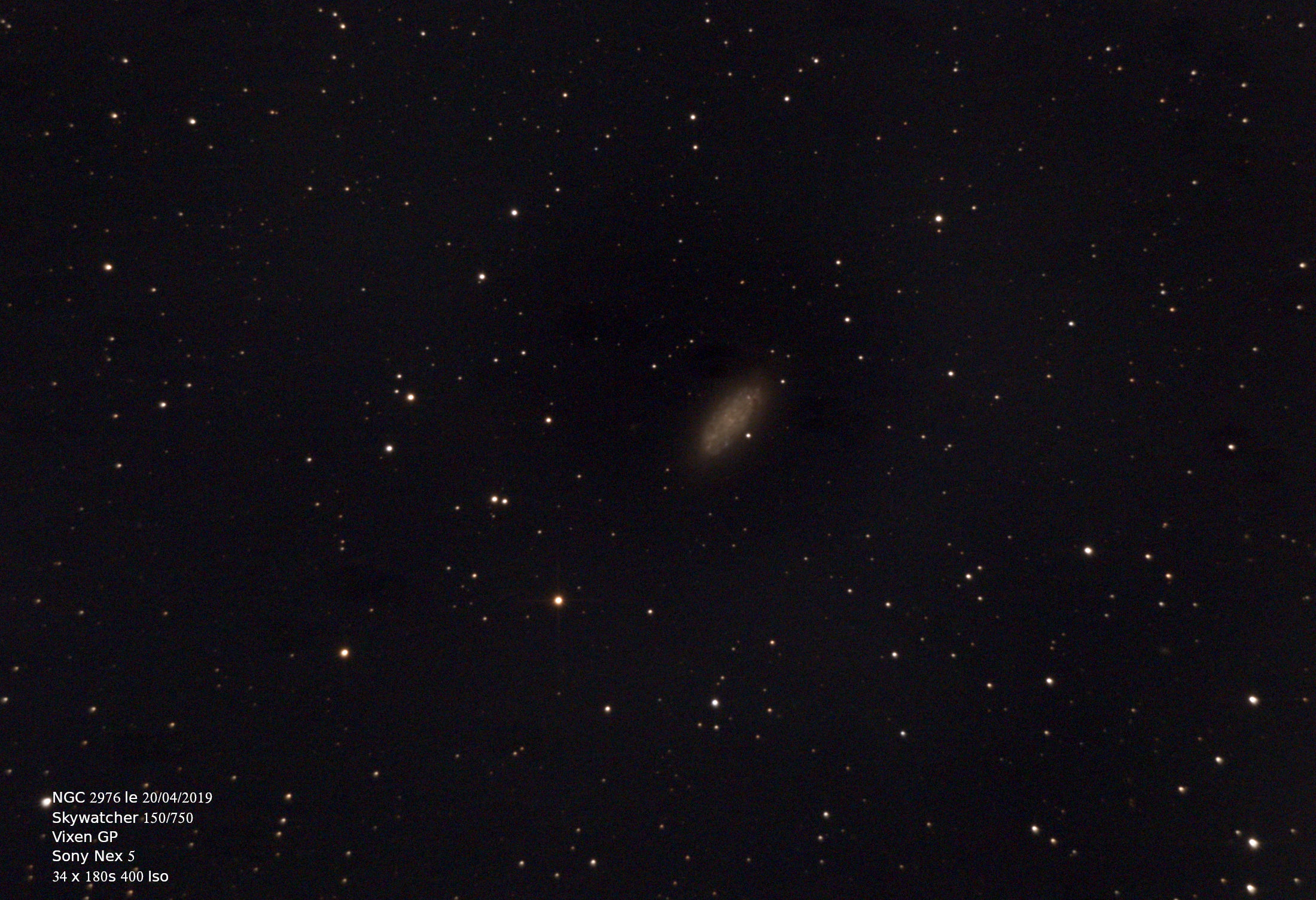

Alors que je cherchais à photographier M81 et M82, je suis tombé sur cette petite spirale pour pour laquelle j'ai décidé de relever le défi avec mon 150/750.
34 * 180s
Vous en pensez quoi?
Merci.
Concernant les flat, je dois mal m'y prendre... :(
J'en ai fait une trentaine que j'ai faites au coucher du soleil au 2/3 de l'histogramme sur le ciel.
Dans SIRIL, je les ai combiné avec la méthode médiane et une multiplication SANS Normalisation (peut être que mon problème vient de là...)
J'ai toujours le même problème: Le vignetage toujours très présent et les poussières contre lesquels je me bats sur mes photos finales
Alors, je vais essayer de reprendre cela ce soir.
@lock042 une idée d'où cela pourrait provenir ?
Aussi je n'ai pas appliqué le master offset a mes flats.  Je ne pense pas que cela soit la cause.
Je tiens a préciser que l'appareil n'a pas bougé entre les flats et les prises (la focalisation non plus)
Sinon merci a tous! 🙂

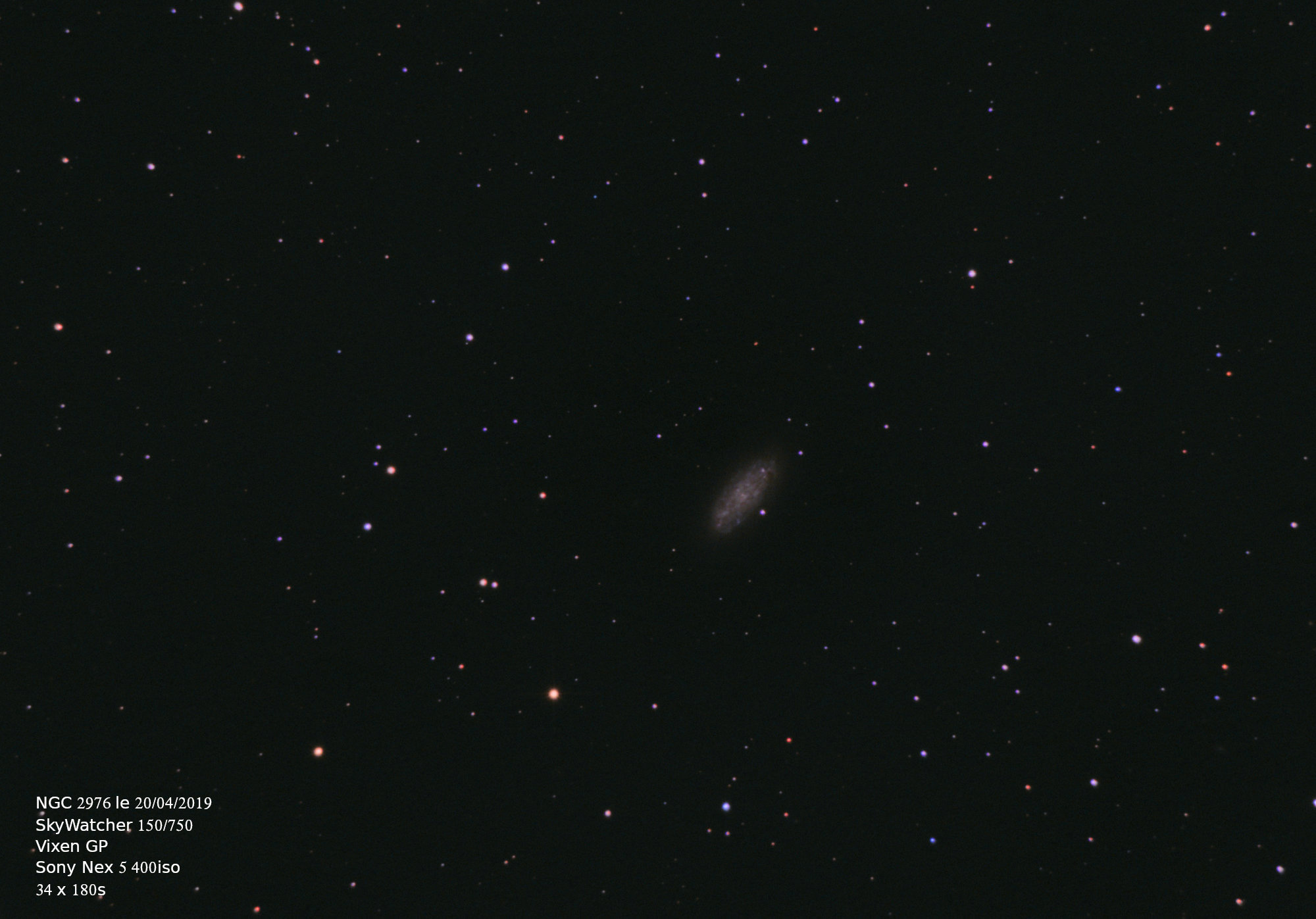

Il y a 1 heure, bpollet a dit :
Merci.
dans le tuto
https://www.lestrucsduciel.com/siril-traitez-le-ciel-profond-sous-linux/
il est dit
Citation
  • « Empilement par moyenne avec rejet des pixels déviants »
  • Sélectionnez la normalisation Multiplicative
  • En méthode de rejet, sélectionnez « Winsorized Sigma Clipping »
il y a 40 minutes, bpollet a dit :
Normalisation multiplicative pour les flats. Et si faut leur enlever les offsets.
Il y a 2 heures, lock042 a dit :
@gerard33  :  c'est surtout dit dans la bulle d'aide de siril
lire les bulles d'aide? cela serait un peu comme lire le plan de montage d'Ikea: cela ôte tout le charme :hm:

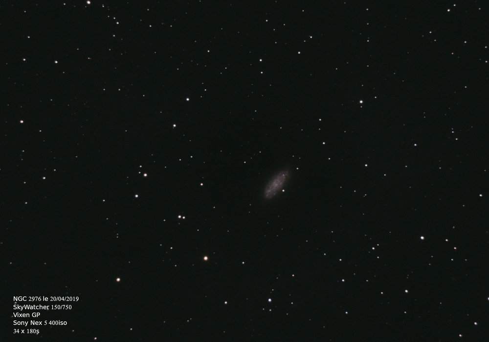

Hello,
j'en pense qu'il faudrait faire des flats, ça ne serait pas du luxe. Sinon ça change de l'ordinaire et ça fait plaisir :)
