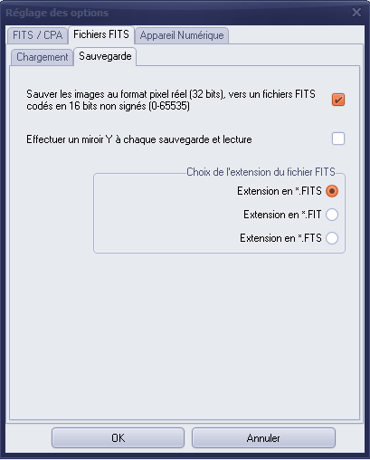

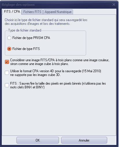

Je précise que j'ai choisi le format Fits au lieu de CPA par commodité mais peut-être est-ce une erreur ?
Voici mes paramétrages que j'avais chois :
1342449026_ParametrageFITS.PNG.b14b73beadffba654eb41ceb1288110d.PNG1862868289_ParametrageFITS1.PNG.dbd28b69088a1f7ef14361ec6c581954.PNG2101565325_Parametrage.PNG.d2b6b1f8f028af6a3554bbebbb67fa09.PNG

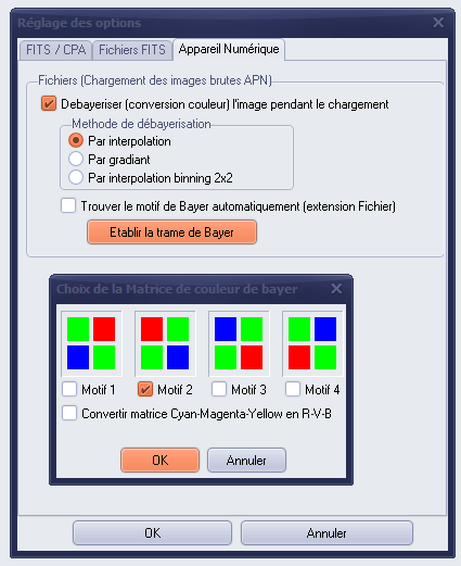

Je n'arrive pas à déterminer la matrice de Bayer car en ouvrant des brutes, elles sont en mono et la loupe ne montre pas de pixel de couleur .
Si parmi vous il y a des utilisateurs de Prism avec capteur couleur je suis preneur de toutes remarques et conseils pour m'aider à avancer , je joins les fichiers d'une brute,  des DOF Maitres et du résultat .

Avec un capteur couleur quels sont les paramètres à prendre si je veux enregistrer  en fits pour avoir les trois couches couleurs ?
ou vaut mieux paramétrer en cpa ?
La cam fonctionne bien avec soit en Ascom ou en natif , je penses que c'est plutôt dans l'enregistrement des fichiers en FITS .
Il y a plusieurs options à cocher et l'aide de prism date et ne donne aucunes explications sur ces options .

Bon , à force de faire différents essais , j'ai fini par trouver les réglages dans les paramètres .
