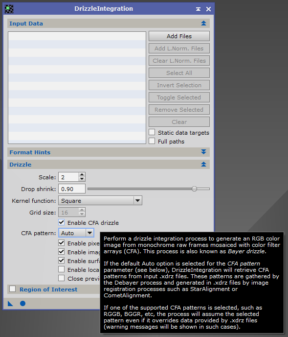

  • DrizzleIntegration : déjà, ça marche !

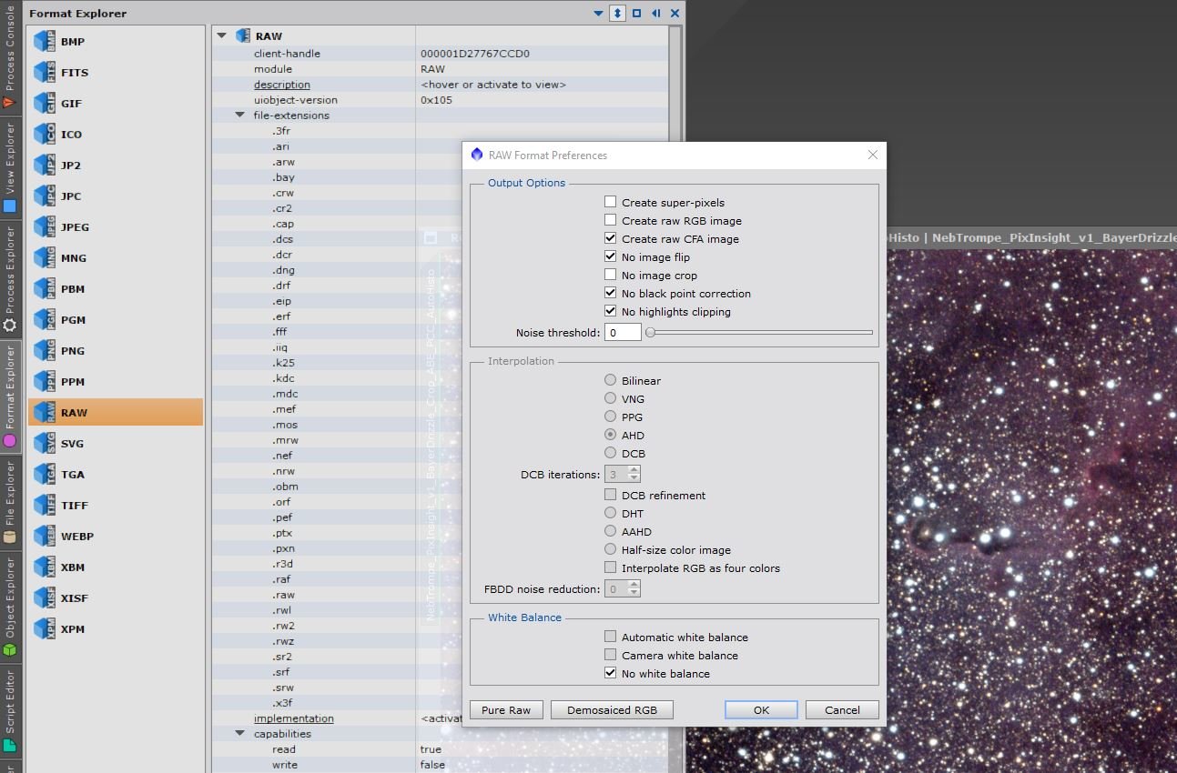

  1. avant tout, as-tu bien réglé ds FORMAT EXPLORER --> RAW --> double click --> PURE RAW --> OK, avant de démarrer tout process ?
    • voir le 1ier printscreen RAW FORMAT PREFS

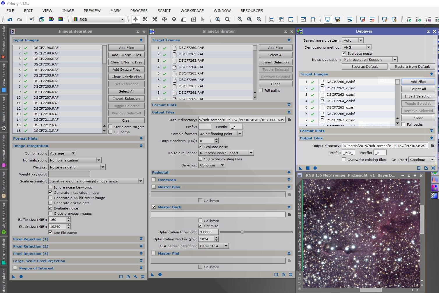

  2. ensuite il suffit de charger tes darks (bias etc) en .RAF ds les modules ImageIntegration (pour création Master Dark etc)
    • voir ds le 2nd printscreen : la fenêtre de gauche = l'ImageIntegration pour fabriquer mon Master Dark mosaïqué en .XISF
  3. puis charger tes lights en .RAF ds le module ImageCalibration (pour calibration des lights)
    • voir ds le 2nd printscreen : la fenêtre du milieu = l'ImageCalibration pour fabriquer mes lights calibrées mosaïqué en .XISF
    • j'ai attaché un log exemple du module ImageCalibration sur 3 lights brutes en .RAF calibrées avec mon Master Dark
  4. et enfin tu charges tes images calibrées en .XISF ds Debayer :
    • voir ds le 2nd printscreen : la fenêtre de droite = le Debayer pour démosaïquer les images calibrées
    • là tu obtiens tes images calibrées démosaïquées en RGB et au format .XISF
    • j'ai attaché un log exemple du module Debayer lancé sur 3 lights calibrées
Et en dessous de la fenêtre Debayer ds le 2nd printscreen, un exemple de résultat sur la nébuleuse de la Trompe d’Éléphant à partir d'images brutes Fuji (après bien d'autres étapes).
Je n'ai découvert PI que ce WE, donc le résultat n'est pas optimisé.
Par contre avec les paramètres ds les printscreens en attache, ça fonctionne ! :be:

Bon, rien à faire : le réglage du module RAW est bien le bon (il suffit de cliquer sur "pure RAW"), je peux lire un RAF et en faire un XISF qui est "dématriçable", aucun problème.

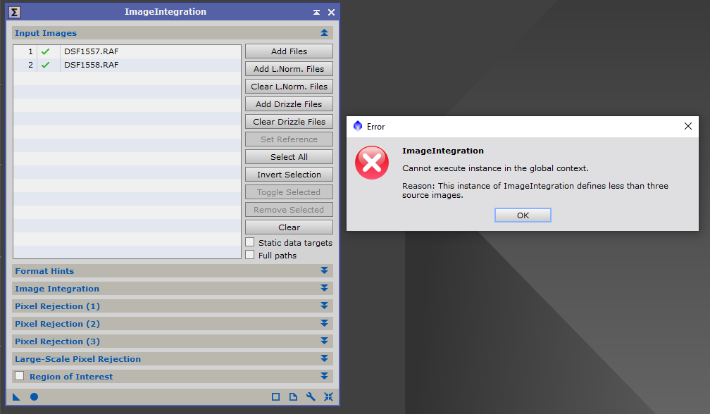

Fait : tu en as 5 de chaque (il vaut mieux un nombre impair). Au fait, si ça ne marche pas avec deux, c'est sans doute parce que les statistiques pour la réjection de pixels y perdent leur signification.

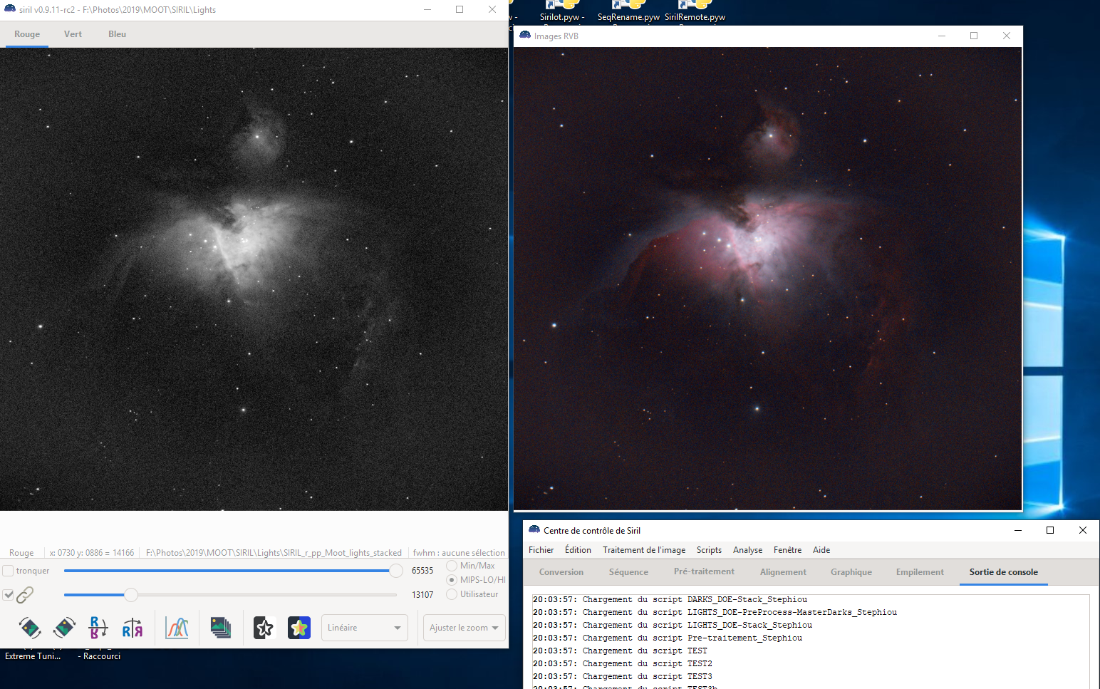

OK ! SIRIL m'a trouvé 1170mm sans pb, alors que je n'arrive pas à faire le PhotometricColorCalib avec PI (clairement plus compliqué à ajuster).
Tu veux que je t'envoie le fichier final obtenu via PI et SIRIL ?
Printscreen obtenu rapido sous SIRIL :
