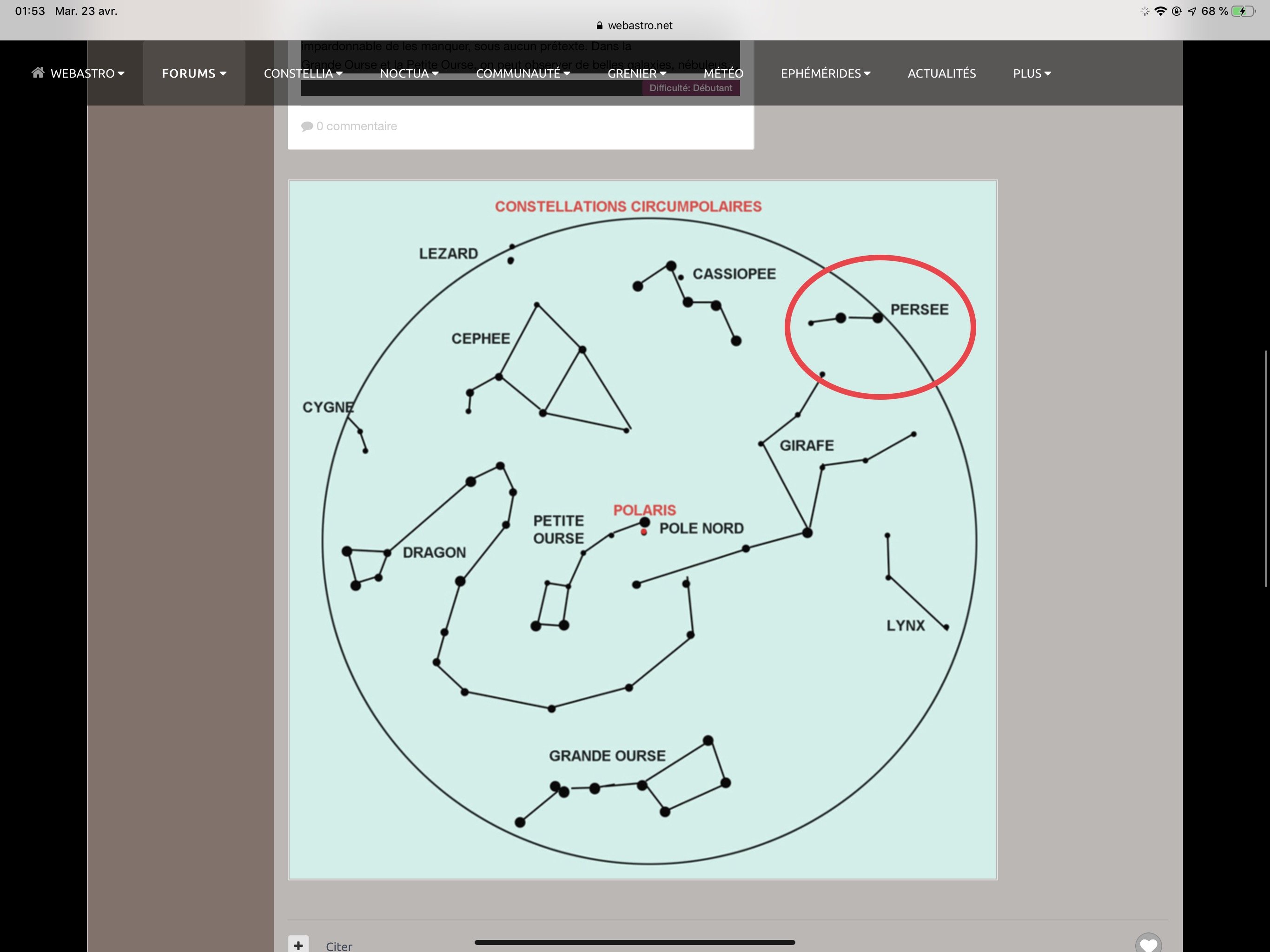

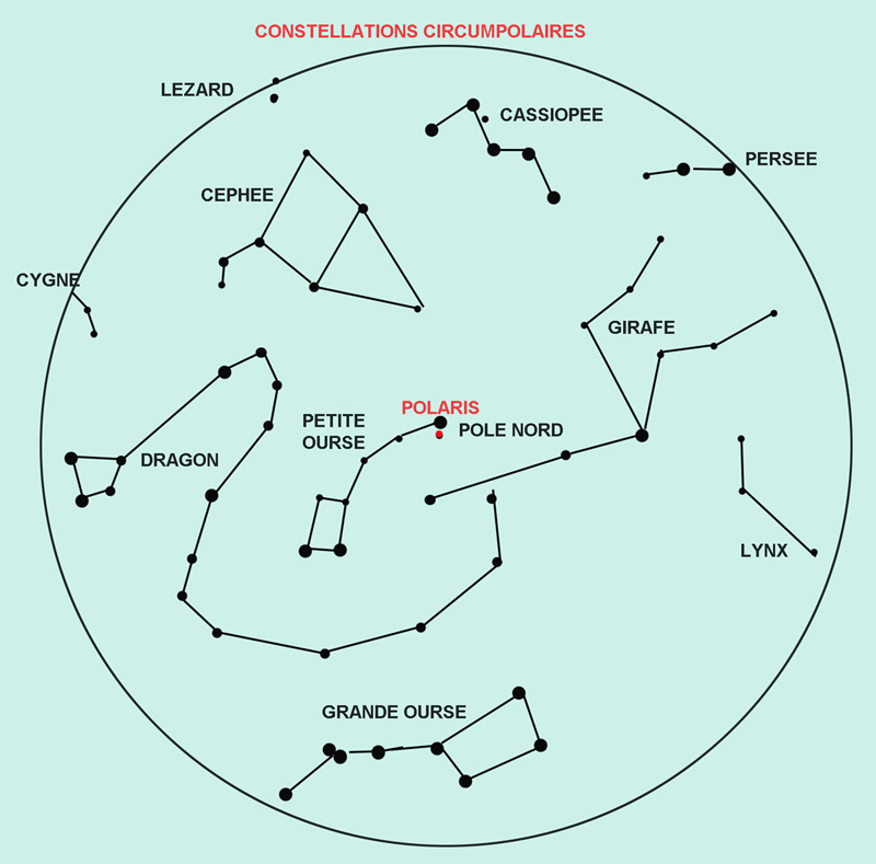

Il y a 4 heures, Starissime a dit :
mais dans ton image Persée  est précisémment notée comme "circumpolaire"
non, il y a aussi un bout du Cygne et du Lézard, elles ne sont pas pour autant circumpolaires
Il y a 10 heures, martial_julian a dit :
circumpolaire, tu la verras en entier toute l'année, ça n'est pas le cas pour Persée
c'est le "en entier" qui est important
Bonjour à tous !!
Une étoile (ou une constellation) est dite circumpolaire si elle ne se couche jamais.
En un lieu d'observation, une étoile sera donc circumpolaire si sa déclinaison est plus proche de la polaire que de la latitude du lieu.
Ce qui s'écrit : déclinaison + latitude > 90°
Les étoiles les plus australes de Persée sont de déclinaison +30°.
Persée sera donc entièrement circumpolaire pour tout lieu d'observation dont la latitude est supérieure à 90-30 = 60°.
