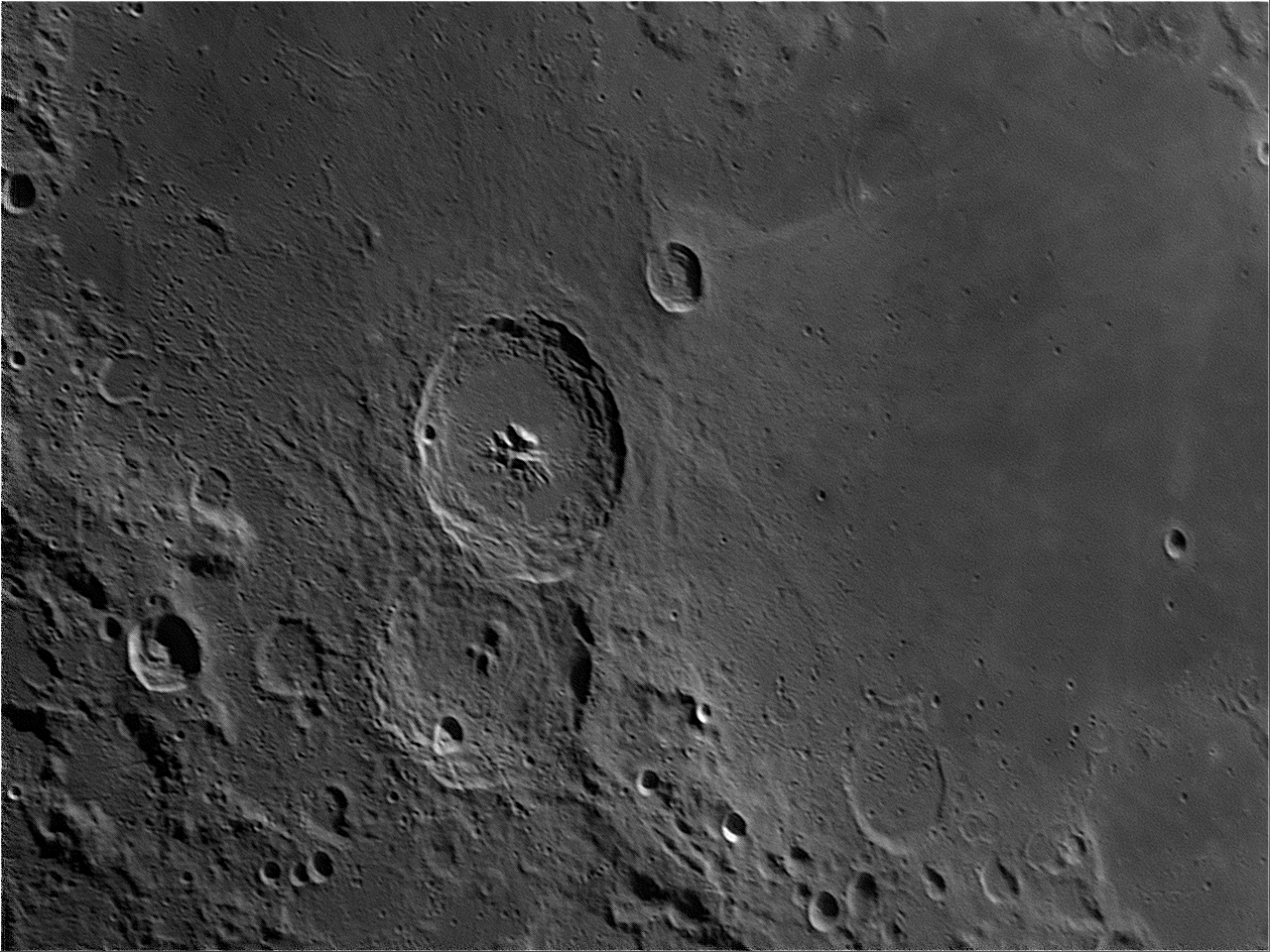

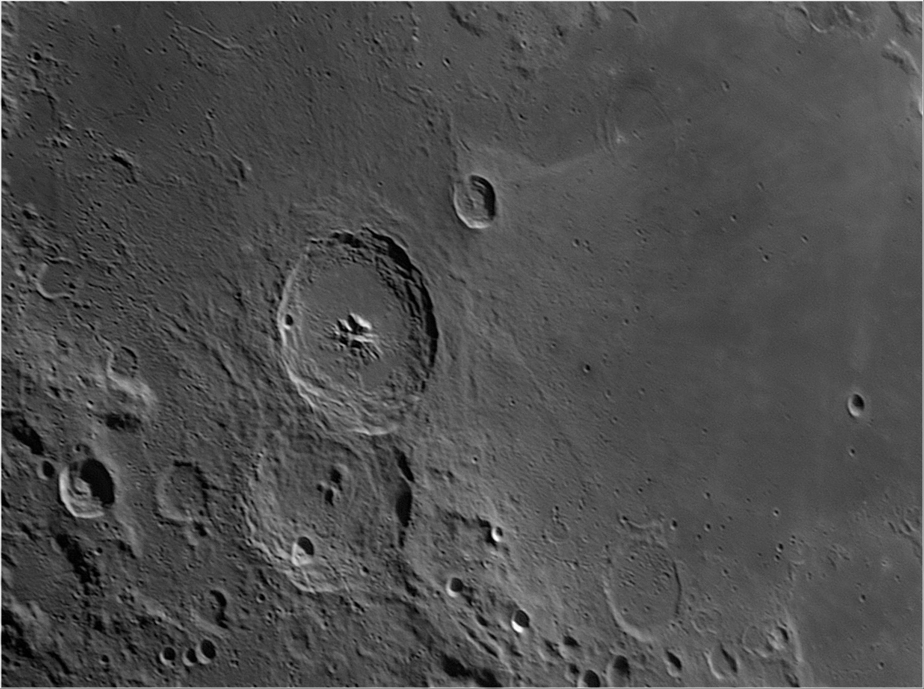

Suite au post de @guy03 et du retraitement de sa belle image de ce cratère,  je me suis dit que ça serait intéressant de faire une petite expérience .  :)
J' avais aussi imagé ce cratère il y a peu et je viens de faire deux traitements différents.
J'aimerais que vous me disiez celui qui , sans que je vous donne les paramètres utilisés, vous semble le meilleur  : Le 1 ou le 2 ?
Parce que bien sûr, ça m'aiderait pour la suite.
Et aussi parce qu' au bout d'un moment, on n'a plus vraiment les yeux en face des trous , on ne sait plus vraiment ce qui est bien ou pas.
Merci . :)
C8 celestar / barlowx2 / Risingcam224.

Qu'est-ce que c'est difficile de choisir si tel traitement est meilleur ou pas qu'un autre !  :confused:

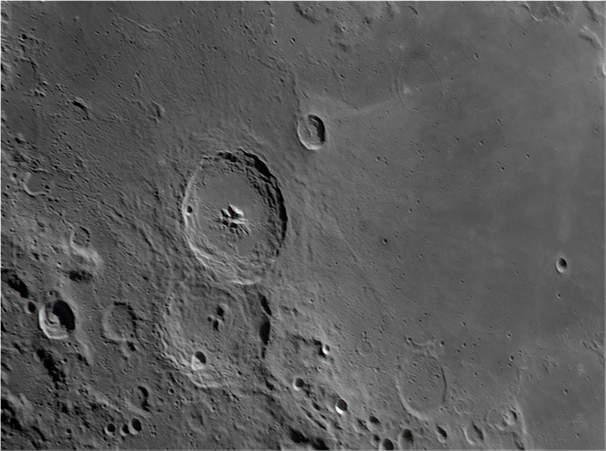

Un autre essai avec le même fichier en drizzle 1,5.
J' ose même pas parler des paramètres tellement j' ai eu la main lourde sur la seconde ! :D
Mais pourtant ça passe, enfin pour moi .   :)
Très dur d' être objectif. :)

Ton deuxième traitement est peut-être un poil meilleure? Tu peux nous dire combien d'images avait ton avi? Combien tu en as stackkées? Sur une même tif c'est difficile d'avoir mieux bien souvent. Je retraite l'avi quand je veux essayer d'obtenir une meilleure image. Soit je stackke moins ou un peu plus,cela dépend de la qualité de l'avi. Je joue aussi sur les APS. Comme dit Seb tout se joue à l'acquisition. L'image avec le drizzle 1.5 est pas mal mais je ne sais pas si cette fonction sert à quelque chose en planétaire? En ciel profond oui. Je fais de l'astro depuis des années et je ne me suis jamais servi de ça!

Le drizzle permet d'attraper l'echantillonnage "idéal" du système optique si on est un peu juste niveau montage.
ça permet aussi d'avoir une image plus grande, et avec les vues type vignette, ça paraît plus piqué.
On peut aussi passer en drizzle 2x avec du mono, traiter l'image en ondelettes ou déconvolution et ensuite réduire l'image à 70%, le rendu est meilleur, mais ça demande du temps de calcul plus important.
J'en ai gardé 225 sur 1000 sur les deux images.
Vous vous doutez bien que la différence vient de l'utilisation des différentes ondelettes.
J'ai aussi changé les APS. J' utilise d' habitude toujours autour de 80. Mais j' avoue que  j'ai bien du mal à voir les différences.
Pour le drizzle 1,5, c'est juste pour avoir une plus grande image !   :hm:
