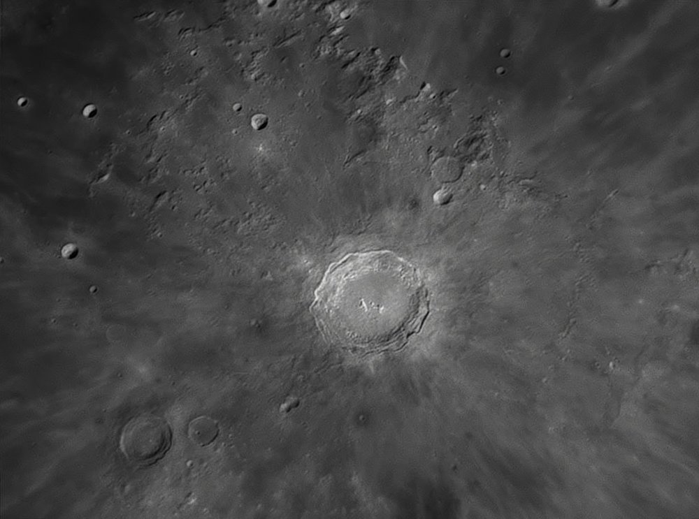

Lors de mon dernier post de plans rapprochés
@sebseacteam et @Vlaams59 avaient signalé un peu trop d'ondelettes et @silver-frog m'avait conseillé de voir Astra Image.

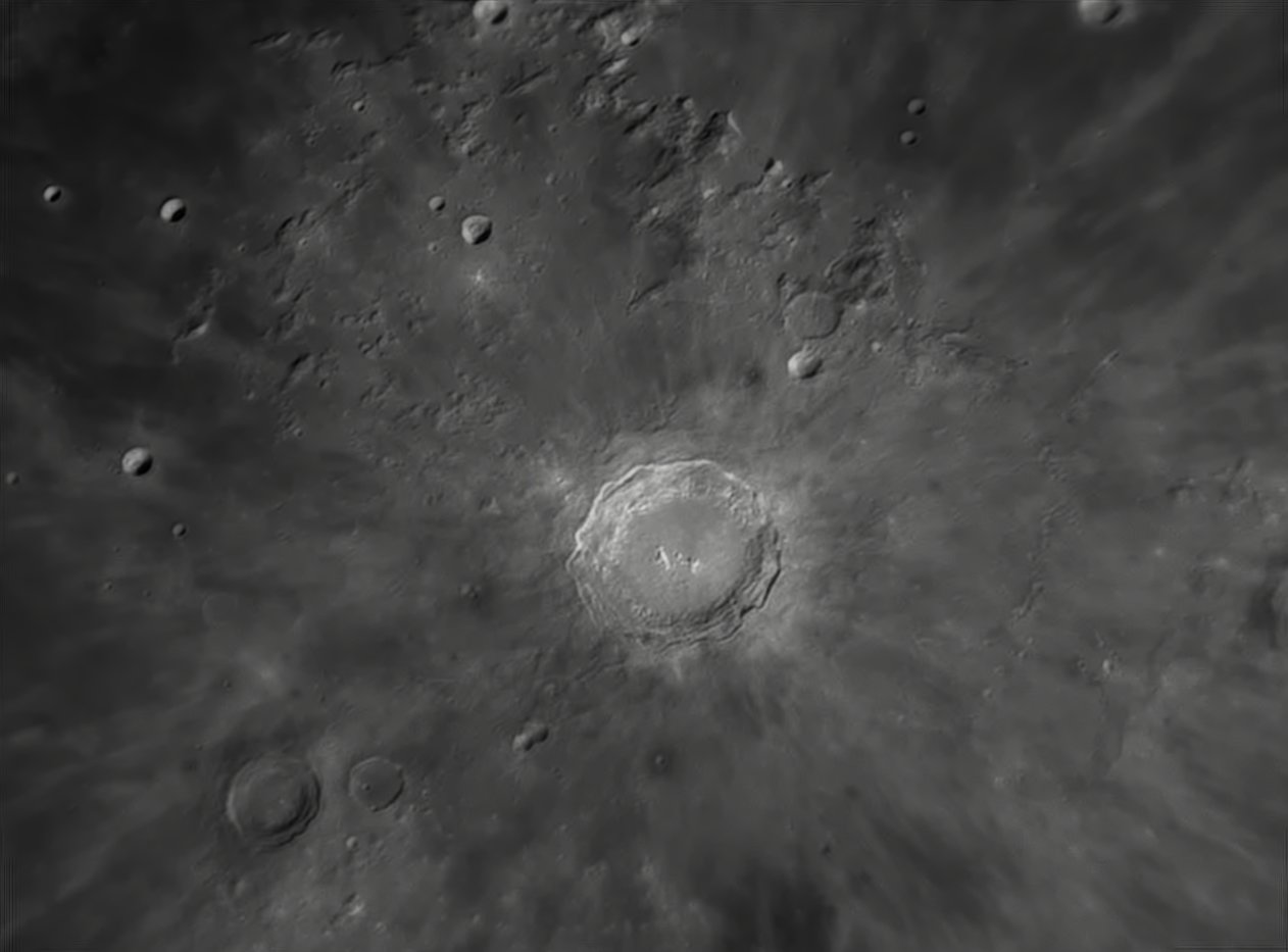

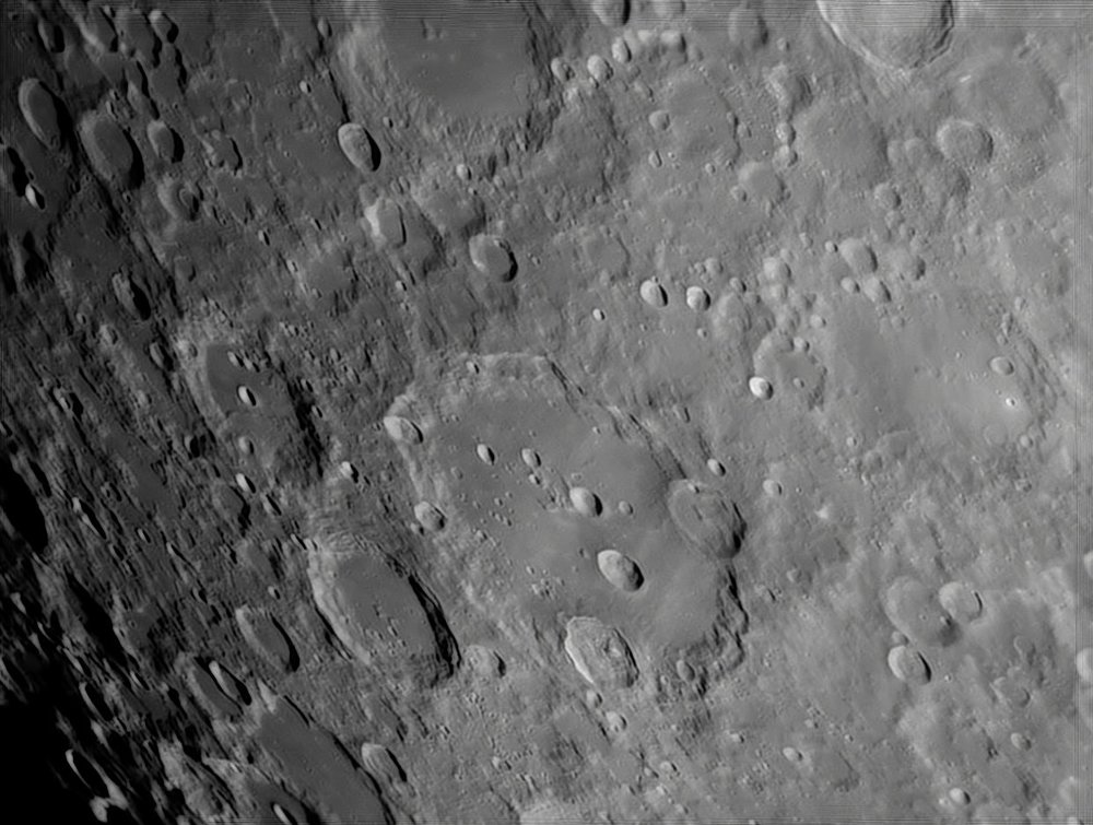

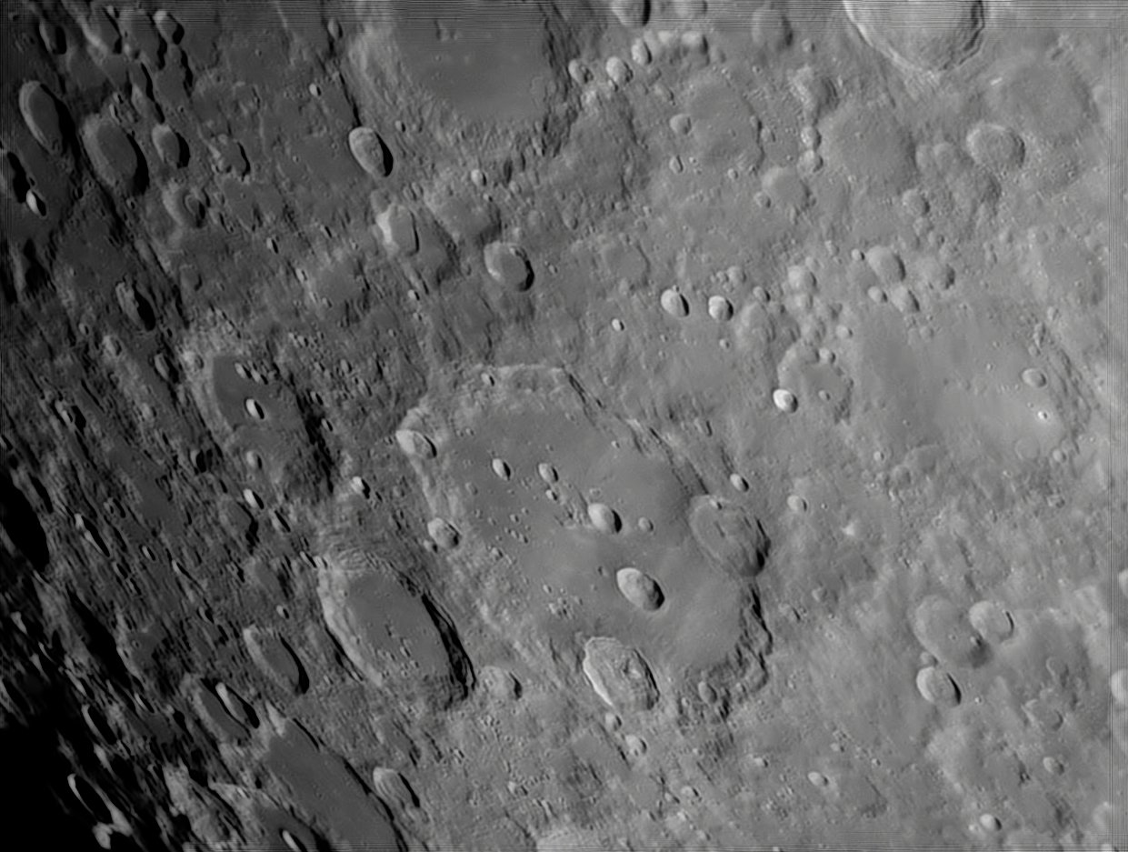

J'ai repris les traitement en y allant tout doux sur R6 et j'ai testé Astra Image. Avec ce dernier j’obtiens des résultats beaucoup plus doux tout en gardant un maximum de détails, beaucoup plus facilement  et probablement plus fins qu'avec le couple R6-PS. La fonction denoise de AI est particulièrement efficace. En tout cas, j'ai adopté ce logiciel :wub:
Pour exemple Copernic et Clavius :
Avec un peu plus d'expérience de ce logiciel, je crois qu'on peut faire des choses pas mal du tout. En plus il est utilisable pour des photos terrestres.
Et vous, qu'en pensez-vous ?

Beaucoup trop de denoise!! Trop lissé et tu perds du détail.
OK, merci !
Clavius tip top je garderais comme ça.
Pour Copernic, trop de bruit présent, je mettrai:
Iteration: 10
Kernel à 1.0
Strength à 4
Si pas concluant alors tes réglages avec Denoise à 10

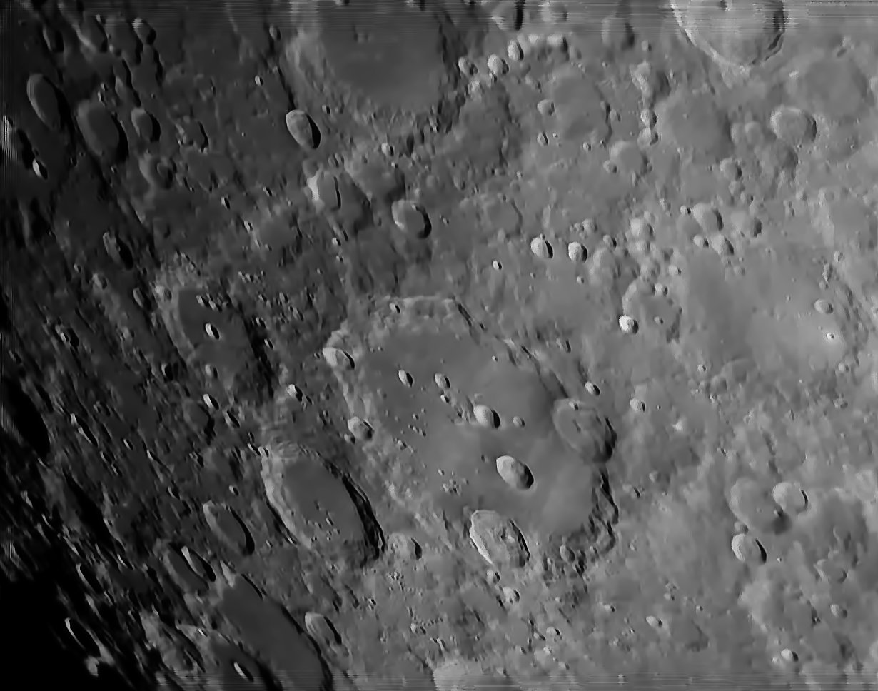

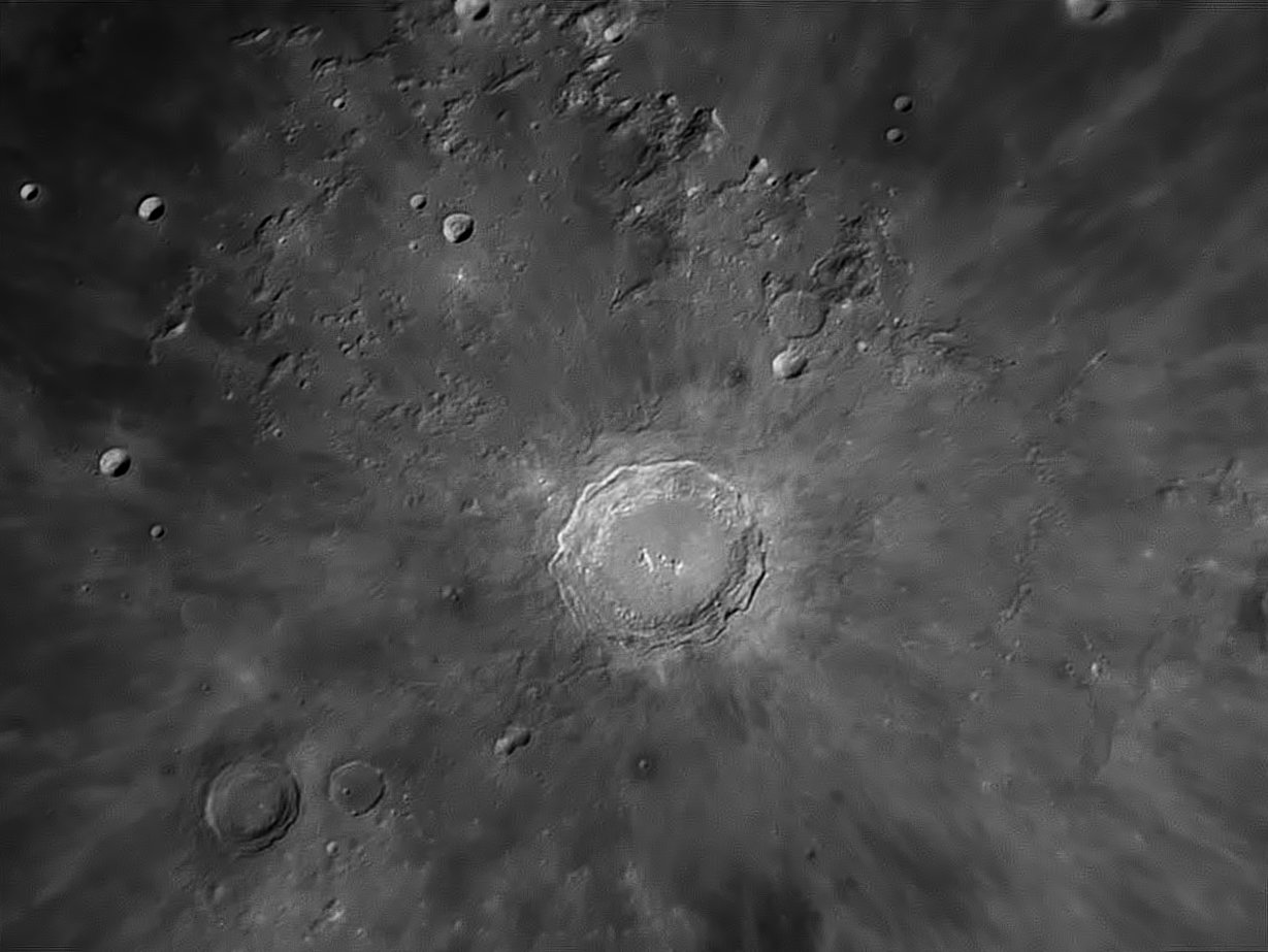

Il ne faut pas oublier que les originaux n'étaient pas top même si en IR ça a atténué l'effet d'une forte turbulence...
V2 pour Copernic mieux comme ça.
Tu as les bases pour AstraImages.

Excellentes dernières versions :wub: !
Voila qui change tout, juste un poil moins de lissage sur Clavius (qui en effet marche très bien !) et c'est nickel !

Il y a 14 heures, Chani11 a dit :
voici ce que cela donne en suivant tes instructions avec des valeurs moyennes
Très très belle reprises de ces plans.
Je ne l'utilise pas et pourtant, il est installé.
J'utilise toujours R6 et je n'arrive pas à le lâcher...c'est un tort.
Bref, ton copernis est très bien repris, je l'adore.
Ton clavius est très bien aussi.
Trop d'ondelettes avec R6, toutefois le golfe des iris est vraiment bien sur ton ancien post.
