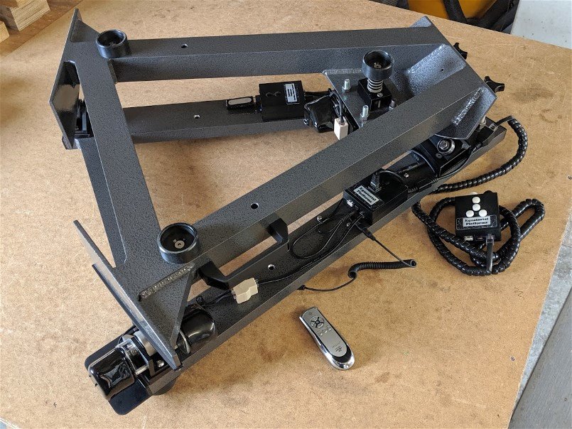

Voilà, Tom O a terminé ma table équatoriale 2 axes.
J'espère la recevoir assez rapidement.
Michel

Aaaaaaah !
C'est cool tout ça. Il ne lui reste plus qu'à l'envoyer ?
Les beaux jours devraient se la ramener pour que tu puisses l'apprivoiser !
:cool:
A bientôt Michel.
Oui, c'est ça 😋.
