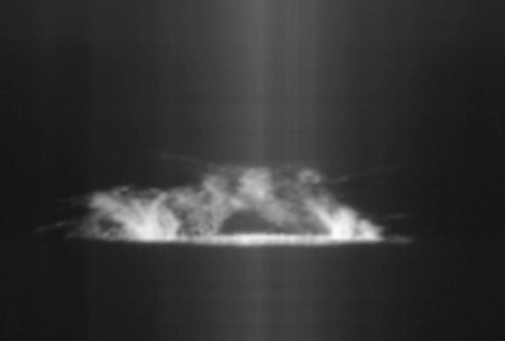

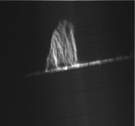

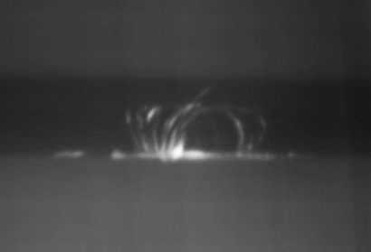

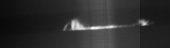

voilà, en fouillant dans mes archives 2005 les plus belles photos de protus prises au spectroscope :
Lunette Vixen 80/1200
réseau 1200tr/mm
collimatrice de 190 mm de focale
caméra : ATIK (Philips Toucam n&b modifiée : 5.7um.
Les images étaient tellement meilleures que ce que j'arrive à obtenir en ce moment avec ma Frehel 120/1000 ...
Le rapport f/D semble avoir une forte importance sur la netteté des images au foyer ; en tout cas je suis obligé de diaphragmer en visuel comme en prise de vue sije veux gagner en piqué!!! (et quand je diaphragme je retrouve un rapport f/D proche de 15!!
Donc je pense acheter une bresser 102/1350 : non seulement j'aurais un rapport meilleur et surtout une image un peu plus grande et un bon échantillonnage au foyer sans barlow..
à suivre...
coronalement
chris.

La raie H alpha étant bien isolé dans le spectre , lorsqu'il y a une protu au bord solaire on peut alors élargir la fente pour voir l'image de la protu en entier sans brouiller l'image.  La raie s'élargie et la protu est visible à l'intérieure : comme à travers la meurtrière d'un château fort.  Il faut que le ciel soit assez propre et on agit  sur le diaph de Lyot pour améliorer encore le contraste (en supprimant la lumière parasite de l'objectif de la lunette astro).
zorgdotnl : oui c'est à peu près le même montage mais la lunette que j'avais à l'époque de ces photos était meilleure : vixen 80/1200  en f/D15 ; alors que celle que j'ai est pourrie.. Je pense acheter la Bresser 102/1350 pour retrouver une meilleure qualité!
