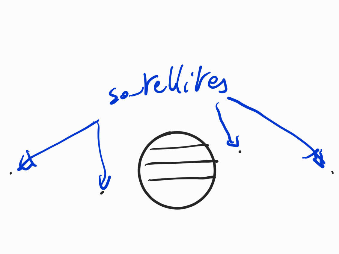

Sur ce dessin, le plan est horizontal, mais selon comment est positionné ton telescope, ça peut etre de travers, le repère c'est que les satellites tournent sur le même plan que les bandes.
Super 👍
merci pour le dessin ✍️ ça aide!

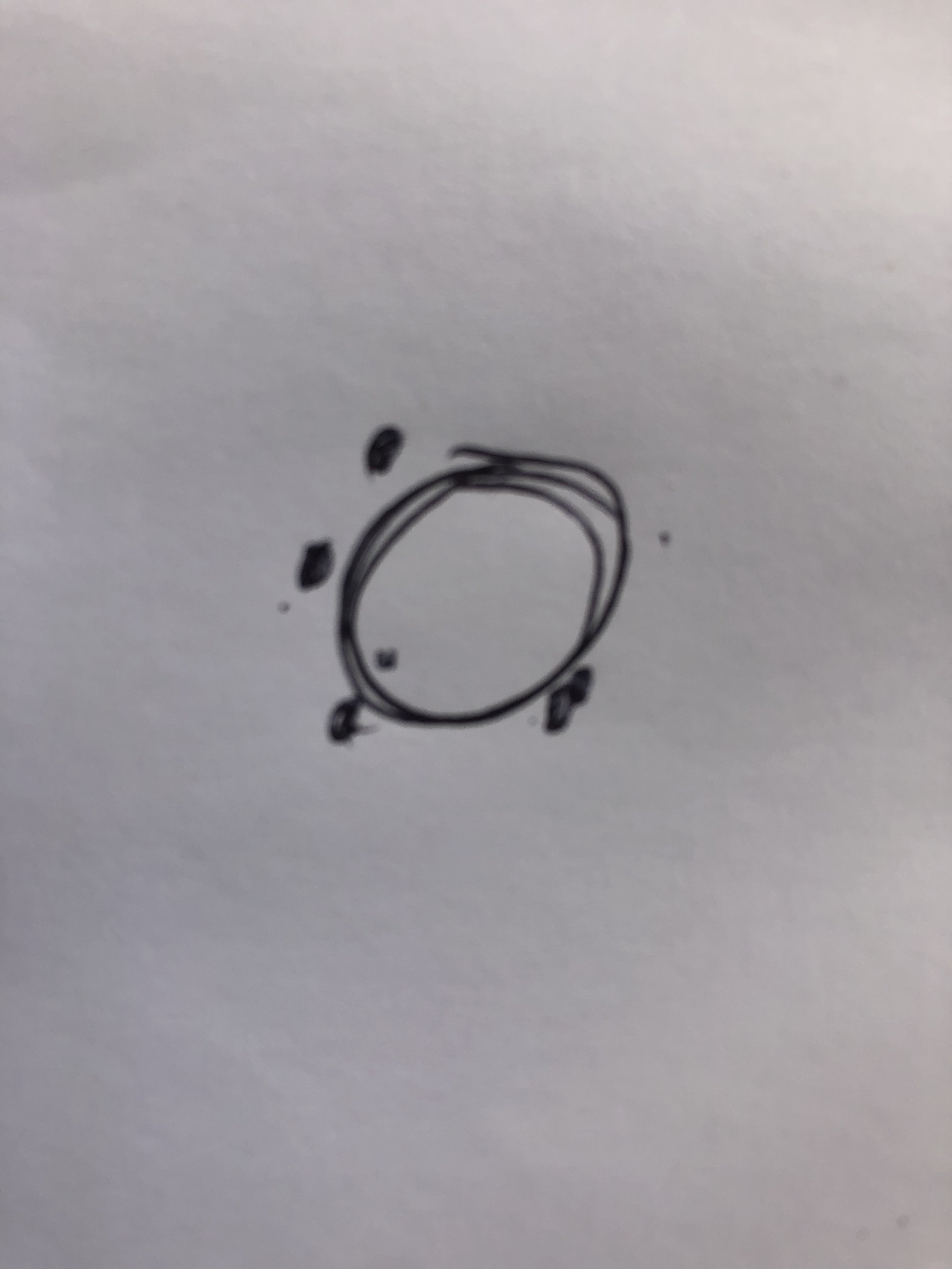

Moi ça faisait un truc dans ce genre
Donc ça devait être de traviol mais là couleurs été très difficile à distinguer beaucoup de perturbations.
