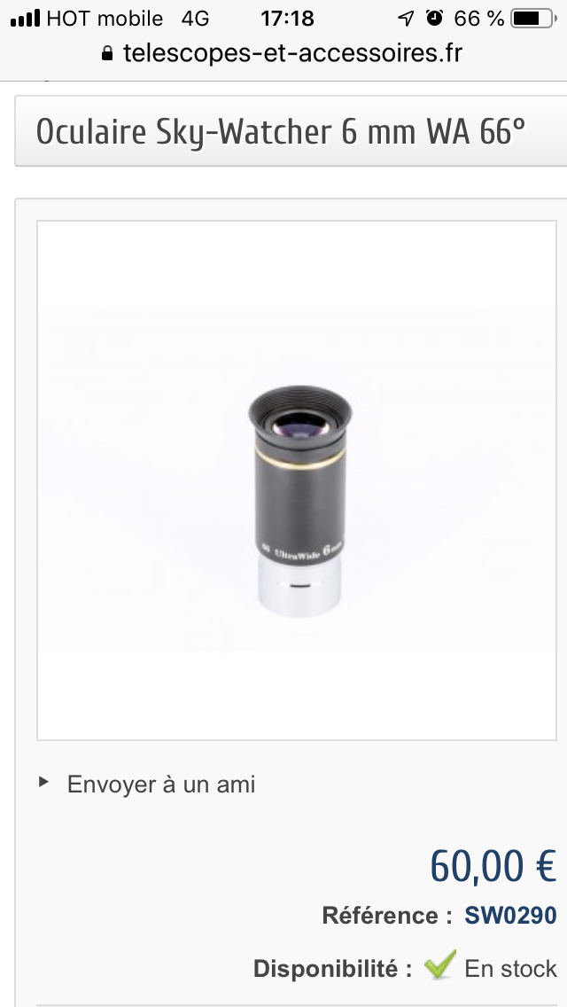

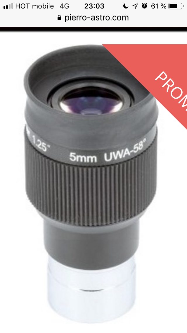

je vais l acheter un 5 mm
mais j hesite entre ces 2 là sachant qu ils sont à peu près au même prix22B5C140-DD70-411B-B76E-A18BB1913260.thumb.png.db9c8324094e8a07aaabe9ec1e9b7ffd.png
ou alors47057B9C-A1DA-4F31-A477-F1F989C5B6E9.thumb.png.4cf0b0c514192d43b210dd75a80d27f6.png
maintenant si vous connaissait beaucoup mieux pour mon 150 je suis preneur

Pour le choix d'oculaire, le 5mm me semble bien, ça donne un grossissement de 1x d, c'est un bon grossissement. Par contre, sois conscient que plus tu grossis, plus tu assombris l'image.

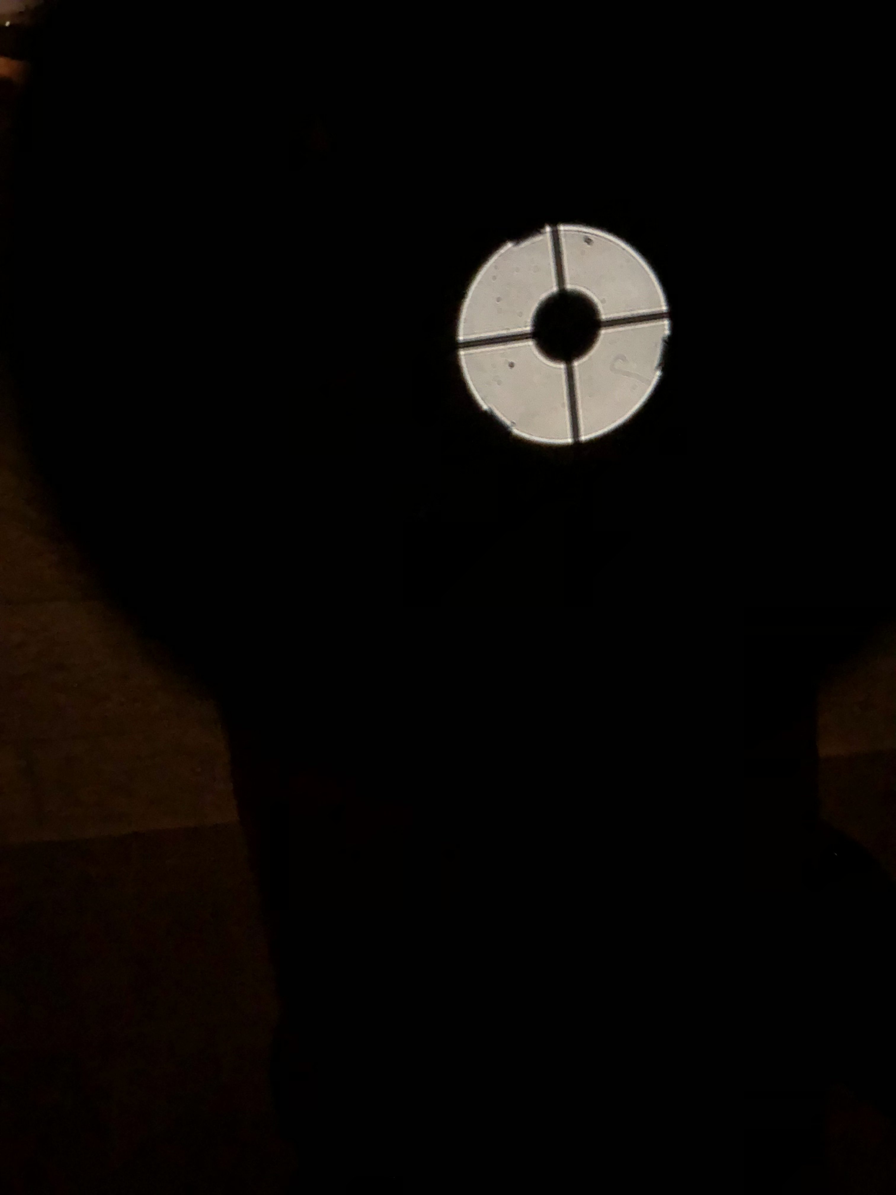

J ai réussi à faire une photo avec mon tel ( c était pas gagné)
faite sur une étoile 7626D693-0651-4D6A-9C06-076C17019365.thumb.jpeg.9636a48c24b8357781343c7e738ac082.jpeg
Ça m a l aire décaler vers le haut mais c léger ou il faut collimater?!
Tu trouveras sur le net ou sur ce forum de nombreux tutos dédiés à la collimation.
Il serait bon que tu les lises,tu trouveras tout ce qu'il te faut avec photos,schémas etc...
 Il ne faut pas en faire un monde mais il faut apprendre à identifier visuellement les éléments et les diverses réflexions à aligner grâce aux vis dédiées.
Modifié par Gérard58

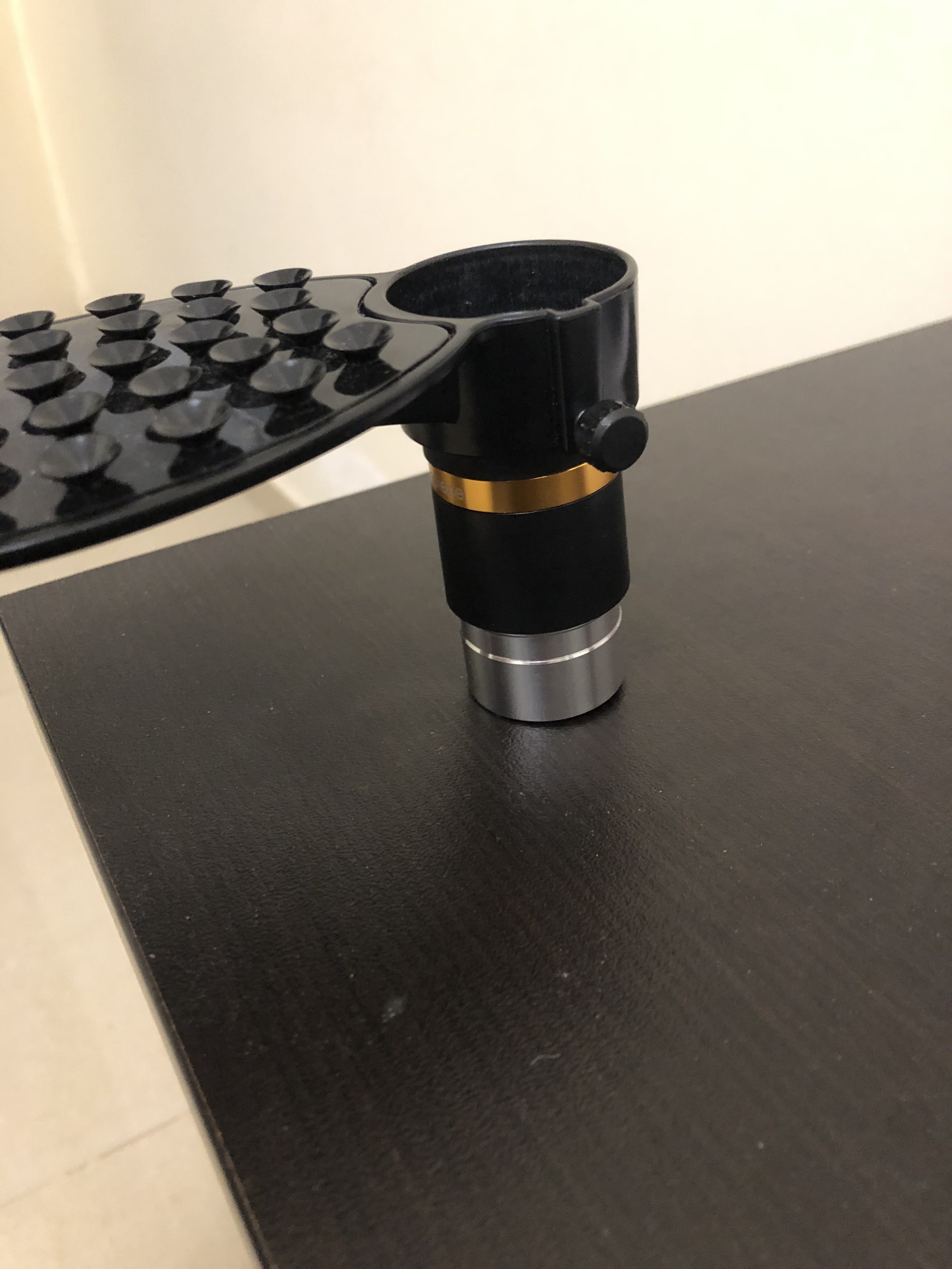

Maintenant le module pour ventouser ton iPhone faut le laisser de coté, il ne va rien régler à tes problèmes actuels et c'est pas comme ça qu'on fait de la photo astro. Peut être que tu en sortiras un jour une photo de la lune qui te satisfera mais ça reste un gadget, débuter en utilisant des gadget ne va que te créer des difficultés supplémentaires .
