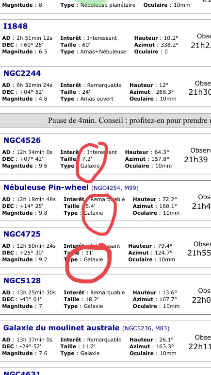

il y a 8 minutes, Songokou6 a dit :
arrêter moi si je dis des conneries,en général les galaxies sont 2 fois plus petites que le fantôme de Jupiter ?
STOP ! 😁
Ça dépend de beaucoup de choses, par ex tu as beaucoup de galaxies messiers (et autres) qui sont plus étendues que le fantôme de Jupiter.
Fantôme de Jupiter : 1,1 minutes d'arc
Quelques galaxies :
M31 : 3,18 °
M32 : 6,5 minutes d'arc
M 51 : 9*7 minutes d'arc
M101 : 22 minutes d'arc
M 104 : 9*4 minutes d'arc
Modifié par sun
il y a 18 minutes, Songokou6 a dit :
Les nébuleuses planétaires sont généralement bien plus petites que les galaxies intéressantes à regarder (y'a plein de petites galaxies aussi, mais vu tes attentes on peut les ignorer). Les néb planétaires donnent parfois des détails intéressants à voir grace à leur plus forte luminosité de surface notamment. Ca permet d'avoir des détails de structures pour certaines, de la couleur pour d'autres. Dans quelques cas tu auras aussi l'étoile centrale. Les galaxies auront quasiment toutes une plus faible luminosité de surface, il faudra souvent te limiter à deviner leur forme entre la toute plate vue pas la tranche et la grosse boule bien ronde. Au sujet de ton commentaire sur M51 et la dimension apparente des galaxies, si M51 a pu te sembler petite c'est probable que tu n'ais vu que son cœur. Si les conditions de ciel ne sont pas bonne et que tu n'utilises pas les bonnes techniques, c'est très probable.
- Attention toutefois aux exceptions comme M27 ou Helix qui sont plus grosses que la plupart des galaxies
- mais en général oui, elles sont plus petites si comme tu dis on ignore les petites galaxies secondaires (mais qui commencent à devenir à considérer à > 200 mm environ)

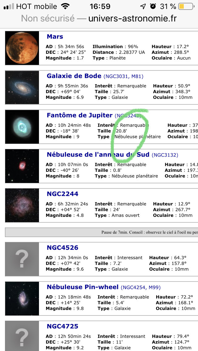

C est le générateur de soirée que j utilise souvent plus le mode « tour »de la raquette et je viens de voir qu apparemment les galaxies sont plus petite qu’en le fantôme e Jupiter (a loin que j’en n ai rien compris,ce qui est fort possible 😁)voilà la tof !
ps désolé la tof est coupé il est indiqué 20 pour le fantôme de Jupiter

Il y a 2 heures, Alain_G a dit :
a taille apparente du fantôme de Jupiter est de l'ordre de 1
Ça veut dire quoi alors ce chiffre 20?!8C997766-2837-4C44-A528-CE02DDF4D2E1.thumb.jpeg.4717414188df1283a26cd52bff813576.jpeg

il y a 4 minutes, Songokou6 a dit :
C'est étonnant car en regardant, je trouve pareil que Alain.
il y a 30 minutes, Songokou6 a dit :
C'est juste une erreur. 20' seraient les 2/3 du diamètre de la lune…
Quand t'auras un peu l'habitude des objets astro et de leurs dimensions apparentes ça te semblera évident.
oui d'accord avec Popov, c'est une erreur. Ce type de planétaires assez ressemblantes et assez accessibles (NGC 6826, 3242, 6546, 7009, M57, 7662, 2022, etc ...) font en général entre 30'' et 1'.
