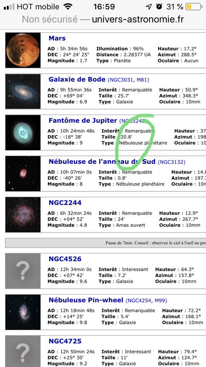

Le générateur de soirée me dis quand tu es favorable je trouve ça bizarre car j’ai consulté plusieurs sites de météo J’ai même cette fois-ci consulter le site meteoblue qui m’a été donné hier par un des astram  du forum,Donc il y avait pas de nuages ni haut ni bas jet stream était de 13 m/s,Clarté jusqu’à 14 km.

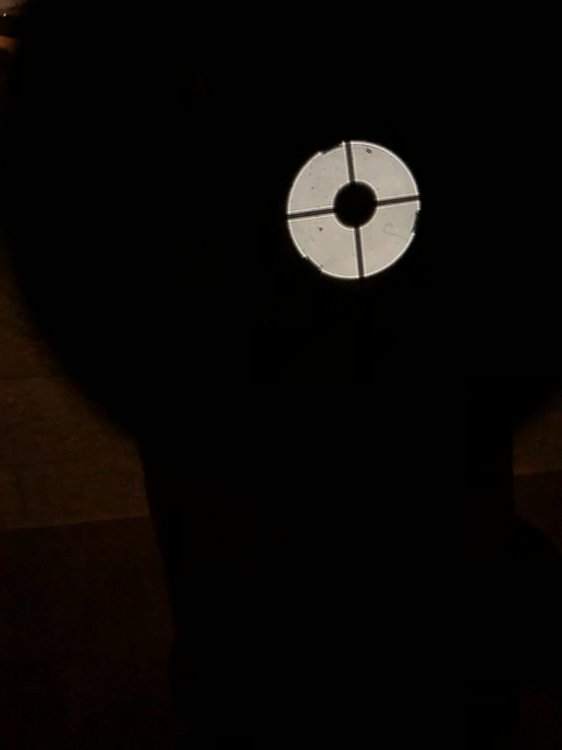

Arrivé sur le site Je vois très facilement la Grande Ourse la petite ourse le scorpion Pollux,Castor Bon ça m’a l’air pas mal.Collimations OK

Donc c’était bien la météo du générateur de soirée qui avait raison ? Le site meteoblue et les autres Ont-ils eu tort ?!Il y a des paramètres que je n’ai pas su prendre en compte ou que je ne connais pas ?

je me dis que le générateur a prévu temps peu favorable (contrairement à toute les autres météo) le problème c est qu il ne précise pas pourquoi c est peu favorable et je n ai rien vue de non favorable!
