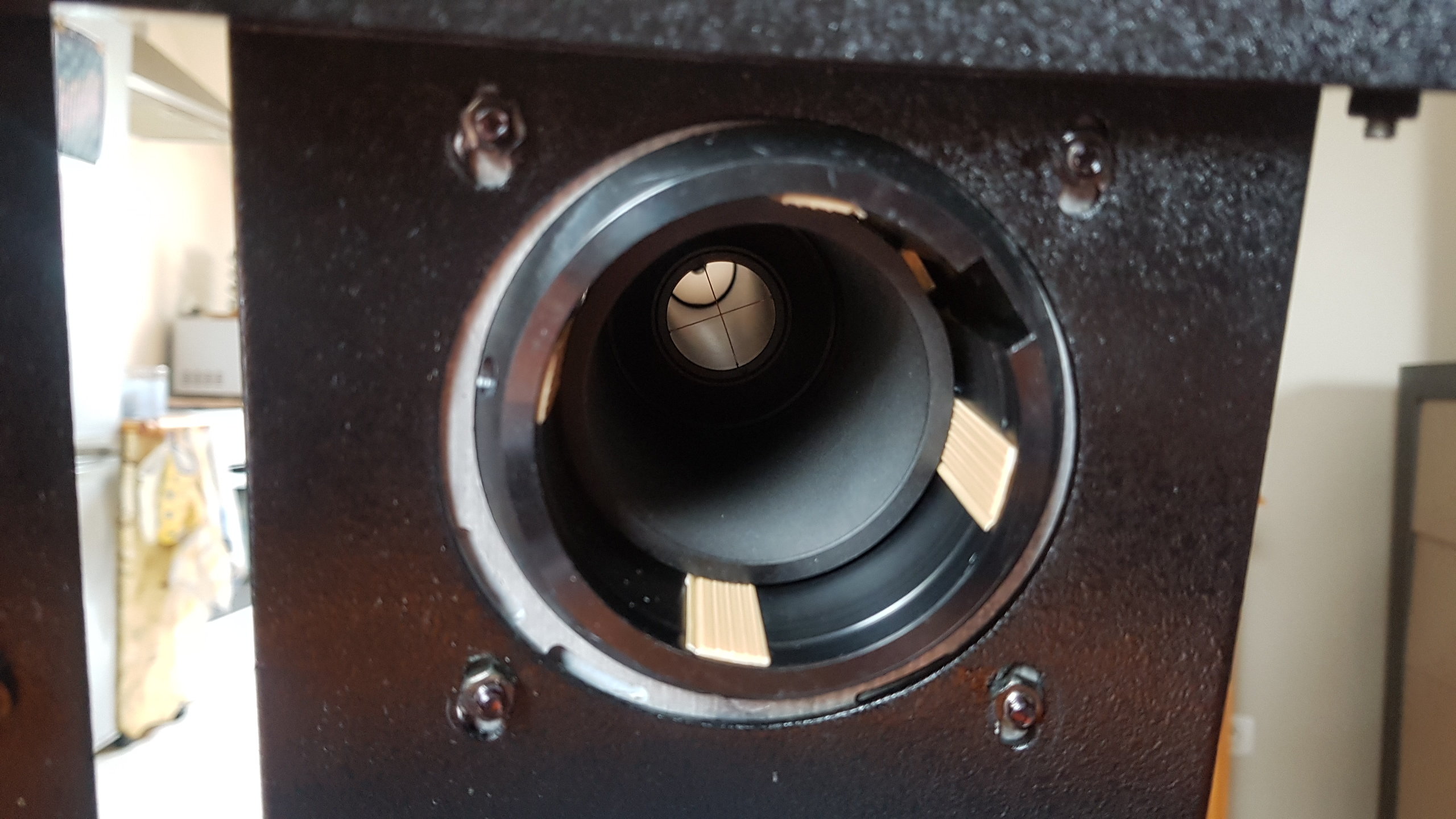

du coup je sors le cheshire, et oulalala le secondaire n'est pas rond, il manque un morceau et bien-sur il n'est pas réglable!!!
photo:

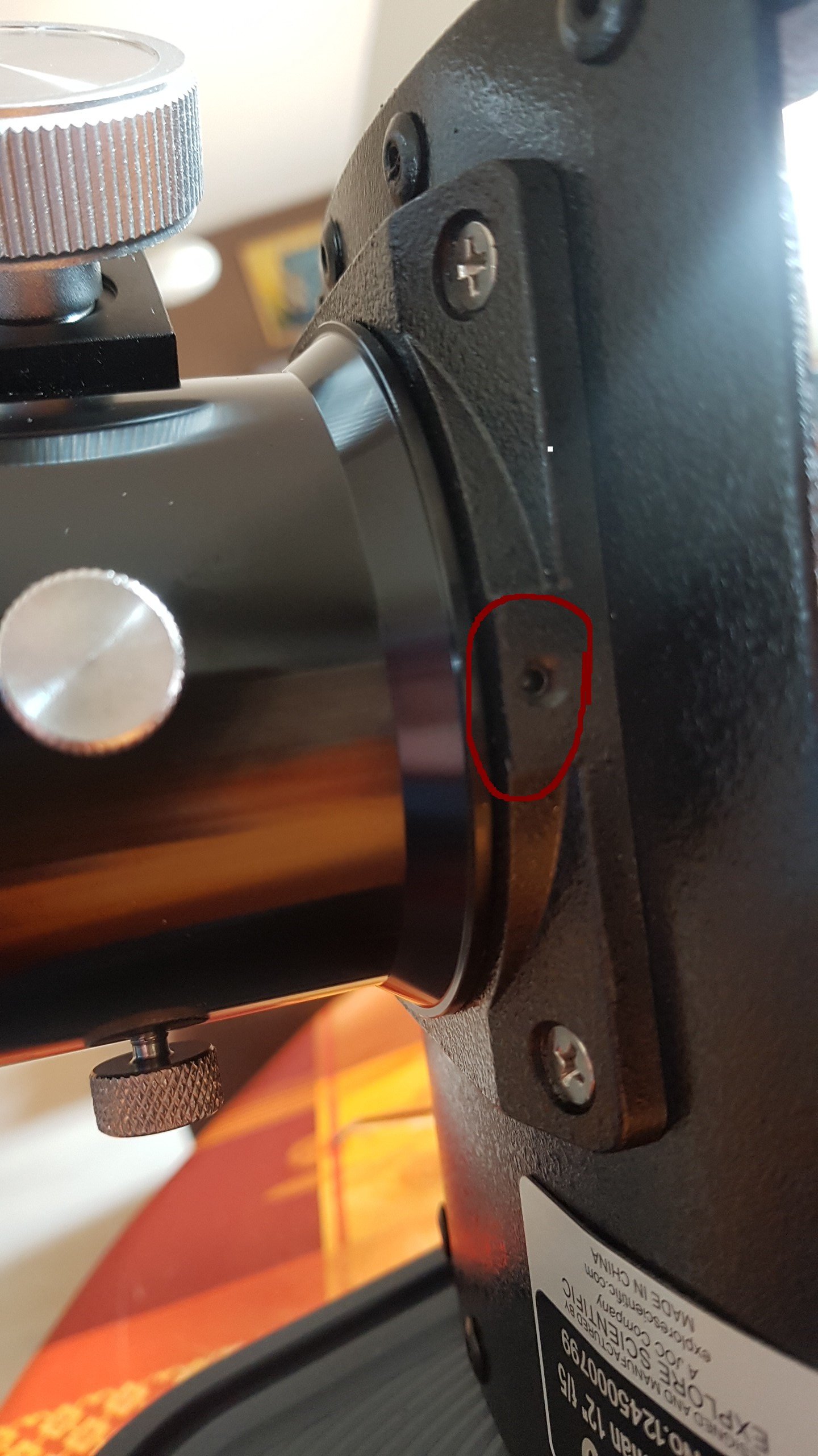

le miroir n'est peut-être pas réglable, mais ça peu ce corriger avec le PO
il est monté sur des lumières qui laisse un peu de marge,
après les réglages je suis vraiment à la limite
photo:
à ce stade le miroir est devenu rond:
mais en rentrant/sortant la crémaillère  l'axe n'était pas parfait, mais ES à penser à tout,
il faut réglé en jouant sur les deux petites vis BTR et le tour est joué

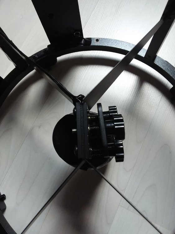

C'est surtout le dessus de l'araignée qu'il faudrait voir
bizarre que la hauteur du secondaire ne soit pas réglable
Ni la hauteur si l'axe,
Aucun réglage du secondaire,  sauf la collimation
à l’instant, ouille21 a dit :
il y a bien une vis centrale tirante qui tient le miroir?
il y a 1 minute, gerard33 a dit :
 Il faut jouer avec le PO.
  JM
Merci pour ton retour, j'ai lu plusieurs fois des retours de possesseur de ES qui m'étaient justement en avant le fait que le mirroir ne soit pas reglable en hauteur et qu'ils ne trouvaient pas de solution.
