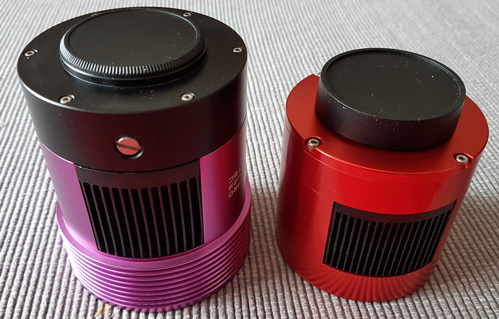

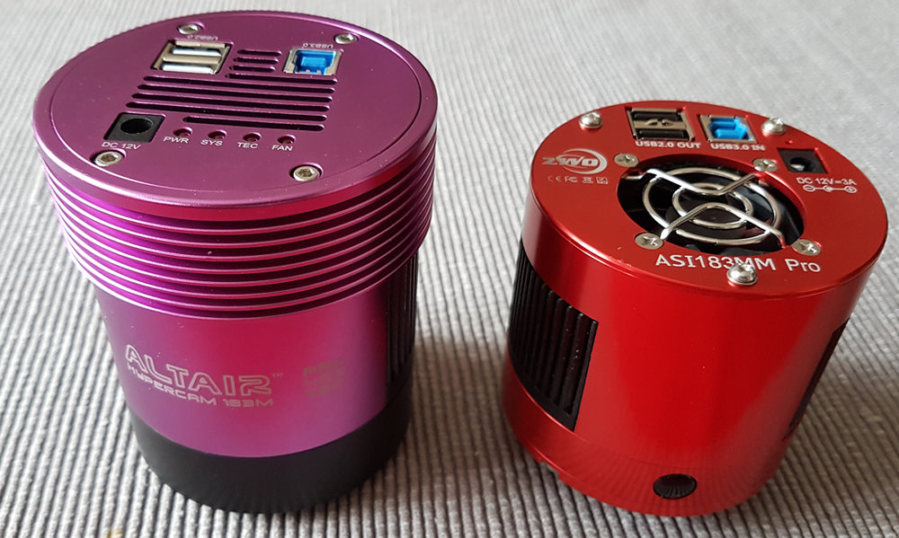

Tailles et poids :
Hauteur ALTAIR : 104mm
Hauteur ASI : 72mm sans la bague de 11mm - 83mm avec la bague
Diamètre ALTAIR : 85mm arrière - 80mm avant
Diamètre ASI : 76mm

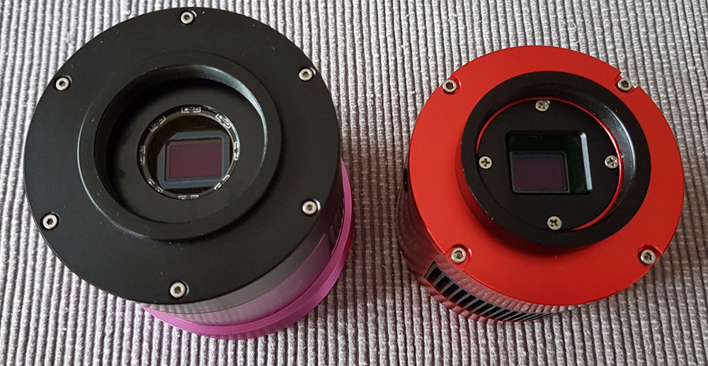

Vue côté capteur :

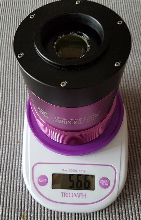

Poids ALTAIR : 566g
Poids ASI : 444g
A ce stade du comparatif, on peut dire que :
- l'Altair est plus lourde, plus volumineuse que l'ASI
- le ventilateur arrière est un peu plus gros sur l'Altair
- on a 4 leds de contrôle sur l'Altair (12V, usb, ventilo, refroidissement), 1 seule sur l'ASI (12V)
- le hublot de l'Altair est rond, celui de l'ASI est rectangle (le nettoyage du hublot a été très simple sur l'Altair avec un lens-pen, alors que sur l'ASI le nettoyage est beaucoup plus problématique, on n'arrive pas à aller dans les coins)
- le hublot de l'Altair est muni de résistances chauffantes pour éviter le dépôt de givre, l'ASI en est dépourvue
- le metalback au capteur est de 17.5mm sur l'Altair, sur l'ASI il est de 6.5mm + une bague démontable de 11mm

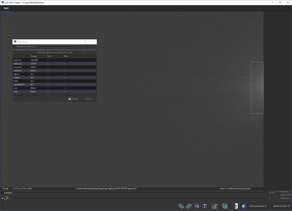

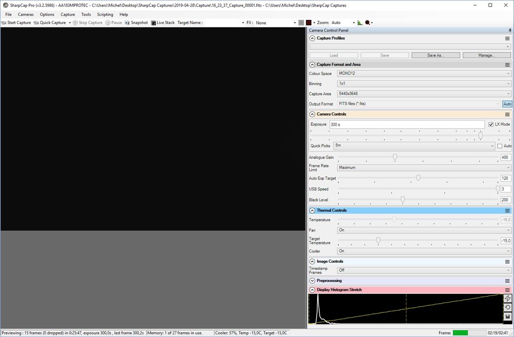

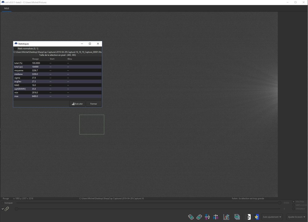

Les darks :

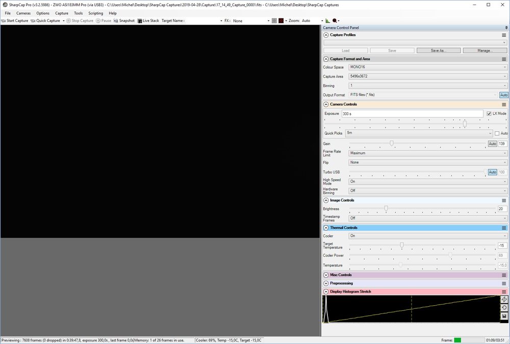

J'ai réalisé 2 darks de 120 et 300s sous SharpCap pour chacune des caméras, dans les mêmes conditions, à savoir :
- température -15°c
- gain unitaire pour chaque caméra

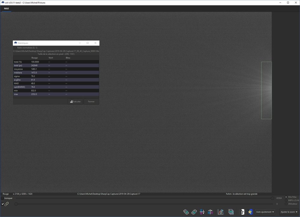

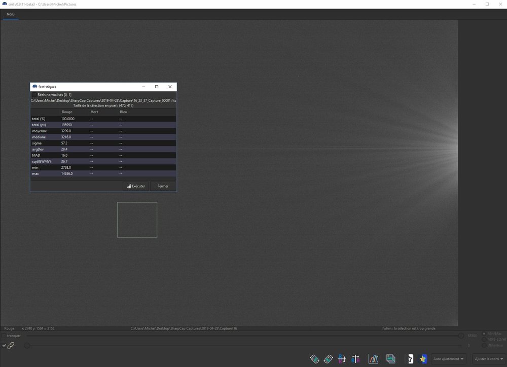

ALTAIR :
DARK 120s, mesure du fond :
DARK 120s, mesure sur l'ampglow :
DARK 300s, mesure du fond :
DARK 300s, mesure sur l'ampglow :

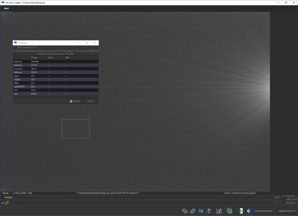

ASI :
Je ne peux pas trop juger des valeurs mesurées, aussi je m'en remets à vous en vous fournissant les FITs de ces 4 darks ici : http://www.astrosurf.com/colmic/ASI183_vs_ALTAIR183/?C=M;O=D
- pour arriver à -15°c, le Peltier de l'Altair n'est qu'à 57% alors que celui de l'ASI est à 69%
- la réduction de l'ampglow donnée comme argument de vente pour l'Altair ne m'a pas l'air convaincante, les niveaux d'ampglow sont quasiment les mêmes pour les 2 caméras sur 300s de pose
- les 2 darks de 300s sont très propres avec quasiment aucun pixel chaud de part et d'autre
A noter que cet ampglow se retire vraiment très bien au pré-traitement comme j'ai déjà pu le montrer lors de mes tests précédents.
