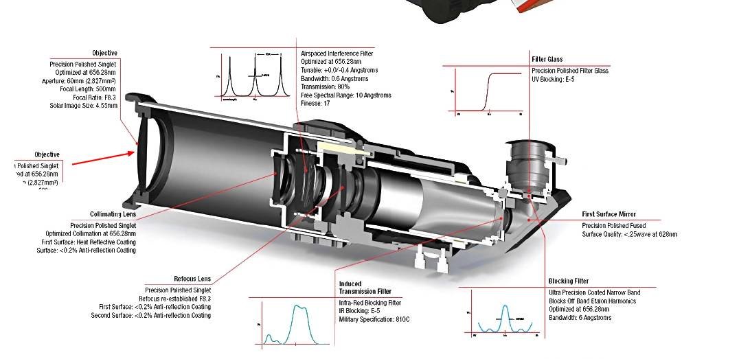

terrible constat , j'ai une lulu de merd:censuré: ,mais là je comprend plus sur la lunt c'est un singlet D60mm f500 (merdum f/8.33)  comme objectif :bang:
Modifié par banjo
j'imagine que sur ce modèle la lentille frontale doit être asphérisée et optimisée pour la raie H alpha .

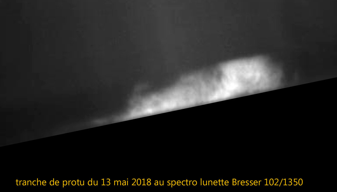

voici 2 images prises avec la Bresser et mon spectro cet après midi : le coté fibreux commence à être visible (malgré la turbu)
Modifié par chrishalpha2017
De mieux en mieux Chris,tu améliores tous les jours ton matériel .
as-tu trouvé ce qui provoque parfois ces franges d'interférence comme sur la deuxième photo ?
je sais pas chez toi mais ici malgré un ciel bien dégagé la turbulence était infernale ,beaucoup de vent explique peut être le phénomène .
Paul
