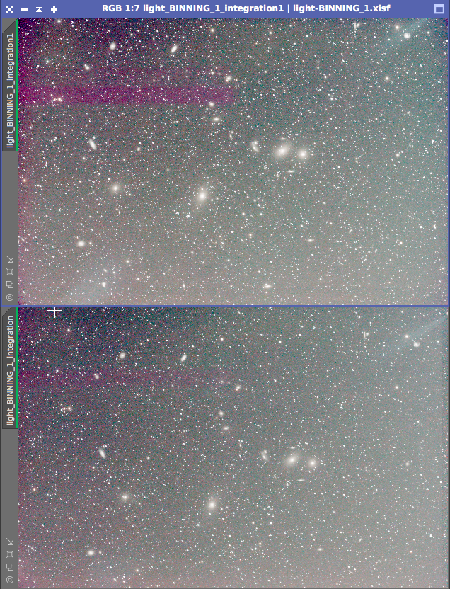

J'ai eu un souci de banding avec l'A7S (que je n'avais pas eu depuis un moment, mais on ne va pas développer ici, il y a quelques sujets déjà), et j'ai testé des déclenchements avec shutters électronique et mécanique.
Du coup, gros boulot pour mixer tout ça et essayer de retirer ces foutues bandes, ce qui a bien ruiné le fdc.
Au final, 260 x 30 sec à 3200 ISO.
Prétraitement sur Pix, retrait du gradient et des bandes (partiellement) avec APP, traitement final Pix.
Je vous ai mis les deux empilements bruts obtenus avec les deux types de shutters électronique puis mécanique.
J'ai ensuite assemblé toutes les brutes prétraitées sans distinction.

Les brutes assemblées avec ce foutu banding.

Ahhh ouuf, ça me rassure de pas être le seul à avoir ce problème de banding, j'avais posté sur le sujet de l'a7s dans la section matériels mais pas de réponse... Une idée d'où ça vient?
