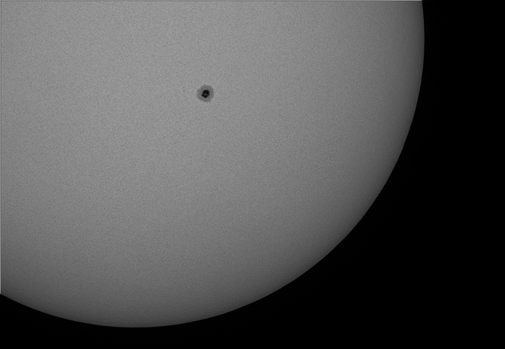

Un peu de solaire, avec la tâche visible cette semaine là, AR2738, avec la lunette 120-600, prisme de Herschel, filtre Continuum 540nm:

Il y a 3 heures, Jean Louis a dit :
Bonjour Seb,
Belle série,les différences de nuances des cellules sont nettes.Beaucoup de finesse pour ce diamètreB)
Jean Louis
Merci Jean Louis.
Je pense avoir franchi un cap avec ces images là.
Ça faisait un moment que je voulais m'attaquer à une belle tâche solaire pour choper du détail et en même temps la granulation.
Mais comme on est en minimum solaire et que le grop pépère est très paresseux en ce moment, c'est loin d'être évident, il faut être très patient, genre une tâche par mois, même régime que la lune en somme 😁

Il y a 20 heures, sebseacteam a dit :
Un peu de solaire, avec la tâche visible cette semaine là, avec la lunette 120-600, prisme de Herschel, filtre Continuum 540nm:
Bonsoir Seb,
Magnifique tâche solaire ainsi que du détail sur la granulation...superbe;
Un peu dommage que ce ne soit pas en couleur, cela m'aurai réchauffé, vu le temps que j'ai!
J'ai essayé la granulation avec mes 2 caméras et mon 130/900, je n'y ai pas arrivé.
Quels conseils pour une autre tentation.
Combien d'im/s et combien de captures.
Tu traite comment...comme le lunaire?
Il faudra que je retente.
Sinon, c'est très impressionnant les tâches, beau travail.

Salut Thierry,
Pour pouvoir choper la granulation, il faut filtrer, avec soit un rouge foncé, soit un vert spécifique, le Continuum à 540nm.
Pour la couleur je dois pouvoir te faire ça rapidos. Tu prends ton image mono, tu mets le canal bleu à 0 et hop tu as du jaune ;)
Pour la prise de vue: être à gain faible voir 0, expo vers 1ms, films de 500 images pas plus mais en faire 30 ou 50, histoire d'en avoir un ou 2 de potable.
Je mets le PC dans un carton, une veste sur la tête pour être caché du soleil et bien discerner le peu de détails visibles.

Il y a 13 heures, sebseacteam a dit :
Merci Seb pour ces précisions, j'avais eu du mal à faire la MAP et pour les réglages, j'ai fait au pif!
C'est super éblouissant pour voir l'image, le soleil tape au visage, on n'y voit rien, c'est pas trop ma cible mais bon, un peu de polyvalence est bien aussi.
Puis, au 130/900, pas de motorisation donc recentrer la cible plus les réglages du pc...ça vas pas.
A retenter donc!

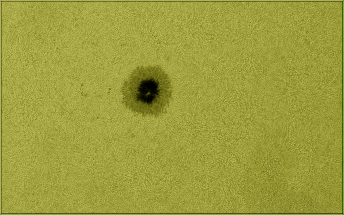

Un peu de couleur?
J'ai un peu plus chaud car chez moi, c'est l'automne, hein!
