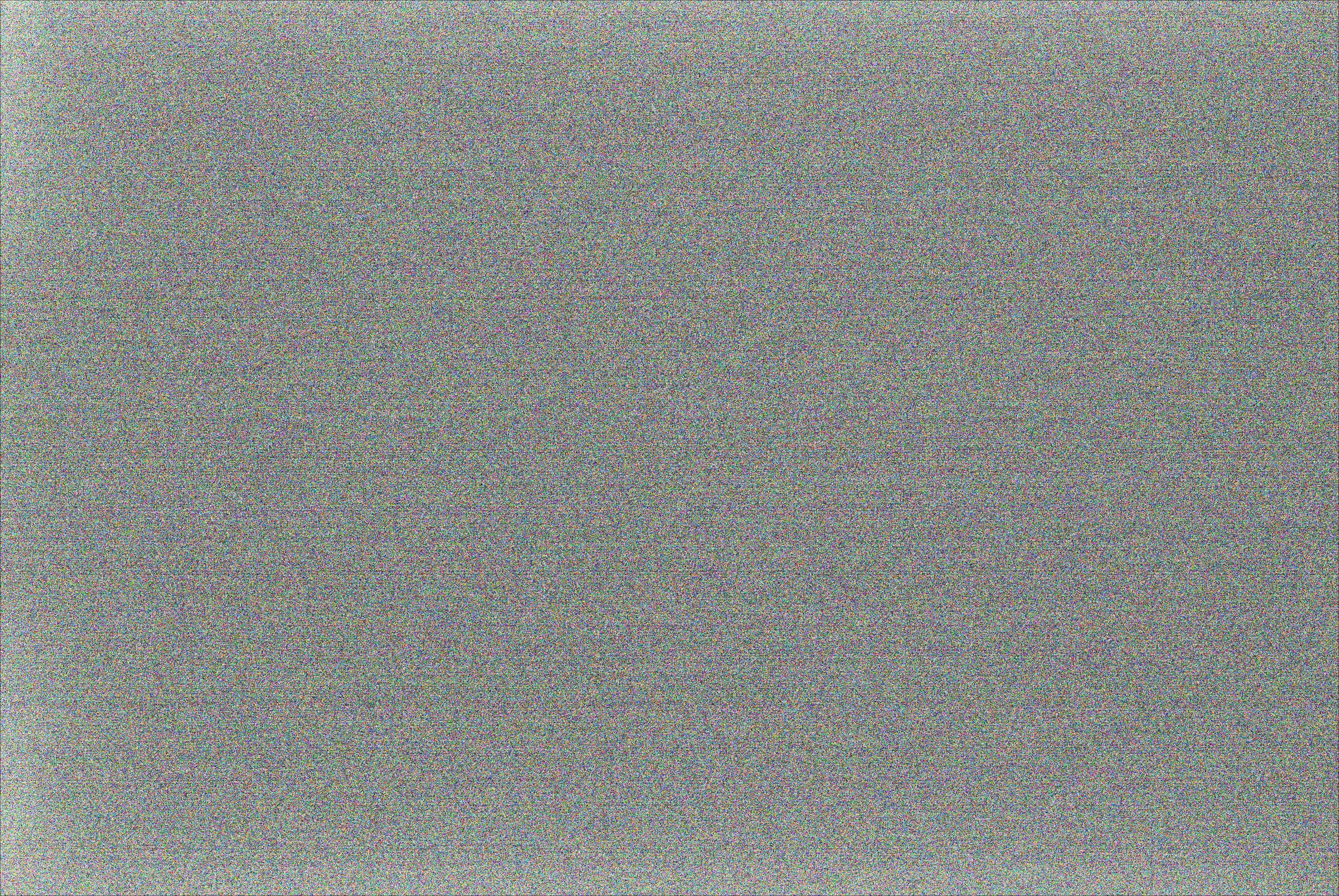

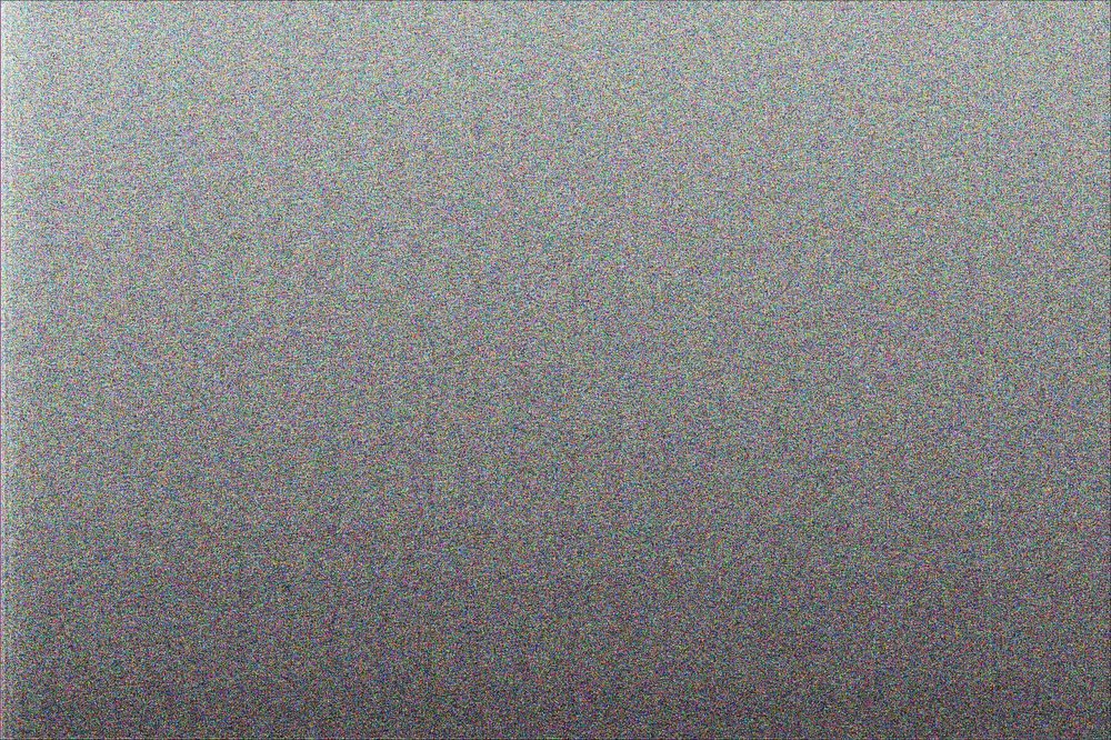

Je tente d'estimer le bruit des capteurs, suite a mon aventure sur la cam 86 (faite maison) a base d'un capteur de Nikon d50, d70... pour recherche et comprendre :)

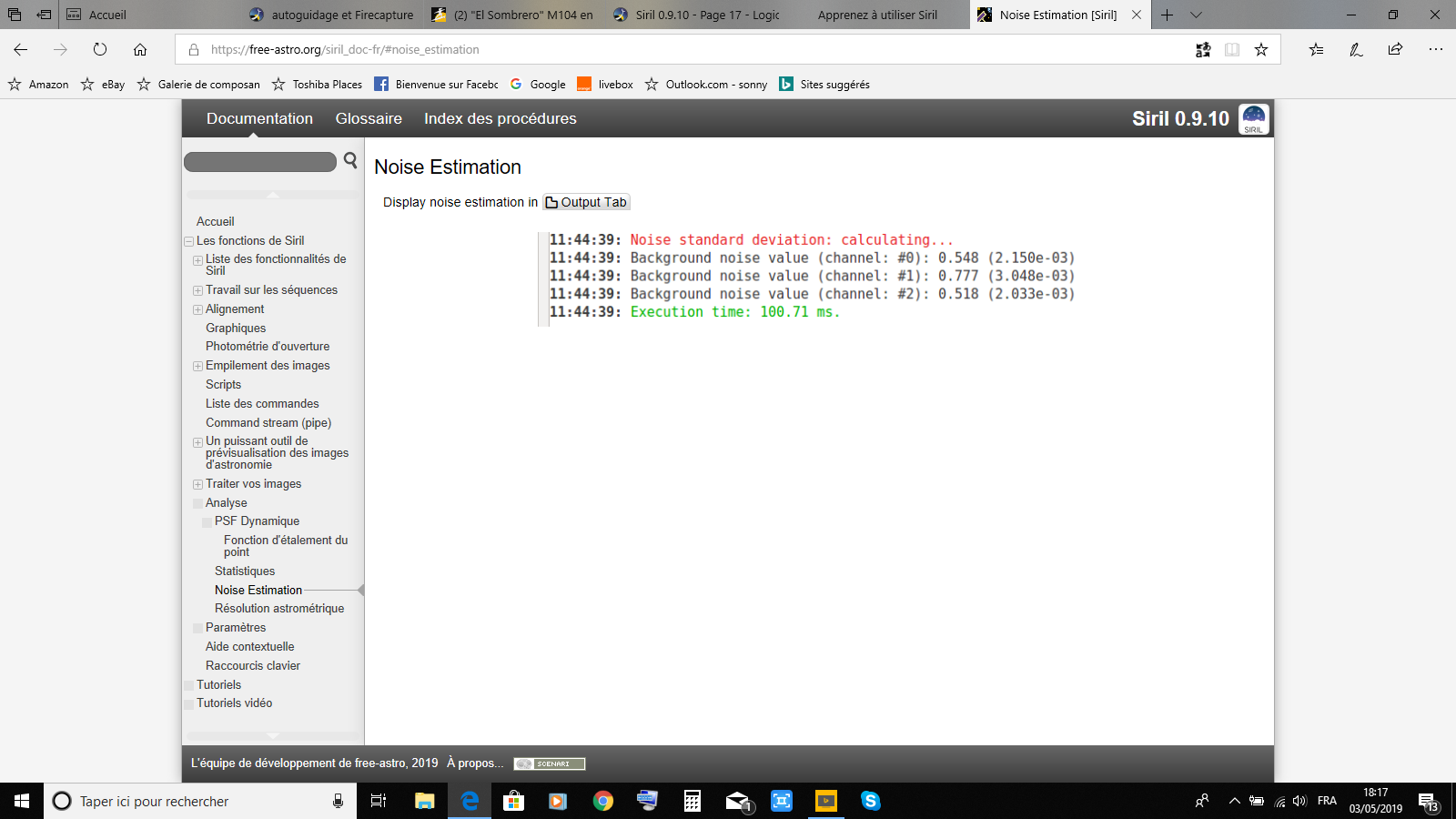

je charge les offset ou dark dans siril et je fait estimation du bruit je passe l'image en histogramme je pense que c'est révélateur, mais je comprend  pas trop les chiffres  je suis allez voir la doc siril il n'y a pas de renvoi pour se documenter  :(
12v brancher batterie v oui_p oui_1c_stab_impla_Estimation du bruit (canal  #0) 7.762 (1.184e-04) 300s
12v_brancher_batterie_v_oui_p_oui_1c_stab_impla_Estimation_du_bruit__(canal___0)__7.762_(1.184e-04).thumb.jpg.93ea1c173ed7dbb34411a2cd0b8951df.jpg
Estimation du bruit : (canal : #0) : 5.743 (8.763e-05) ;(canal : #1) : 5.632 (8.595e-05),(canal : #2) : 5.719 (8.727e-05)

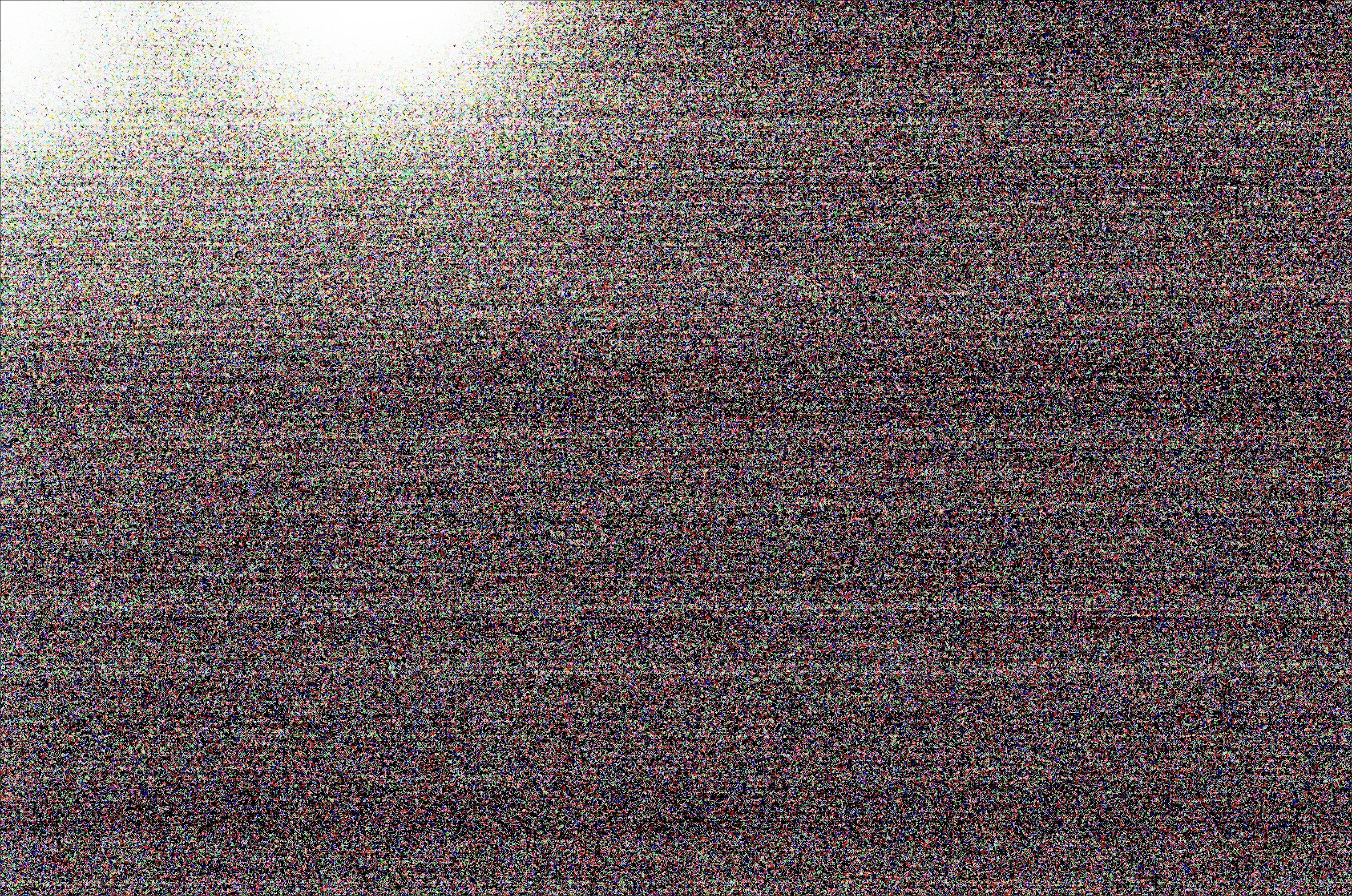

12v brancher batterie v oui_p oui_1c_non stab(Peltier appel courant) __Estimation du bruit  (canal  #0)  7.779 (1.187e-04)  300s
12v_brancher_batterie_v_oui_p_oui_1c_non_stab_impla_Estimation_du_bruit__(canal___0)__7.762_(1.184e-04).thumb.jpg.f8bf90c2f4061339b10f80ae885bc3a4.jpg
Estimation du bruit : (canal : #0) : 5.780 (8.820e-005),(canal : #1) : 5.654 (8.628e-005),(canal : #2) : 5.739 (8.758e-005)

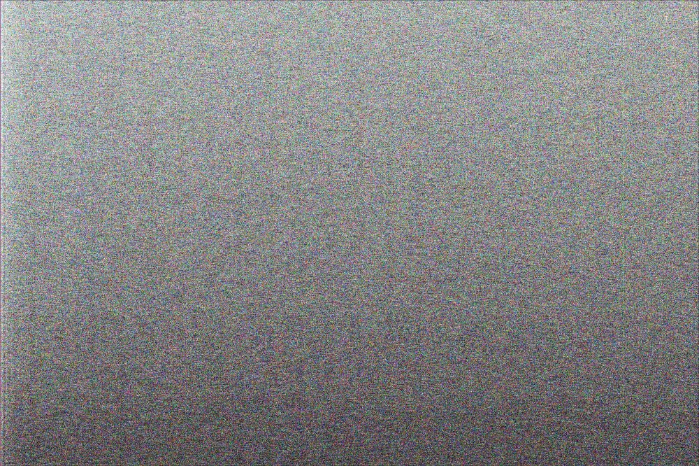

Sony a7s dark 30s iso 3200
Estimation du bruit : (canal : #0) : 4.742 (7.235e-005), (canal : #1) : 4.563 (6.962e-005),(canal : #2) : 4.726 (7.211e-005)

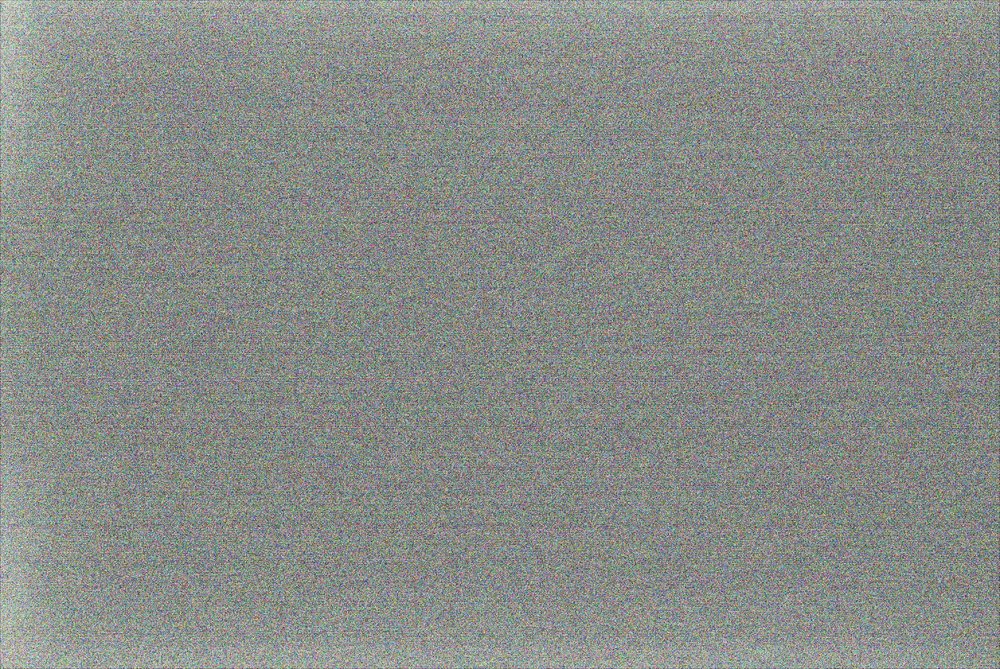

D50 300s iso 200
Estimation du bruit : (canal : #0) : 0.725 (1.106e-005),(canal : #1) : 0.716 (1.093e-005),(canal : #2) : 0.710 (1.083e-005)
je comprend pas car je trouve le Sony avec un bruit supérieur a la cam 86 est ce que je fais une erreur :b: pourtant l'image a l'air plus lisse du Sony :?:

L'affichage en auto-adaptation peut être trompeur, une très faible dynamique et donc un faible bruit apparaîtrait très fort. Essaie peut-être en affichage linéaire avec les curseurs très resserrés mais le même écart entre les deux pour les différentes images, ça sera plus représentatif.
Les valeurs données par siril par l'analyse du bruit viennent de cet algorithme dont j'ignore le nom, ça fait un truc du genre 1 / racine(2) * rms du gradient de flux par ligne de l'image, et la valeur retournée est la médiane de ces valeurs pour toutes les lignes...
Le nombre entre parenthèse est le même divisé par 65536 quand on est en 16 bits, une normalisation.
Je sais pas si t'as compris, mais pour moi ça reste flou :D C'est un algorithme qui ne vient pas de siril à la base.
