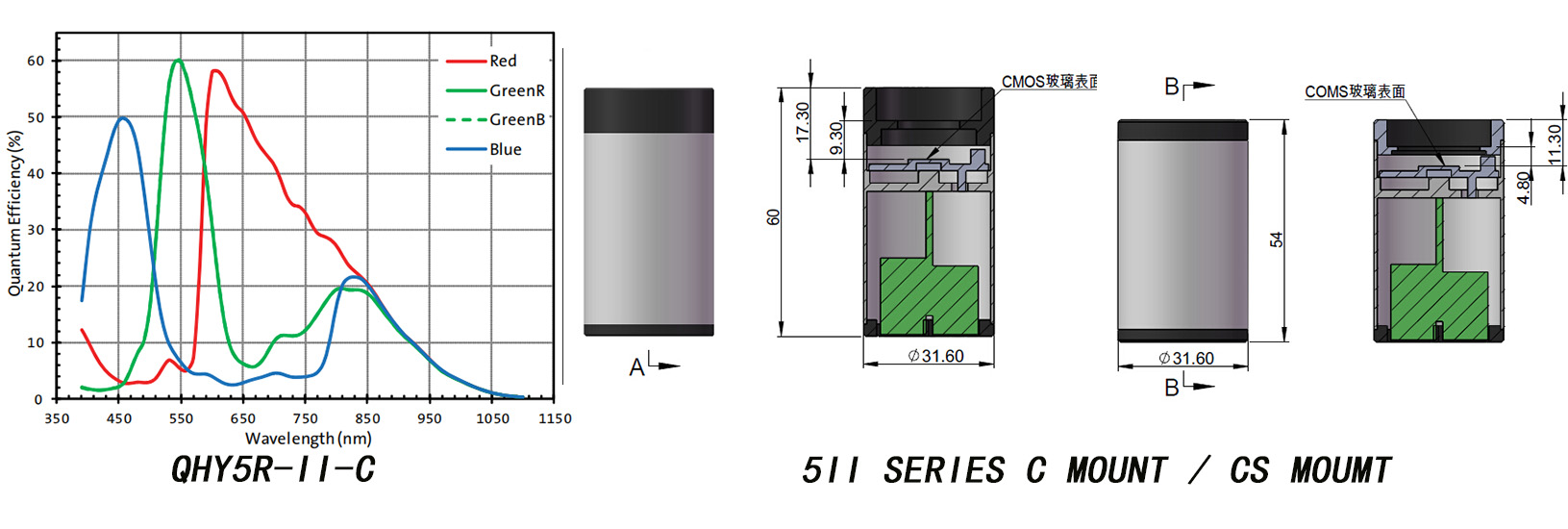

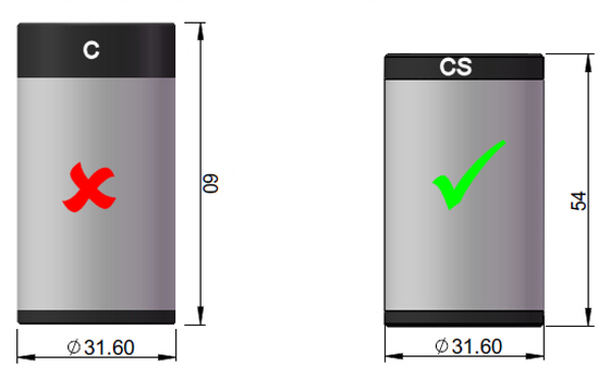

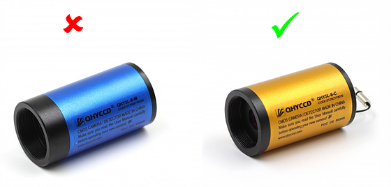

Pour la longueur de la bague allonge T2, je dirais qu il faut regarder:
- Le BF de ta caméra
- la plage de mise au point de la lunette soit 10mm selon le site web
Donc 26mm + 5mm = 31mm si on se met à mi course du focuser.
Ta caméra fait 60 ou 54mm de long?
C est pour déterminer le BF de la caméra et le type de filetage ( les 2 photos  qui ne ce charge pas directement )
