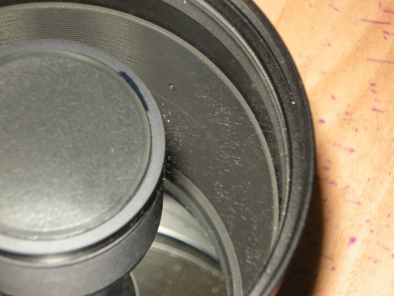

Bonjour, je viens d'acquérir en vide-grenier à prix doux un objectif catadioptrique Samyang 500mm/F 6.3 DX
J'ai obtenu un tarif bas car il y a malheureusement des dépôts en forme de petits filaments sur la face interne
du ménisque avant.
j'ai fait une ou deux photos avec mais on ne voit pas de défaut particulier sur l'image.
Cependant je souhaite le démonter pour tenter de le nettoyer.
Avez-vous des conseils, comment s'y prendre pour l'ouvrir et accéder à l'intérieur ?

Bonjour, tout-à-l'heure j'ai pu démonter la partie avant en ôtant la bague de préhension caoutchoutée;
les 3 vis de maintien étaient dessous.
J'ai nettoyé le ménisque à l'alcool à 90° (il m'en restait un peu, on n'en trouve plus en pharmacie).
et utilisé (doucement) un coton de démaquillage, je n'avais pas de bon résultat au chiffon microfibre.
Je n'ai pas osé le rincer au robinet, et n'avais pas d'eau déminéralisée. (à l'avenir je vais m'en procurer)
Je me suis servi d'un produit à vitre qui sèche vite sans trop de traces, puis soufflage à la bombe d'air.
 La partie extérieure n'avait qu'un peu de poussière, je l'ai simplement soufflée.
Le miroir et ses lentilles n'avaient aucune trace, je les ai simplement soufflés,
idem pour la lentille arrière, côté appareil photo.
j'ai  plongé dans l'alcool le cache objectif avant, et la bague T2 ainsi que son capuchon.
également frotté au coton démaquillant imbibé d'alcool tout le corps extérieur de l'objectif,
puis eau savonneuse, rinçage et séchage au sèche cheveux.
Je crains toujours de dégrader les pièces en plastique avec l'alcool, certaines ne résistent pas !
Et la housse de l'objectif est en train de sécher.
