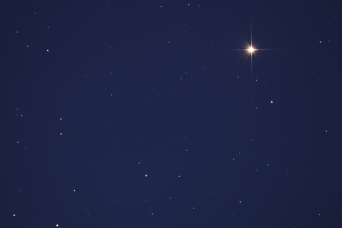

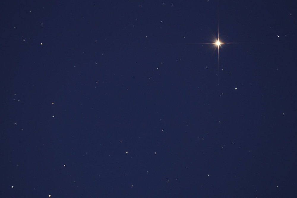

Mise en station un peu plus appliquée que d'habitude et puis je pointe le plus brillant que je vois pour faire des tests : Arcturus
Les débuts sont marrants pasque j'ai pas l'habitude avec l'appareil photo : faut faire le point avec l'écran, je pointe le téléscope ou je veux, l'ecran de l'appareil s'eteint .... bref je commence déjà à me dire que cette nuit va etre épique (elle l'a été ...)
je tente 30 sec de pose juste pour voir, le résultat est moyen mais ça a un style lol
Je trouve ca correct pour ma 1ere photo.

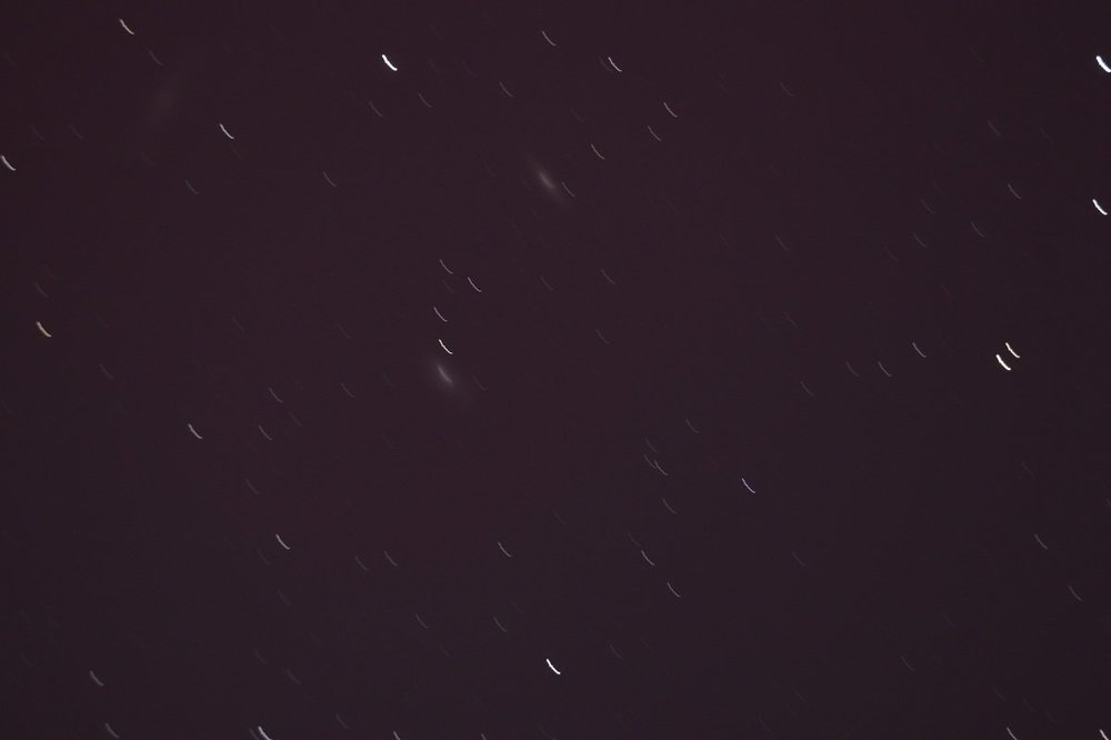

La suite l'a été beaucoup moins, j'ai testé quelques modifs d'isos  puis j'ai cherché à pointer le triplet du lion juste en face pour "voir"

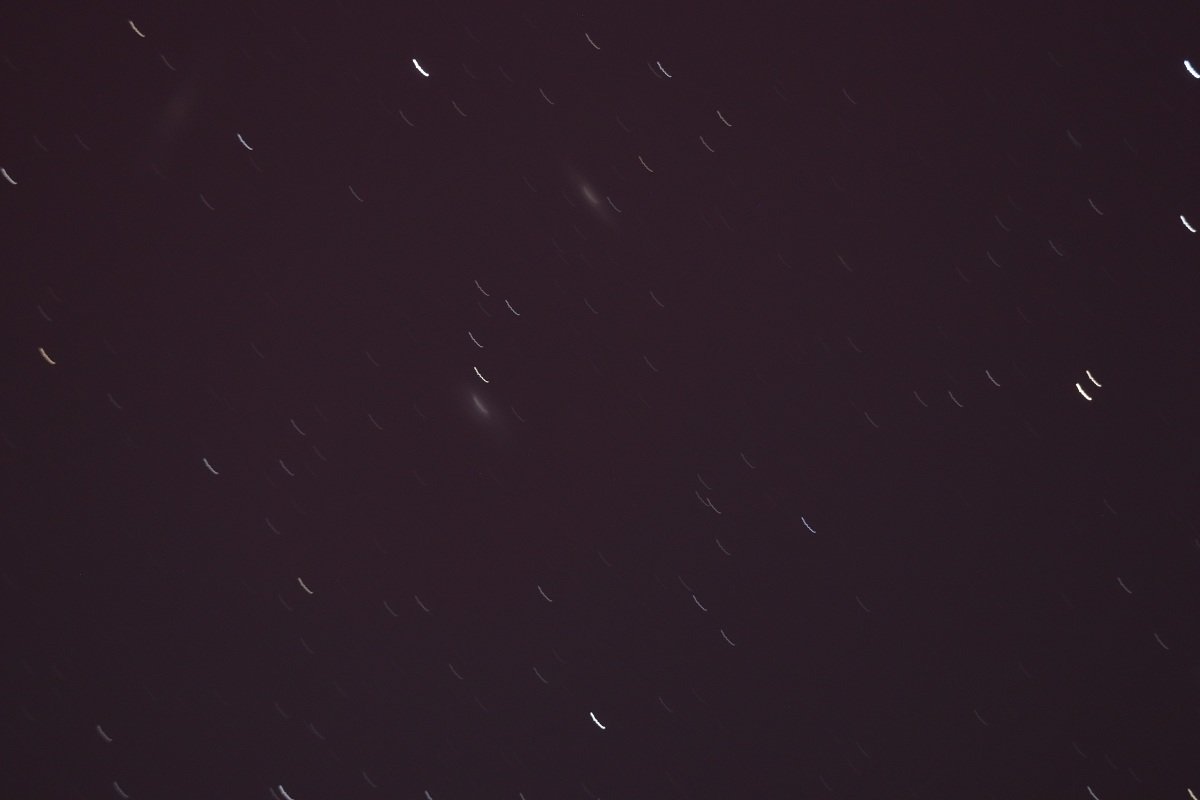

Ben j'ai pas été décu, filé sur filé ... je ne comprenais pas, j'ai tout testé depuis 10sec de pose jusqu'à 2 min filé, filé filé ... j'ai testé tous les boutons mais rien à faire  😭
J'ai revérifié la mise en station ! nickel ! l'équilibrage, nickel aussi !
Bon j'ai au moins trouvé le triplet LOL :
C'est beau hein ! 😥 🤪

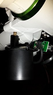

Donc pas de pb sur le manuel mais ca veux dire que j'ai un pb sur le moteur d'AD que je trouve pas super bien ajusté sur l'axe :
Donc mon pb de suivi est lié à ma connection qui devait etre foireuse
il y a une heure, Splqsh a dit :
Oula oui je suis fatigué, j'en viens à raconter n'importe quoi, c'est moi qui me suis complètement foiré. J'aurai pas du me coucher si tard 😋 ....

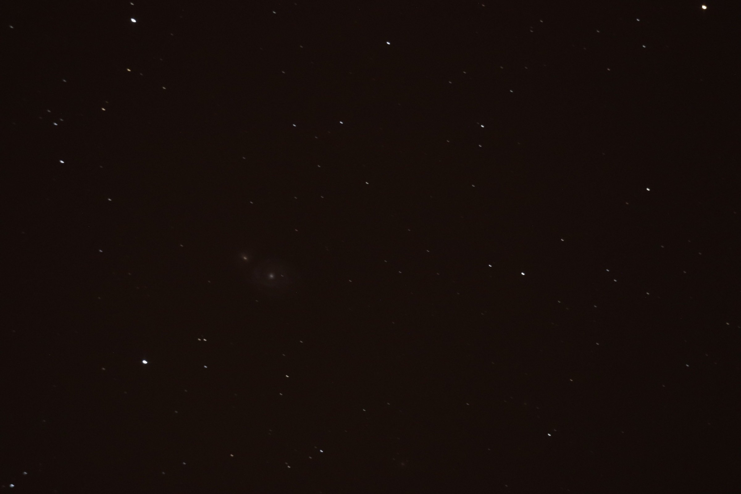

Bon ben gros deterrage : je vais me débarrasser de ces moteurs, jen ai marre ...
Impossible de faire des photos stabilisées, meme sur 30 secondes, voyez m51
C'est ultra instable. Je prend le temps de faire une mise en station soignee, je fais la mise au point nickel et c'est le bordel.
2 autres gros points noirs :
- la rotation de la déclinaison est nulle, le moteur ne reste pas bien en place et c'est compliqué d'avoir un bon calage.
- le pire : la vis qui maintien la connexion du moteur de RA sur l'axe arrive parfois a toucher le frein de la RA sur la monture ... a s'arracher les cheveux !
