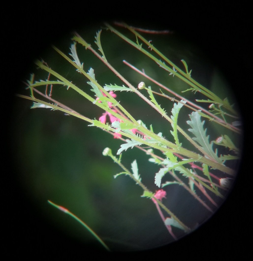

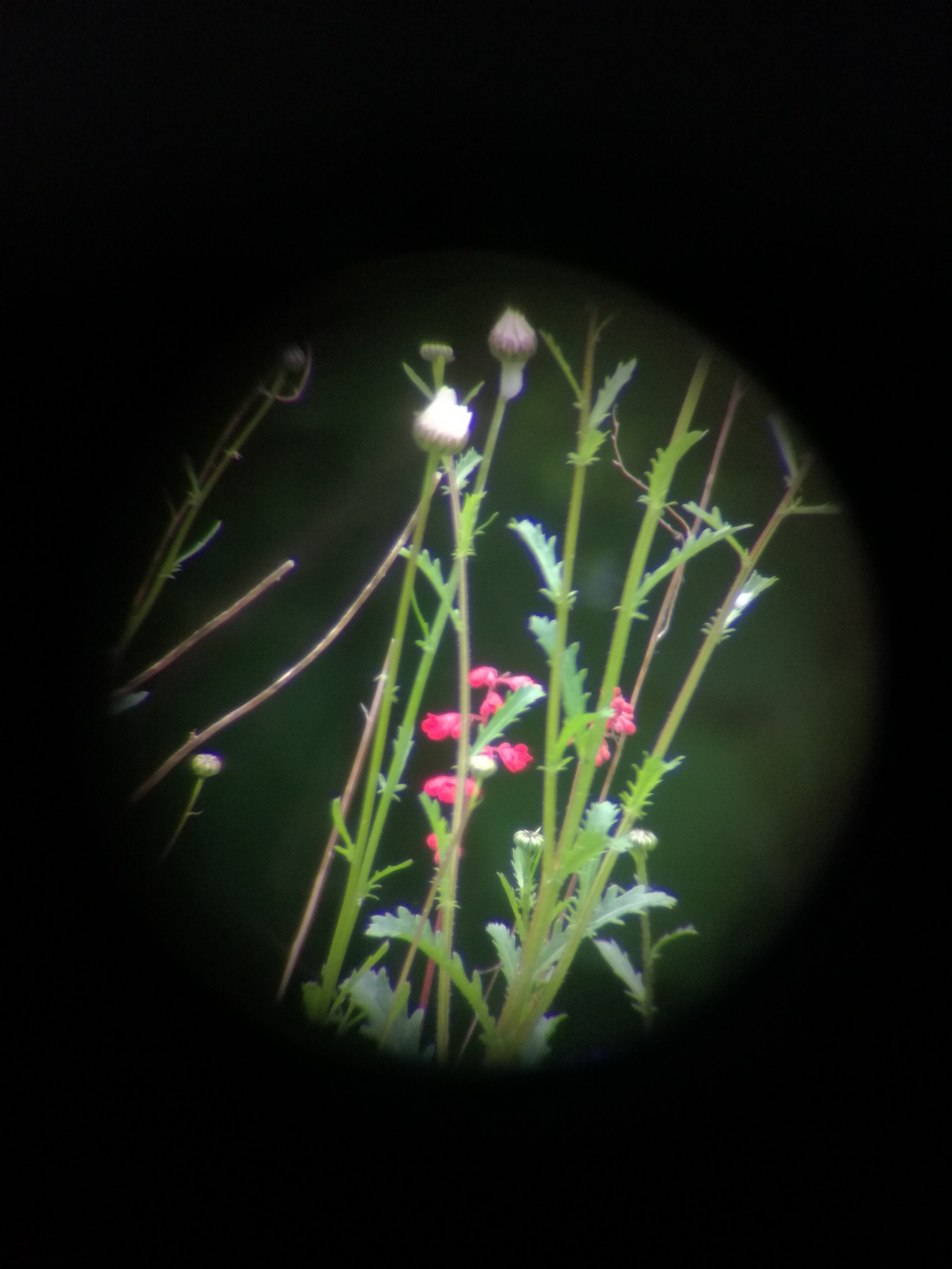

Juste pour m'amuser avec une Skylux Bresser 70/700 sur azimutale Micro Star Deluxe et trépied Berlebach (oui je sais !) Oculaire Plossl 10mm bas de gamme et redresseur terrestre (la loose!), Premier instrument de mon ex petite amie... aujourd'hui elle a un 300mm! Elle a fait les Dentelles avec sa 70 dans le Cantal...
On notera sans difficulté le chromatisme....au smartphone/digiscopie.
Le même sujet ou presque mais avec la 80 ED sur la même monture et même oculaire + RC Orion Ehanced :
