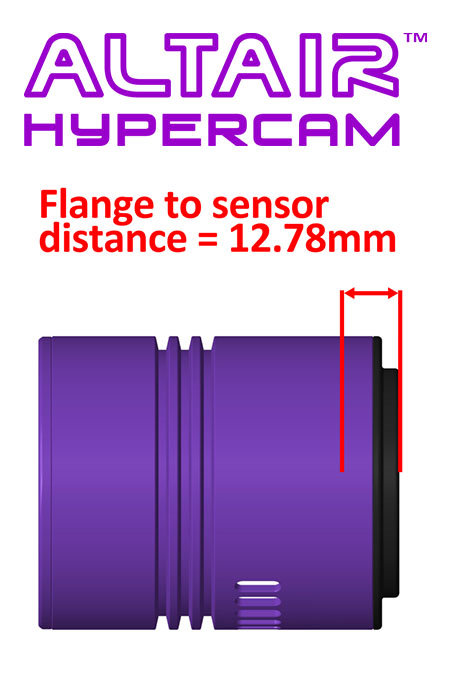

La distance entre le capteur et le bord extérieur est supposément de 12.78mm, si je retire aux 55mm attendus 12.78 + 6mm (M42/M48) + 15mm (M48) il reste 21.22mm ce qui me donne le réglage à adopter pour la bague variable.

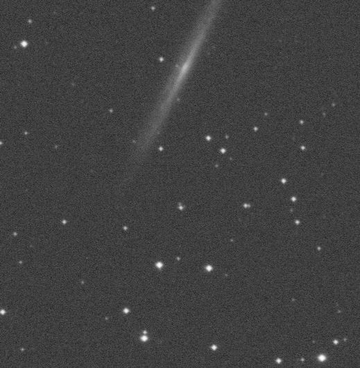

Quand j'ai commencé a shooter j'ai vite compris que ça n'allait pas le faire du tout. L'image est affreuse avec un genre de halo curieux autour des étoiles, les détails sont floutés, c'est l'horreur. Je me suis battu pendant 2h à chercher, j'ai même monté le D700 avec sa bague de 12.5mm qui cumulée au 42.5mm de tirage de la monture F Nikon donne exactement 55mm et pas de problème. En désespoir de cause j'ai réduit la bague variable à sa longueur minimale de 17mm ce qui me fait atteindre un tirage total de 50,78mm et là... ô miracle l'image s'améliore ! C'est pas encore ça, les étoiles sont en forme de croix mais il n'y a plus de vilain halo et je récupère des détails.

Voici un comparatif entre le réglage théorique et ma bidouille :

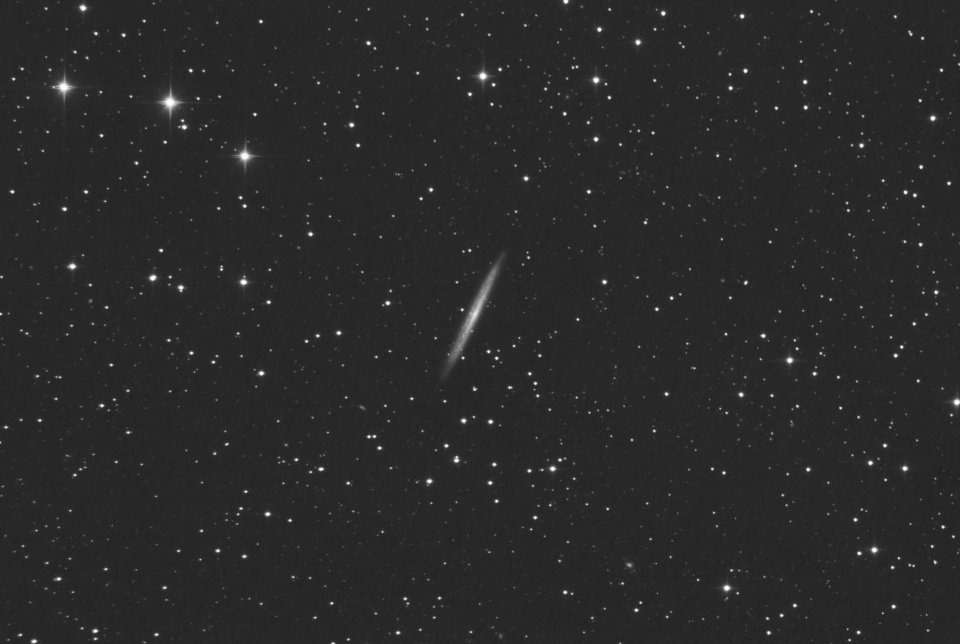

Et voici ngc5906/5907 en 2h23mn. On est loin de l'image du siècle mais c'est toujours ça. A noter qu'il faut que je revoit le réglage de l'araignée. J'ai oublié de remttre le dithering en route aussi, d'où la trame.
La full ici.

Pour les 12.78, j'ai moi aussi lu 12.5mm ici et ailleurs. Où se trouve la vérité, en fait je crois que personne ne le sait, il faudrait demander directement auprès de Altair UK pour en être sûr.

Je me suis inscrit sur le groupe officiel et la valeur de 12.5mm revient plusieurs fois...

J'ai cette caméra sur mon dobson et je n'ai pas ce problème. Mais j'utilise un correcteur baader RCCI qui est bien plus tolérant niveau backfocus (+/- 3mm). En dehors du backfocus perfectible un truc m'intrigue sur les aigrettes qui sont dédoublées dans le sens horizontal. Il serait bien de faire des brutes sur un amas ouvert avec le bahtinov en place pour déjà écarter des problèmes de MAP et tilt sur le plan du capteur puis seulement après ajuster le BF.

Mon araignée doit faire des siennes encore. J'ai tout démonté il y a quelques jours pour nettoyer les miroirs et je n'ai pas fait spécialement attention à l'alignement des pattes, sachant qu'elles sont toutes tordues. Je les ai redressé comme j'ai pu mais c'est perfectible. Il faudrait que je change ces maudites pattes mais le bricolage et moi ça fait deux.
