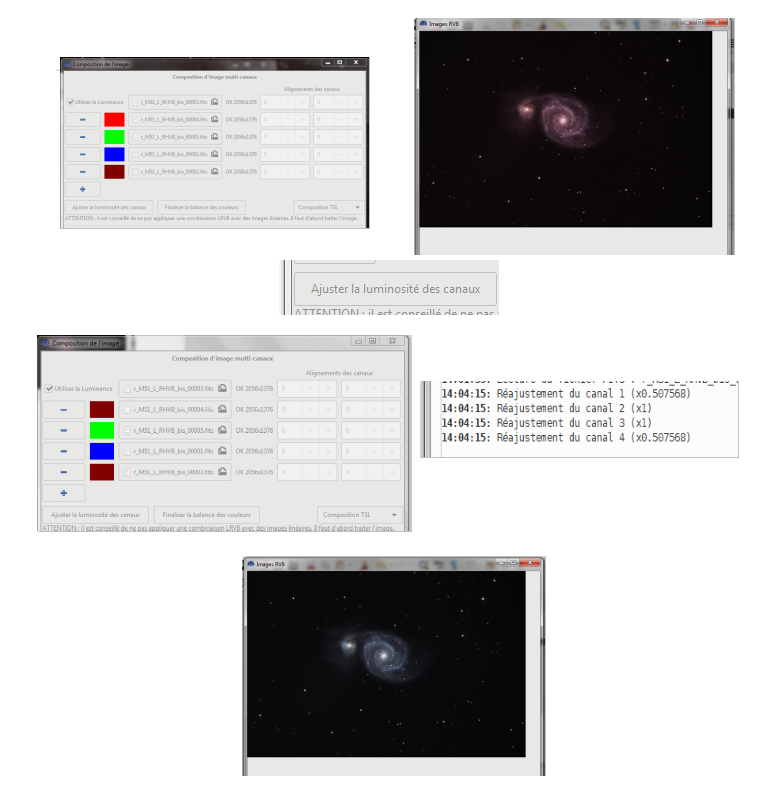

Lors de la composition à partir de 5 fichiers L, RVB et H, j'obtiens le fonctionnement suivant :
composition L puis RVB OK.  Si j'active "Ajuster la luminosité des canaux" RAS , SIRIL confirme que ce n'est pas nécessaire
si je rajoute le fichier H et si j'active "Ajuster la luminosité des canaux", le pavé rouge du fichier R devient couleur H et SIRIL pratique une réajustage . je modifie alors  manuellement la couleur du fichier H pour finaliser la balance des couleurs.
ci-dessous une photo résumé.
Que se passe-t-il ?
merci par avance
Alain
L'ajustement a pour but de ne pas faire dépasser les valeurs des pixels dans l'image finale. Quand on ajoute deux fois du rouge, c'est deux fois trop pour le résultat, donc ça les divise par deux pour des images en pleine dynamique. Pareil si on ajoute du violet à du bleu et du rouge, ça fait trop de bleu et de rouge donc il faut réduire les trois.
Merci et d'accord,  ici on ajoute du H et du R.  Donc plutôt des nuances rouges.
Je comprends qu'on ajuste mais transformé t-on le R en H comme semble l'indiquer les couleurs des pavés ou garde t-on tout de même la couleur spécifique Ha et la couleur rouge ?
Alain
Modifié par Nimbus
Dans ta capture d'écran, la couleur associée à la couche rouge est assombrie pour devenir rouge à 50.76% de luminosité, ainsi que la couche H-alpha pour que la somme des deux ne dépasse pas 100% pour les valeurs maximales de chaque image. Donc ce sont bien deux couches différente de couleur identique dans ce cas.
Tu peux choisir de faire du H-alpha rose pour mieux le différencier du filtre rouge, mais ça ne sera pas la couleur réelle.
Merci pour cet '' éclairage '' à 100%.
Je vais effectivement faire quelques tests pour valider.
Merci encore pour la réponse claire et rapide.
