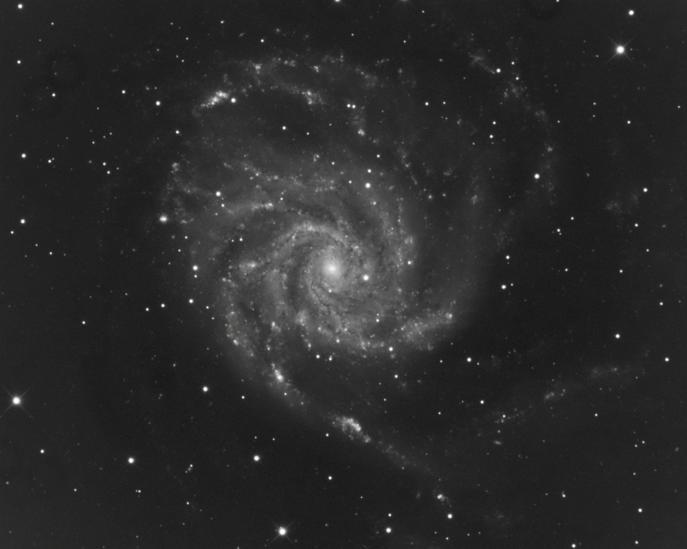

Salut tout le monde,
Je vous présente aujourd’hui ma première image sortie du Ritchey-Chrétien 200 mm, récemment acquis. J’ai pointé le matos sur M101.
Il s’agit d’une image totalisant 2h de poses par tranche de 5 minutes. Comte tenu des conditions assez moyennes de mon ciel, j’ai choisi de capturer l’image en bin 2, ramenant ma résolution à 0.93 arcsec/px.
J’ai également pu commencer à tester le logiciel SkyGuard et ses fonctions de guidage full-frame et de focusing auto. Je n’en suis qu’au début de l’exploitation de ce logiciel, mais ça semble très prometteur.
Concernant l’image, j’ignore pourquoi, mais il m’a été tout simplement impossible de soustraire le Master Flat. Je reprendrais à tête reposée le traitement. Pour l’instant l’’image n’est très propre, mais ça devrait s’améliorer.
Voilà, je m’arrête là pour aujourd’hui. J’espère que l’image vous plaira, ci-dessous les détails techniques.
Télescope: RC GSO 200 mm, focale: 1624 mm
Imageur: Atik one 9.0 (icx 814)
Monture: AP 1100
Guidage: ONAG + Lodestar X2
Mise au point: Optec TCF-S
Logiciels: PRISM, SkyGuard, PixInsight
A +

  Le 08/05/2019 à 05:17, Petitprost a dit :
Superbe
C'est un tube fermé ou de type serrurier ?
Voir davantage
Merci ! C'est un tube fermé en carbone :)
  Le 08/05/2019 à 06:14, litobrit a dit :
il est bien réglé le RC8 !
Voir davantage
C'était ma plus grosse crainte et il semble que ça ne soit pas si mal. Pourtant je n'ai touché qu'au secondaire. Un coup de chance probablement
  Le 08/05/2019 à 07:20, Ryo a dit :
Bravo Carlos
bonne journée
Voir davantage
Merci Sauveur, toujours au taquet :)
  Le 08/05/2019 à 07:35, La Louche du Nord a dit :
jolie M101, ça promet
Voir davantage
Merci beaucoup !
  Le 08/05/2019 à 08:14, Pulsar59 a dit :
Ca a l'air pas mal parti !
Voir davantage
Ecoute on dirait qu'il y a du potentiel ! On verra ce que j'arrive à en tirer :) Merci !
Merci à vous deux !

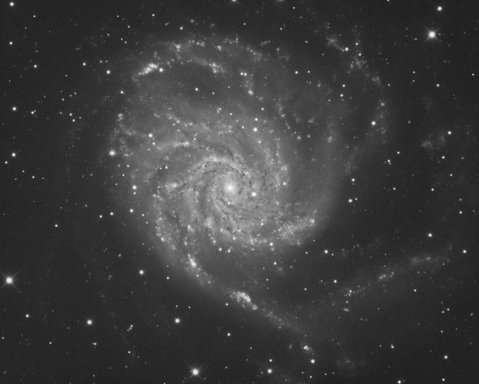

J'ai repris le pré-traitement grâce aux conseils du fofo d'en face et j'avais un problème au niveau de la calibration de mes flats. Mon MasterBias était foireux. En sautant cette calibration j'ai pu diviser correctement le flat !
Voici donc une V2 qui me semble bien meilleure !  Qu'en pensez-vous  ?
