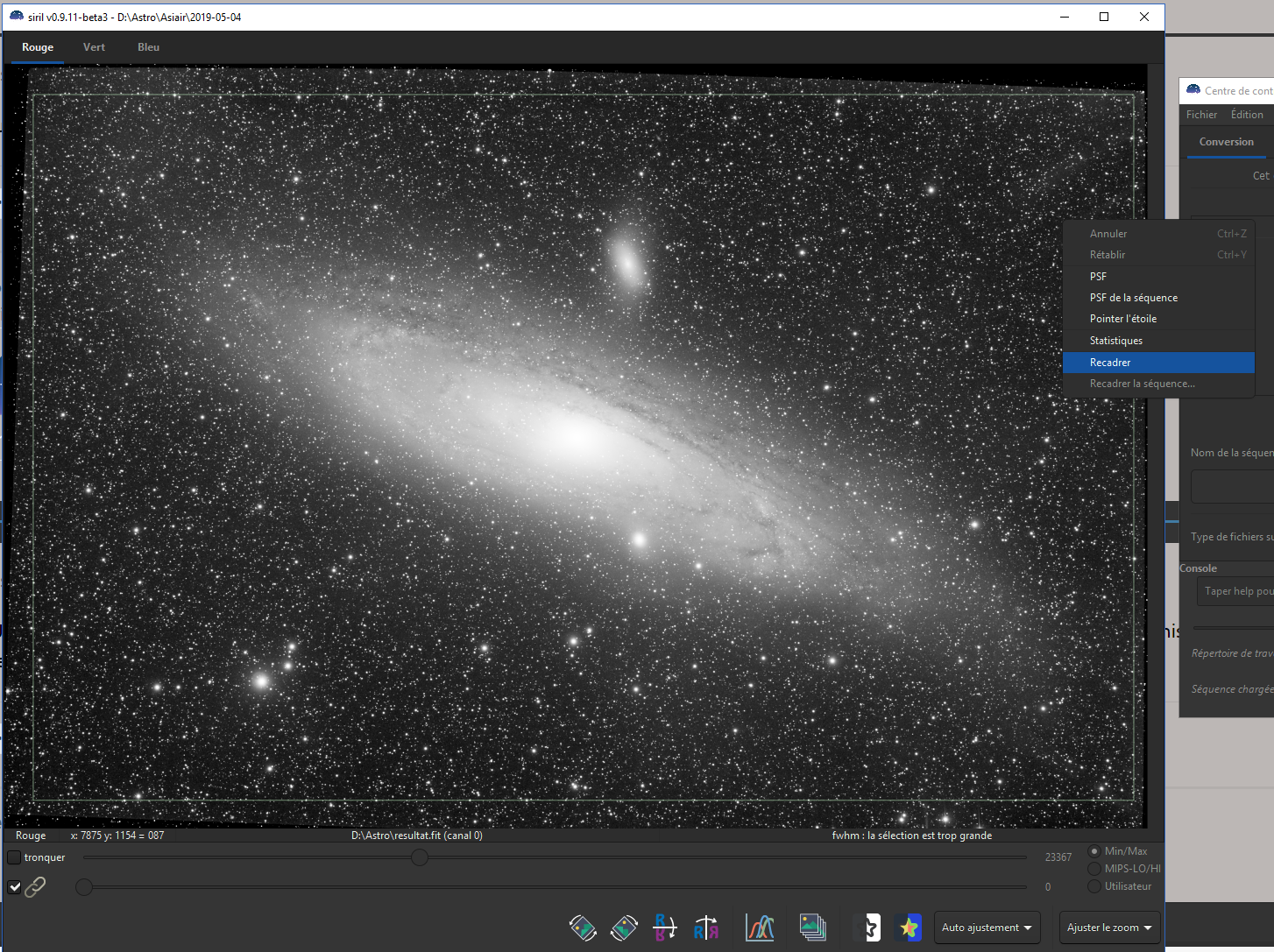

Déjà si tu veux correctement utiliser l'histogramme, tu dois impérativement découper ton image afin qu'il ne reste plus aucun bord noir.

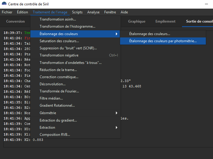

Ensuite tu fais l'ajustement des couleurs. Avec la version 0.9.11 tu peux utiliser le mode d’étalonnage par photométrie :

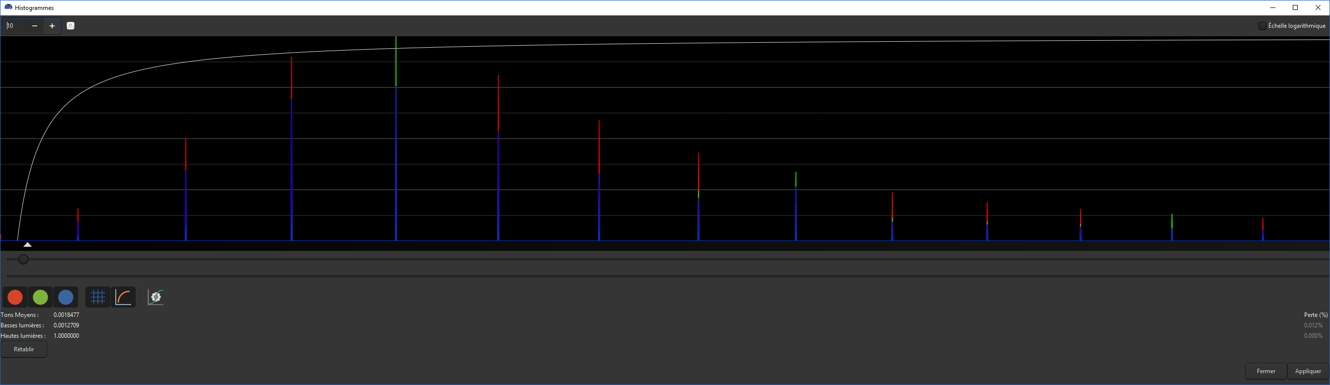

Ensuite, tu peux agrandir la fenêtre de l'histogramme en largeur, et jouer sur le zoom que tu as en haut à gauche :
Si tu as correctement découpé l'image et fait un bon ajustement des couleurs, si tu cliques sur l'engrenage, tu ne devrais jamais dépasser 0.1% de perte.
Mais t'es pas obligé de cliquer sur l'engrenage non plus. Moi je le fais par simplicité.
