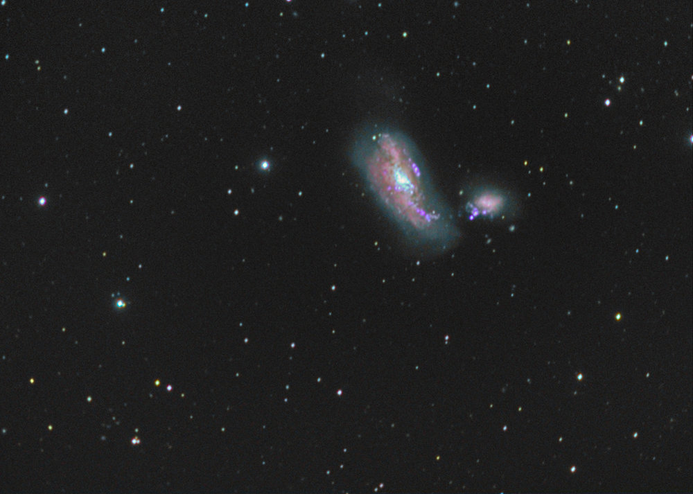

bonjour à tous,
une image du 8 Avril dernier depuis l'observatoire sirene sur le plateau d'Albion de ce joli couple de galaxies dans les chiens de chasse.
Galaxies qui devraient être à dominante bleu si on se réfère aux images dispo sur le web mais pas la mienne ... je ne sais pas trop pourquoi, j'ai tenté un coup de Regim dessus mais ça n'a pas changé grand chose...
sinon C8/GP-DX + réducteur 0.5 optec + filtres LRVB astronomik + atik16HR
autoguidage en // avec fs60c et dmk41 avec phd guiding
L : 13 x 300s avec artemiscapture en binning 1x1
RVB : 7 x 180s avec artemiscapture en binning 2x2
prétraitement imageviewCA, iris
traitements iris, siril, photoshop, roundstar
réduction à 76%
ngc4490-ngc4485-C8-red0.5-atik16hr-LRVB-
ou la version sans Regim :
a+
stéphane
c'est bon, j'ai compris!
j'ai démonté ma roue à filtres, mes filtres SII et OIII étaient restés dedans!! 😕
c'est donc une image couleur en LRSO !!!
Bon, le O c'est du vert, je ne sais pas si ya moyen de faire un bleu synthétique avec du rouge et du OIII ....
ça prouve aussi qu'une bonne partie des images précédentes envoyées étaient également en en RSO ! (mais, bizarrement, les couleurs m'ont pas percutées...)

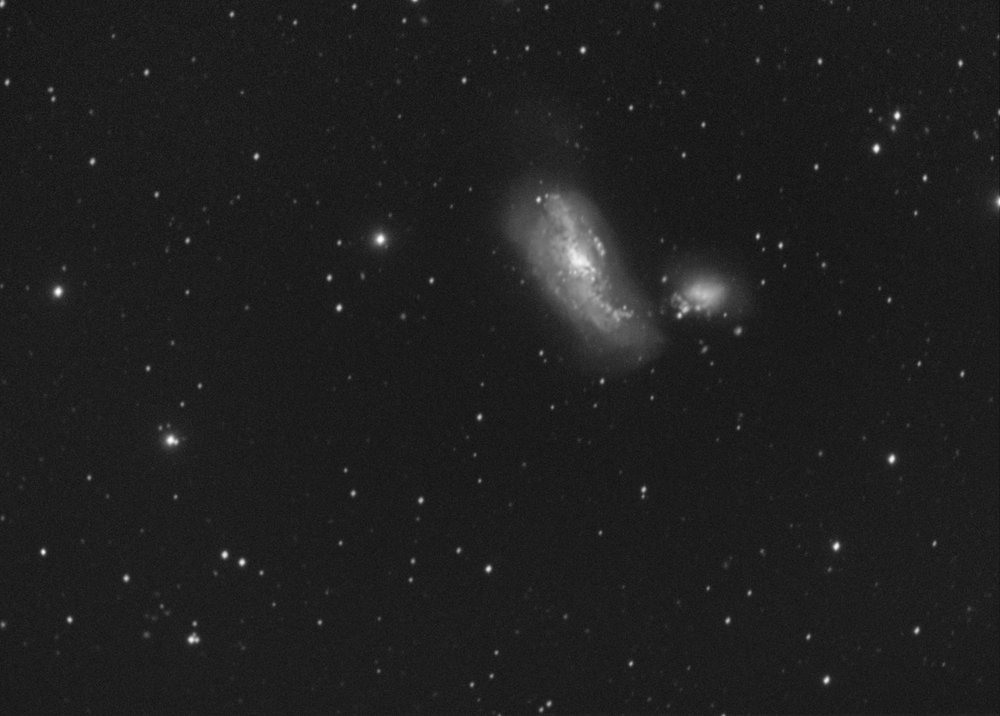

Bref, en attendant, voici toujours ngc4490 - ngc4485 en luminance sans réduction ;)
ngc4490-ngc4485-C8-red0.5-atik16hr-13x30
a+
stéphane
Salut Stépahane,
Content de voir que  tu as solutionné tes soucis de couleurs !
Je suis passé voir ton image, pas mal du tout (je préfère la version 2 côté couleurs).
Je bosse aussi de mon côté à trier une propre version en poses courtes de ce très intéressant
couple de galaxies en interaction.
Albéric
il y a une heure, Jean-Baptiste_Paris a dit :
Je comprends pourquoi la version LRSO n'est pas très populaire !
tu m'étonnes, ça ne casse pas trois pattes à un canard! :)
En attendant, ça fait 10 objets dont je dois refaire les couches couleurs …. ça m'énerve un petit peu pour faire dans l'euphémisme… (quoique pour ngc1360
, c'était pas si mal, un filtre OIII sur une nébuleuse, ça marche bien … je vais essayer voir si en LROO, ça rendrait pas trop mal….)
Il y a 1 heure, xs_man a dit :
je peux te mettre aussi la version 3 en LOSR :D
merci de vos commentaires en tout cas :)
a+
stéphane
