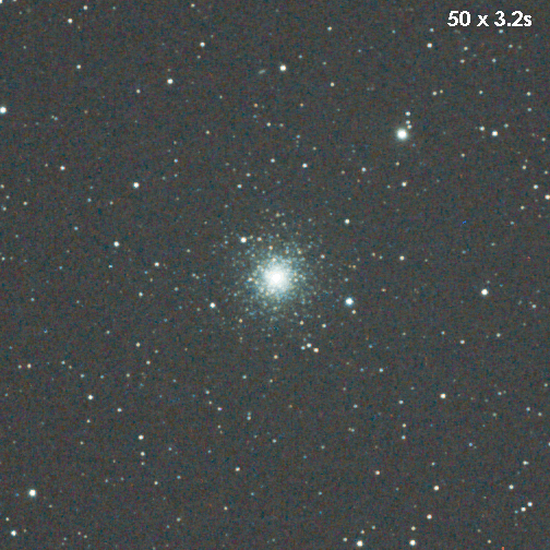

Ce week-end, en attendant les nébuleuses, j'ai fait un test sur le Star-Eater du A7III (astrodon) sur des photos typées ciel profond (donc alignées et empilées)
J'ai pris et empilé des images pour faire un temps de pose cumulé de 150s/160s
- 50 poses de 3.2s
- 40 poses de 4s
- 5 poses de 30s
Pour moi, le Star-eater, s'il est bien présent (mais bien atténué par rapport au A7s) sur les poses unitaires de 4s, un empilement "astrophoto" de plusieurs poses alignées et empilées de 30s et plus (le BULB n'a pas de limite), ma conclusion est que ce A7III est tout à fait utilisable en astrophoto longue pose.
CROP 1:1 au centre de l'image (pas de dark ni bias ni flat corrigé)
Après, c'est sur, pour une mono image entre 3.2s et 4s sur du nightscape, il peut y avoir une différence significative...
Philippe
Modifié par CCD1024
Merci Philippe pour le retour.
Et comme dit en face, les poses de 30 sec semblent affiner les étoiles.
As tu essayé des poses d'1 ou 2 minutes ?
Bon avec le samy à f2, c'est peut être pas utile, au risque de cramer les étoiles.

Hello
Non, pas pu essayer sur des poses plus longues car j'étais en SAM et la MES avait un peu bougé (sol humide après la pluie)
Je serai en congés pour 1 semaine à la fin du mois et j'espère avoir du beau temps astro. J'aurai alors ma NEQ5 donc je pourrai tester des poses de 1 à 2 min sans autoguidage (malgré période DQ-NL)
Mais vu le fond de ciel (j'avais le IDAS clipsé) poser plus longtemps n'aurait pas servi à grand chose.
