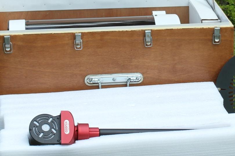

En fait, je ne me vois pas, mais absolument pas, percer le cul du SW. Ça doit faire 2 ou 3 mm d’épaisseur. Pas contre voici la photo de la souffleuse et mis a part que ce n'est pas sur le tube, j'ai bien l'impression que ça le fera. On ne voit qu'un coté mais de l'autre c'est pareil: il doit y en avoir un soufflant et un aspirant. En haut sur la partie rouge, il y a des trous en au bout de la canne noire aussi.
J'essayerai la prochaine fois.
