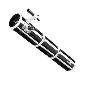

j'ai repéré chez astroshop :
- à 249 €
télescope Skywatcher N 150/1200 Explorer BD OTA
Oculaires 1,25" 25mm, 10mm
Lentille de Barlow 2x
Lunette de visée 6x30
Télescope Skywatcher N 150/1200 Explorer BD OTA
aussi à 249 €
Télescope Orion N 203/1000 OTA
"à poil sans oculaires"
bref
l'orion me tente
j'ai vu des avis sur son cas
y en a-t-il des récents

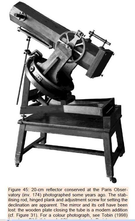

allez je dis tout, en tant qu'archéologue et ami du beau, je voudrais me construire une vieille tentation comme ça

Superbe ce système.  Monté en équatoriale ce télescope a belle allure.
Faire une copie exacte…. Très bien ? Ou le modifier en préservant l'allure générale.
Les roulettes de la table sont trop petites en vu des déplacements de 20 à 30 m, ou plus.

salut !
