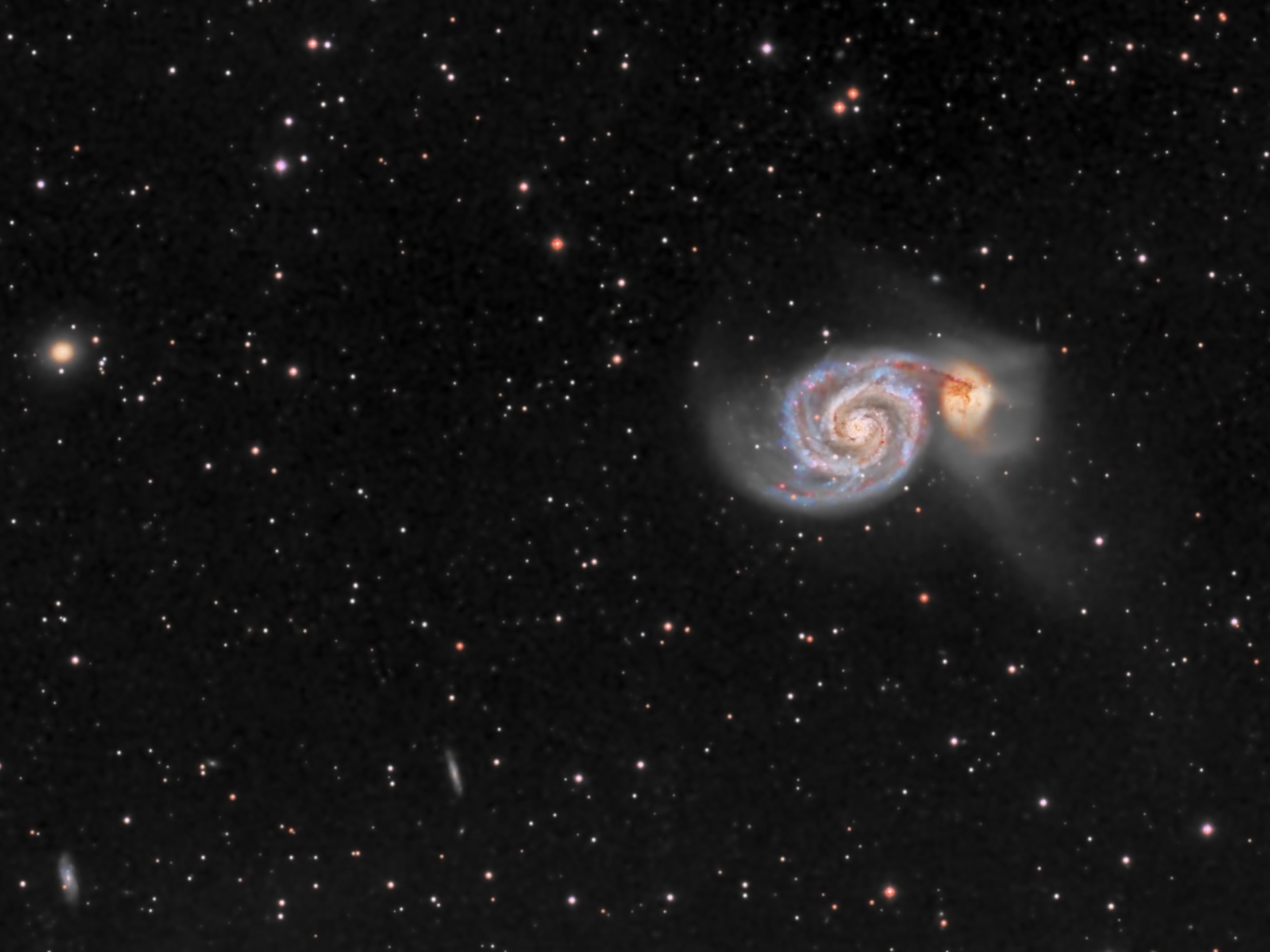

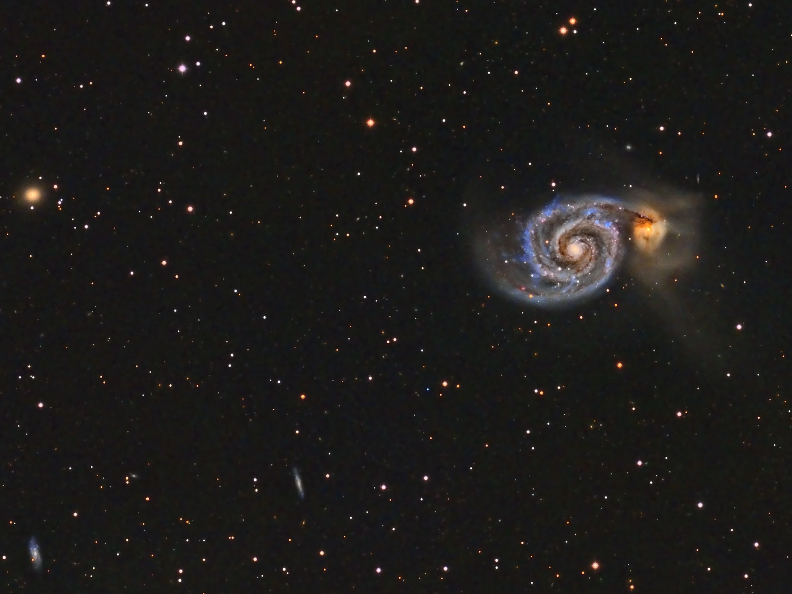

premier essai avec le AP 130GTX et réducteur QUAD. RVB en 300s X 12 et L en 180s X 24. Autoguidage en direct avec 10Micron. CCD est un 16200. J'ai fait plusieurs essais sur Pixinsight avec ArcsinhStretch et MaskedStrech pour le développement. Mise au point manuelle en début de  nuit car je n'ai pas encore installé une mise au point motorisée. Du coup, les images se sont dégradées durant la nuit avec seeing très mediocre. Tout ça pour dire que le AP 130 GTX semble prometteur.
Modifié par FredDr
Typo
C'est prometteur oui, mais alors le traitement c'est pas du tout ça :(
Sur la première tu as un énorme moutonnement dans le fond de ciel.
Sur la seconde, ce sont les couleurs qui ne vont pas du tout.
Peux-tu nous poster une brute d'empilement, histoire de voir ce que ça donne sans traitement ?

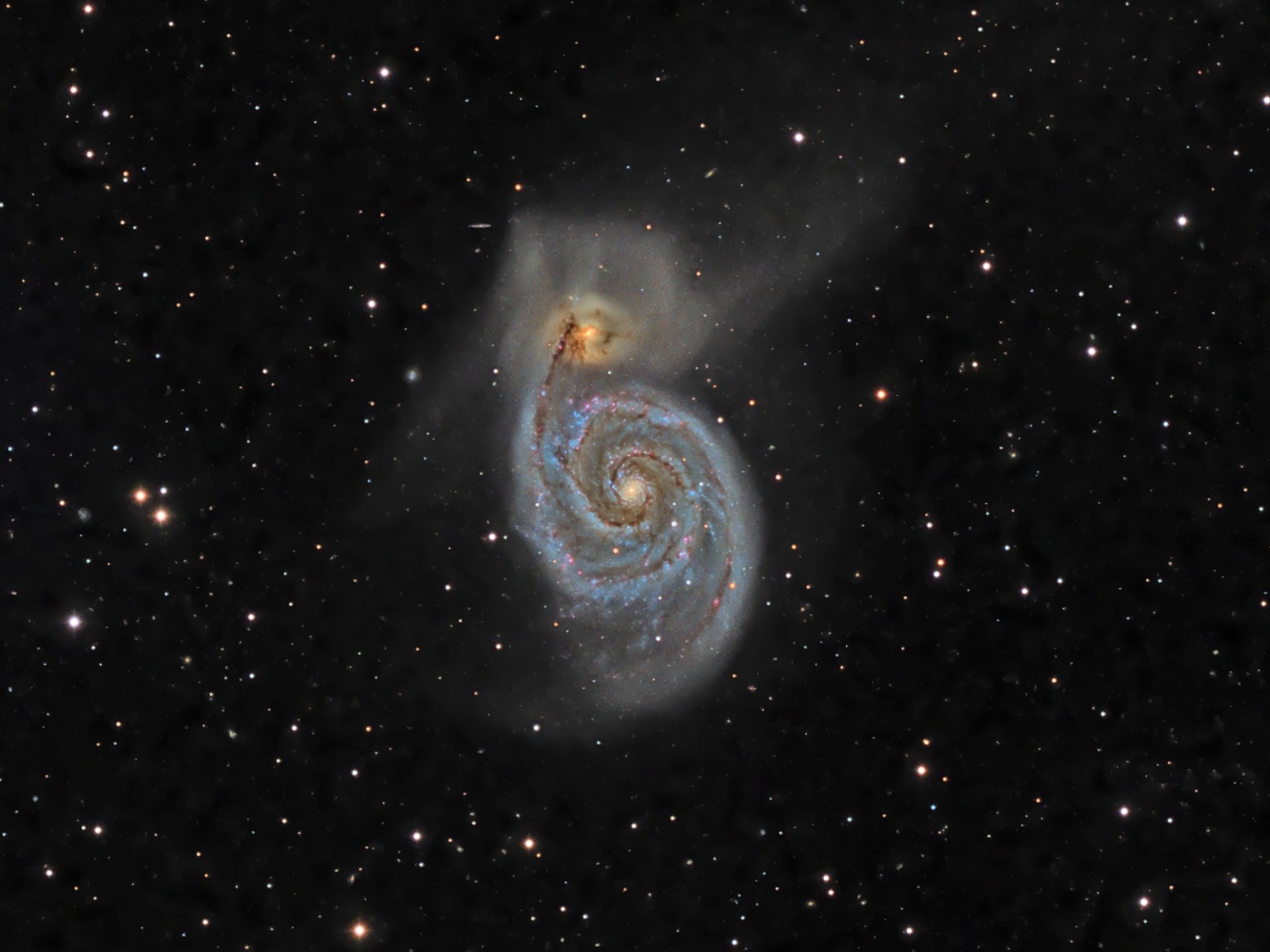

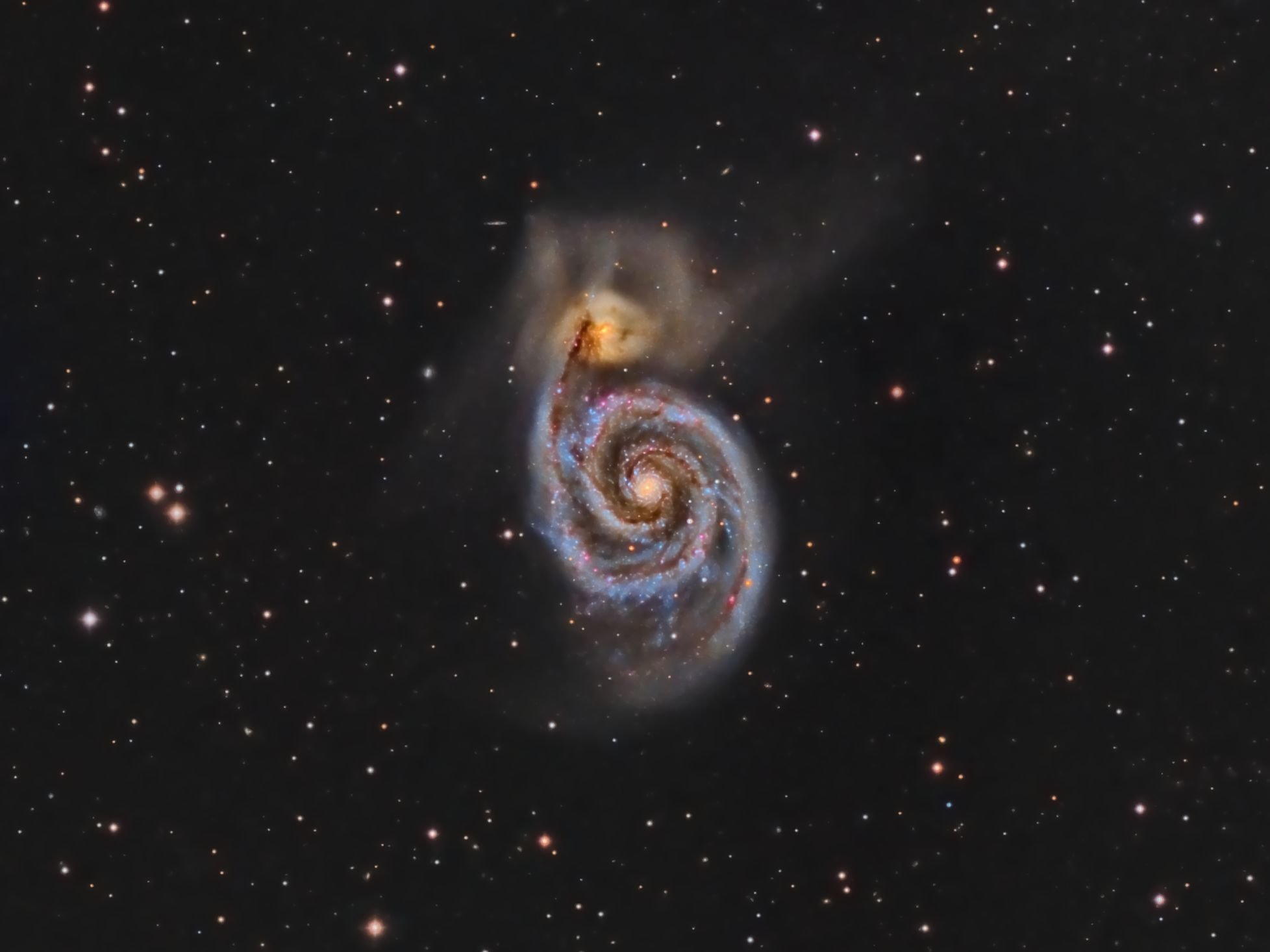

Bonjour, des nouveau essais. Une version plus américaine et une version plus neutre. Bref, toujours dans la phase d'apprentissage Pixinsight.
Modifié par FredDr
Merci pour les retours. Effectivement je fond du ciel pourrait être mieux. Ma réduction du bruit a sans doute été trop poussée. Je retiens pour la prochaine fois.
+1 pour la dernière version !
Et super matoss qui fait rêver, ça promet de très belles choses !
c est pris sous quel ciel ?
Le ciel est celui du bassin d'Arcachon, a deux cents mètres de la mer. Du coup ciel moyen. Je ne suis toujours pas certain si il vaut mieux viser au dessus de la mer (moins de pollution lumineuse mais des effets thermiques) ou au dessus de la terre ferme avec d'avantage de pollution lumineuse. Le matos est super et bien mieux que mes capacités pour l'instant. J'ai eu pas mal de chance avec le AP 130 GTX car il était dispo chez Baader (et non les 10 ans d'attente comme au Etats-Unis).
