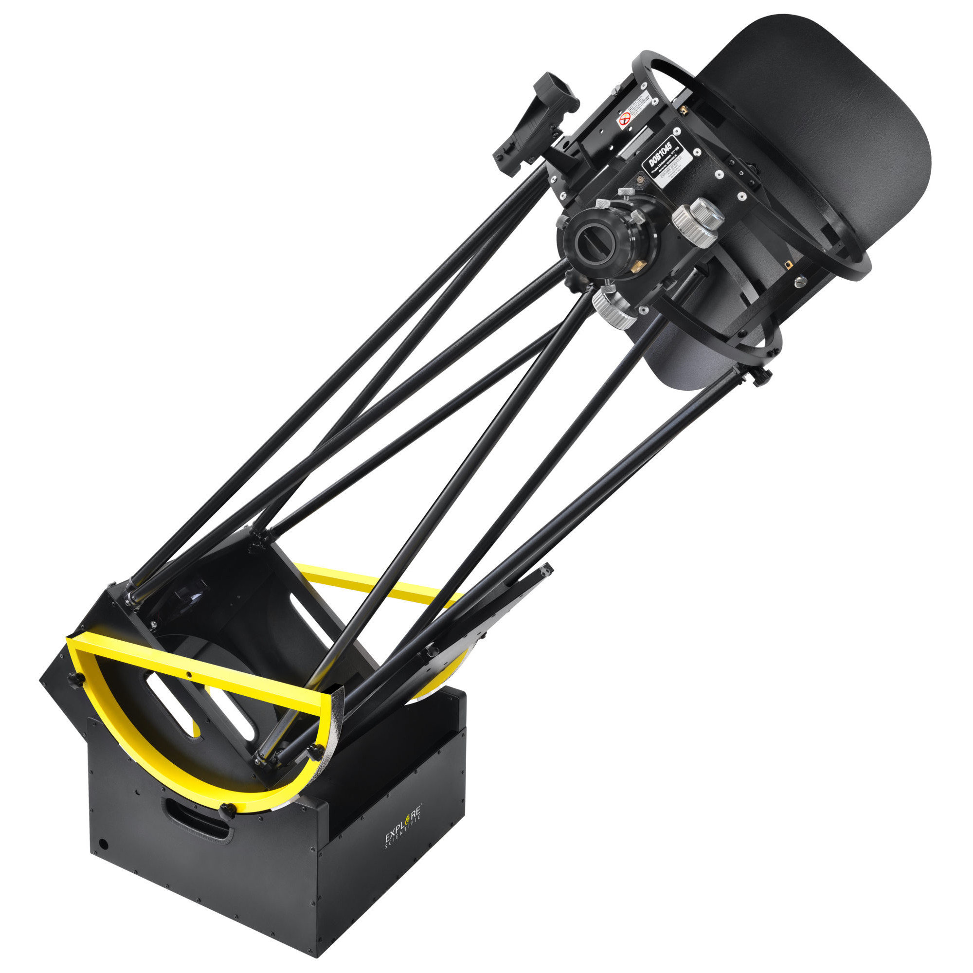

Il faut changer le chercheur et le réducteur 31,75.
Et les finitions sont mauvaises (peinture).
la hauteur du secondaire n'est pas réglable c'est dommage aussi mais on peut jouer sur le porte oculaire.
Bref, il a des défauts, mais structurellement il est bien pensé, léger, et facile à collimater (par l'avant !).
Et aussi il passe en bino avec Barlow 1.7x.
Donc je suis assez ravi.

Pour le explore scientific, il y a effectivement quelques ameliorations à faire, il est surtout destiné à un usage "nomade" (avec un véhicule).
Le 11/05/2019 à 00:15, Bill24 a dit :
Pour me rendre à mon lieu d'observation ou ma voiture : J'y suis direct
Dans ce cas, je te conseille plutôt un tube plein, ça se monte en un rien de temps et le tube ne laisse pas entrer la lumière parasite (on peut bien sur faire une jupe pour les serruriers, c'est très utile, mais c'est aussi du temps en plus sur la mise en place. J'avais un dob 300 plein que j'ai troqué contre un ES 300 pour des besoins de mobilité.  Le 300 tube plein sortait quasiment tous les soirs de ciel clair dans mon jardin, le ES ne sort plus aussi souvent dans le jardin, par contre je l'emmène dans des endroits moins pollués quand je peux me le permettre, chose que je ne pouvais pas faire avec le tube plein.

Après une petite semaine de réflexion, j'ai opté pour l'Explore Scientific 10".
Mon raisonnement, assez simple, partant d'un Dobson 254mm
- Usage Ciel très moyen ->  transportabilité -> serrurier = ES ou LightBridge
- Budget Meade +cher mais QX26 vs ES pas de caillou = Meade
- Poids : ES 26Kg vs Meade 32Kg = ES
- Dispo : ES Juillet vs Meade "pas avant fin août" = ES
N'hésitez pas à me dire si j'ai fait fausse route ou si je suis passé à côté de qqchose d'important
(j'appuie sur le bouton en début de semaine prochaine)
Voilà, un grand merci à tous pour vos conseils et témoignages!
Quand on transporte un serrurier ce n'est pas le poids total qui compte mais plutôt le poids de l'élément le plus lourd à mon sens.
C'est là où le dos souffre.
Quand tu charges / décharges, c'est la caisse du primaire qui est la plus lourde en gros.
ES :
Net total weight: 26,4 kg
Mirror Box: 14 kg
Secondary cage + Rockerbox: 9,7kg

Le ES a le porte oculaire de l'autre côté  aussi c'est  à  prendre en compte.
Modifié par Joan Be
Il y a 2 heures, Foldedol a dit :
Ok c'est bon à savoir. L'ES l'emporte aussi sur ce critère.
Même si  Chtit Bilou propose une solution ingénieuse pour le Meade : la base portée sur le ventre et le reste au dos dans un sac de plongée. Tout rentre! 👏🏽
Il y a 1 heure, Joan Be a dit :
Pas compris. Tu peux m'en dire plus, stp?
Et bien sur la cage du secondaire, le porte oculaire est monté généralement  du côté gauche du tube mais sur le ES c'est du côté  droit, selon quel est ton œil directeur ça  peut te déranger  pour la position d'observation.
Il y a la solution de monter la cage à  l'envers  si ça te gène  mais du coup le chercheur se trouve en dessous et les molettes de MAP à  l'envers, si t'es  pas bricoleur c'est embêtant.
Tu peux aussi monter la cage de sorte que l'oculaire soit sur le dessus mais c'est plutôt pour observer debout je crois cette solution mais le ES 250 est trop petit pour être  debout.
En gros si tu veux pas te compliquer la vie et que tu observes de l'œil droit le meade
est plus adapté et si c'est  du gauche le ES est mieux

Pour la chaise je sais pas si c'est  obligatoire mais le porte oculaire au zénith est à  1m15 c'est  compliqué  d'être  debout
