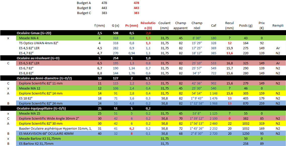

Ok, allons-y :
Données de base :
- Ciel moyen 80% du temps, Sud et Ouest dégagés, Nord et Est >35° et pollué. Bon, voire très, 20% du temps.
- Objectifs : CP et planétaire
- Je porte des lunettes
- Je pointe en manuel, pas de suivi
- Budget : 450€
- Prochaine fenêtre d'investissement dans 1 an si tout va bien.
Je dispose pour l'instant de 3 Meade MA 4, 12 et 25, champ (calculé) 45° et barlow x3.
Le tout de qualité très médiocre (kit ETX70).
J'essaie de m'approcher de l'étagement idéal issu de la littérature:
1 - Equipupillaire G = D/5 -> 25 mm
2 - Central G = D/2 -> 10 mm
3 - Au résolvant G = D -> 5 mm
4 - Gmax = 2D -> 2,5 mm (!)
On enlève le 4 car je ne passe pas souvent par La Silla
On cherche donc dans le budget autour de 5, 10, 25 avec le plus grand champ possible et un dégagement pour bigleux
Je vous envoie mon tableau de préselection...
il y a 13 minutes, Joan Be a dit :
Tu as ce sujet aussi qui pourra t'aider si tu prend le ES.
Ok merci Jan Be, je vais le potasser
C'est un peu confus, j'explique :
Config A:
- ES 30mm 82° pour le champ. Cher mais les retours sont unanimement bons (presque M31 en entier, j'en rêve!)
- ES 14mm 82° intermédiaire CP/Planetaire
et j'utilise ma vieille barlow pour faire un 4,7 (sur la lune éventuellement) ou alors j'attendrai pour le planétaire
Ca dépasse un peu le budget mais ça ira
Config B:
- Un barlow x2 décente
- Le 40mm 68° Maxivision en promo (qui plaît tant à foldedol 😉)
- ES 24mm 82°, qui me fera un 12mm avec la barlow
Config C :
- ES WA 30mm 70°, pas cher pour le "grand champ"
- ES 11mm 82° intermédaire
- ES 6,5mm 82° LER pour le planétaire
Et il me reste 70€ pour un autre accessoire
Voilà. Votre avis?

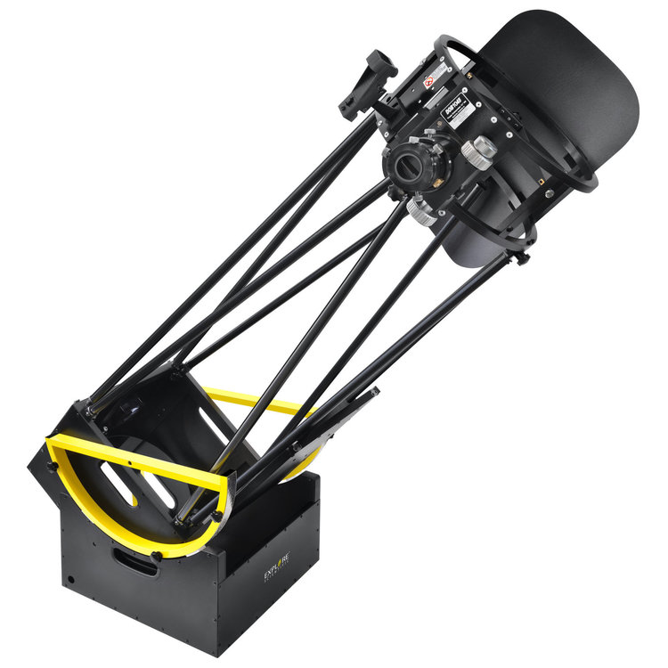

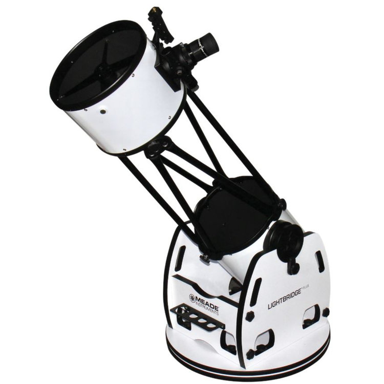

Il y a 3 heures, Joan Be a dit :
En gros si tu veux pas te compliquer la vie et que tu observes de l'œil droit le meade
est plus adapté et si c'est  du gauche le ES est mieux
:be: mon oeil directeur est le gauche et mes porte-oculaires sont ... à gauche !
Tu peux aussi monter la cage de sorte que l'oculaire soit sur le dessus mais c'est plutôt pour observer debout je crois cette solution mais le ES 250 est trop petit pour être  debout.
Ce point là est important pour moi et l'ES avec un porte-oculaire à l'horizontale est une belle bêtise qui te fait casser le cou quand tu pointes un peu bas, avec chaise ou sans. Il faudrait demander à @guillau012 les bidouilles qu'il avait faites sur son ES à ce sujet.
Sinon, TABOURET obligatoire pour durer toute la nuiiiiiiiiiiiit ! Où que tu pointes au 250, t'es assis !:cool: Ce fut mon seul regret de ne plus pouvoir le faire quand je suis passé sur un diamètre plus grand ! :be:
Bon ciel !
il y a 3 minutes, Chtit Bilou a dit :
La cage de l'es est réglable,  le po a 90° ou 45° , pas de bidouille à faire

il y a 1 minute, ouille21 a dit :

C'est pas vraiment une astuce, mais une conception différente de la par d'es, il faut juste le savoir pour eviter des bidouilles,

Je revois les config oculaires et j'ajoute un filtre UHC
UHC, je vois de 40 à 300€ (Televue). C'est quoi la fourchette raisonnable pour vous?
il y a 45 minutes, Bill24 a dit :
A mon avis, ce n'est pas la peine de balancer 300 € dans ce filtre. Les filtres UHC ES ont une bonne réputation. Tu en trouves pour 75 € neuf en 2".
Pour l'étagement des oculaires, il va falloir attendre les occasions car en neuf le portefeuille risque de finir léger.
Avec vos retours, je risque une config:
- ES 82° 30 + 14 + 8,8 + ES Barlow x2 (qui me donne un 7 et un 4,4) + UHC 2" (100€)
ça vous semble cohérent pour l'ES10?

il y a 5 minutes, Bill24 a dit :
Le 30 + barlow fait un 15 donc redondant avec le 14 mm.
Par exemple tu peux faire 24 ES + 6,7 ES + Bonne barlow
focale grossissement G/D Champ app. Champ réel pupille de sortie
1 24 mm 50 fois 0.2 82° 1.6° 5.0 mm
2 24 mm + Barlow 100 fois 0.4 82° 0.8° 2.5 mm
3 6.7 mm 179 fois 0.7 82° 0.5° 1.4 mm
4 6.7 mm + Barlow 358 fois 1.4 82° 0.2° 0.7 mm
il y a 6 minutes, Bill24 a dit :
- la Barlow choisie ça limite/dégrade beaucoup?
Une bonne barlow ne dégrade pas l'image, elle est plus sombre (c'est normal tu grossis plus)
Pour le filtre en 2" cela ce justifie, tu peux acheter un réducteur 2"/1,25" fileter s'il n'est pas déjà livré avec le télescope.
il y a 2 minutes, sun a dit :
C'est que la barlow est au coulant 31,75mm
Avec un 250 je prendrais
le kepler 20mm 100 ° ,
L'ES 6,7mm 82° ou un bon 5mm ( pentax, nikon etc..)
Tu aura largement de quoi bien observer et le temps de choisir la bonne focal entre11 et 13

il y a 41 minutes, Bill24 a dit :
Mélanger des oculaires  2" et 1,25" tu vas te compliquer la vie... Dans le noir, passer de 2" à 1,25" ou l'inverse, ce n'est pas aussi simple.
Modifié par SylBoss78
Je vois que vous convergez vers 2 oculaires et une bonne barlow, puis voir pour compléter l'année prochaine.
C'est probablement plus prudent.
La x2 ES ça va, ou vous me conseillez de monter vers la powermate?
Un doute : 20, 24 ou 30 sont en 2" et 6,7 en 1"1/4. Ca marche comment avec la barlow ? (désolé pour la question de béotien, mais ça m'échappe)
il y a 5 minutes, SylBoss78 a dit :
On resserre la plage de focale alors
Vous faites comment vous?
Modifié par Bill24
Si tu comptes utiliser la barlow sur un oculaire 2" il faut prendre une barlow 2" ( 2x plus cher) et mettre ton réducteur livré  avec le télescope sur la barlow pour utiliser tes oculaires 1,25"
il y a 23 minutes, Bill24 a dit :
Ok compris, on se débrouille pour rester au même coulant.
C'est le mieux. Ça évite d'avoir plein de filtre dans tout les coulants. Surtout qu'avec un simple réducteur fileté, tu as besoin que de filtre 2". Comme ça si tu as un oculaire en 50,8, tu peux lui mettre un filtre.
