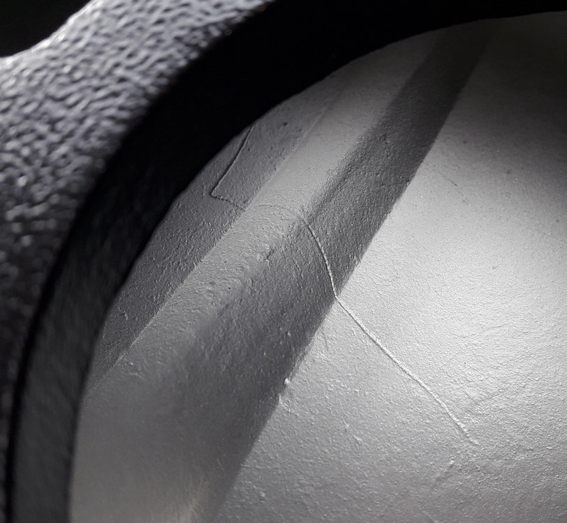

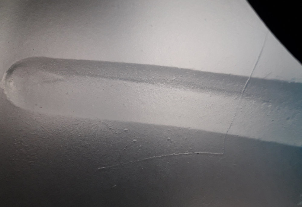

Découverte ce matin plusieurs fêlures au dos d'un miroir de 14''  d'Orion XX14 G, reçu neuf voici 3 semaines.
Fêlures ou fissures pas remarquées lors du montage (peut être encore trop sous le coup de l'émotion du déballage? 😅)
Lu sur cet ancien topic que cela pouvait être un défaut de coulure sans gravité mais bon..
Là je me tâte un peu pour renvoyer le tout au vendeur (même si ça ne va pas être simple vu l'engin), d'autant que j'ai aussi depuis le début un problème avec le GoTo qui ne détecte pas les axes.
Le vendeur et le support technique fabriquant sont informés pour les 2 problèmes,  j’attends la réponse pour le miroir et la solution pour le GoTo (jusqu'ici tout ce qu'ils m'ont suggéré d'essayer fût vain)
Modifié par Nadav
C'est pas une fissure, au contraire il y a de la matière en plus. Plutôt une "coulure".
C'est pas un problème du tout. La seule précaution à prendre : décale la légèrement afin qu'elle ne soit pas sur un triangle du barillet, ou du moins pas sur une des touches de support.
Il s’agit d'un miroir conique ,pas de soucis avec les triangles😉
Mais cela ne m’inquiète pas non plus (sur le mien j'ai des décorations bien plus sympa)
Thierry
oui tu as raison, ça semble être le miroir conique, donc vraiment absolument aucun impact, faut pas renvoyer le truc pour ça du tout, c'est pas un défaut. C'est du à la façon dont ce miroir conique est moulé.
Merci les gars!  👍
Au toucher, avec l'ongle, j'ai plus l'impression d'une fissure que d'une coulure, mais c'est pas évident tellement c'est peu marqué.
C'est sans doute pas très grave en effet (ouf).. par contre en cas de revente ça peut inquiéter (à tord) un éventuel acheteur..
Demander un justificatif auprès du fabriquant ?
Modifié par Nadav
