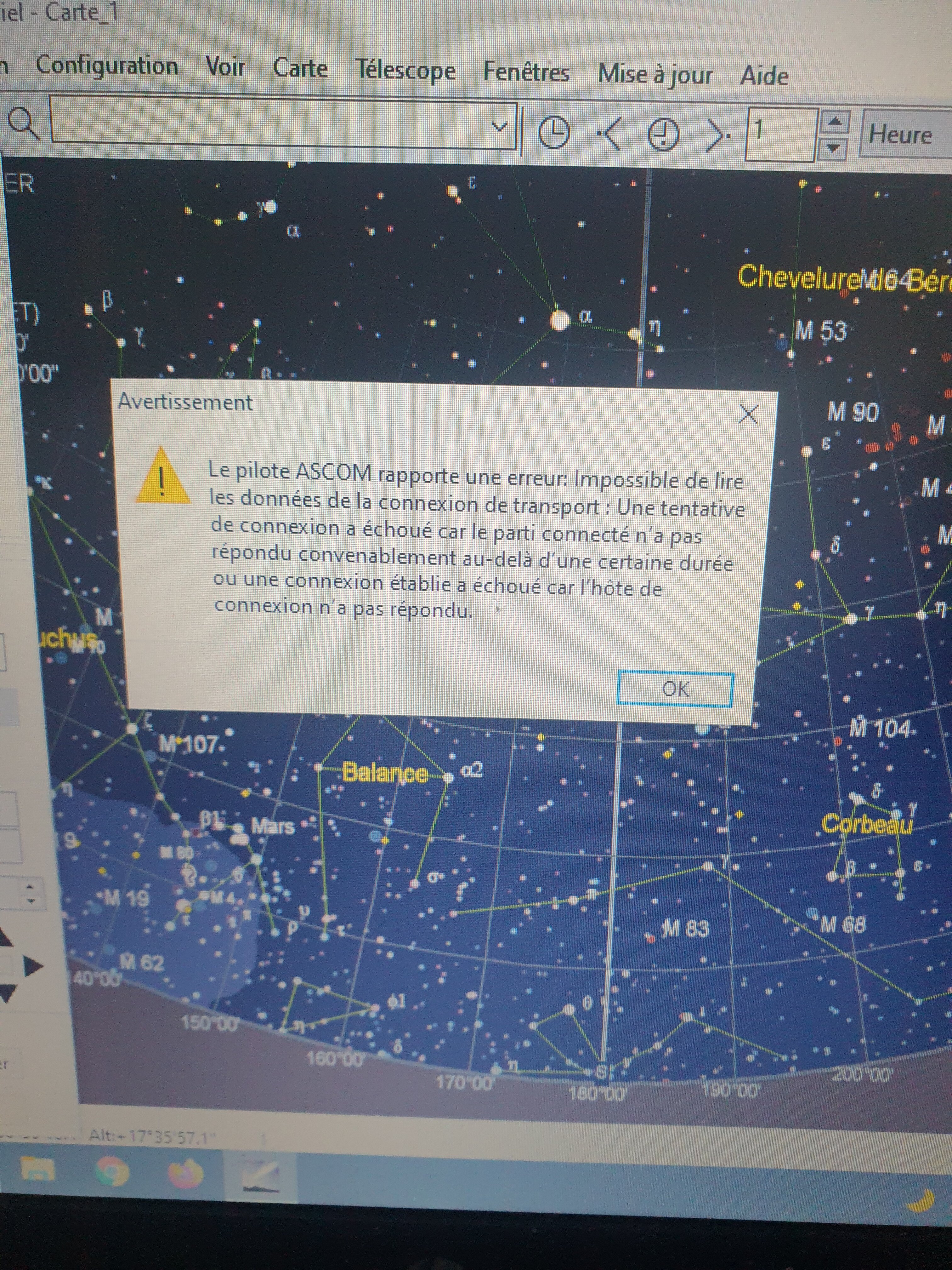

pour le wifi c'est bon, un petit détails que je n'avais pas vu c'est qu'en tapant le mot de passe d'origine il y avait une seul majuscule a mettre au mot "Eight", voila pourquoi je n'arrivais pas a me connecter. pour ce qui est d'explore stars et ascom, c'est un sacré foutoir, j'essai pourtant de suivre les directives dans les différentes vidéos ou forum que je peux voir, mais y'a toujours un message d'erreurs qui s'affiche, je tente actuellement la configuration sur pc portable car je pense que la petite tablette que je possede ne dois pas etre assez bonne, en éffet quand jetelecharge et installe explorestars, et quand je clique sur celui ci, au bout de 3 secondes cela m'indique explorestars a cesser de fonctionner, donc je n'ai pas insister pour la tablette ( peut etre trop vieille, meme si le logiciel s'installe dessus ).   donc je tente la configuration et l'utilisation par le pc portable, je continu aujourd'hui, j'essaierais de poster en photos les differents message d'erreurs dont je parlais.  en espérant que cela aideras d'autres personnes, car visiblement pas mal de monde a du soucis avec cette monture. au moment ou j'ecris ca fait seulement 2 jours que je l'ai reçu
  Le 18/12/2021 à 06:59, cyr25 a dit :
Voir davantage
  Le 18/12/2021 à 07:55, cyr25 a dit :
Voir davantage
voila, ca ne change jamais
Voir davantage
bon, y'a eu du changement ce matin, j'ai reussi en filaire, c'est deja ca, me reste plus qu'a tenter de regler ce soucis quand j'essai de connecter la monture  sur le logiciel  carte du ciel
  Le 18/12/2021 à 08:30, cyr25 a dit :
Voir davantage
par contre la monture fait un sacré boucan , la graisse d'origine qu'ils ont mis peut etre ?

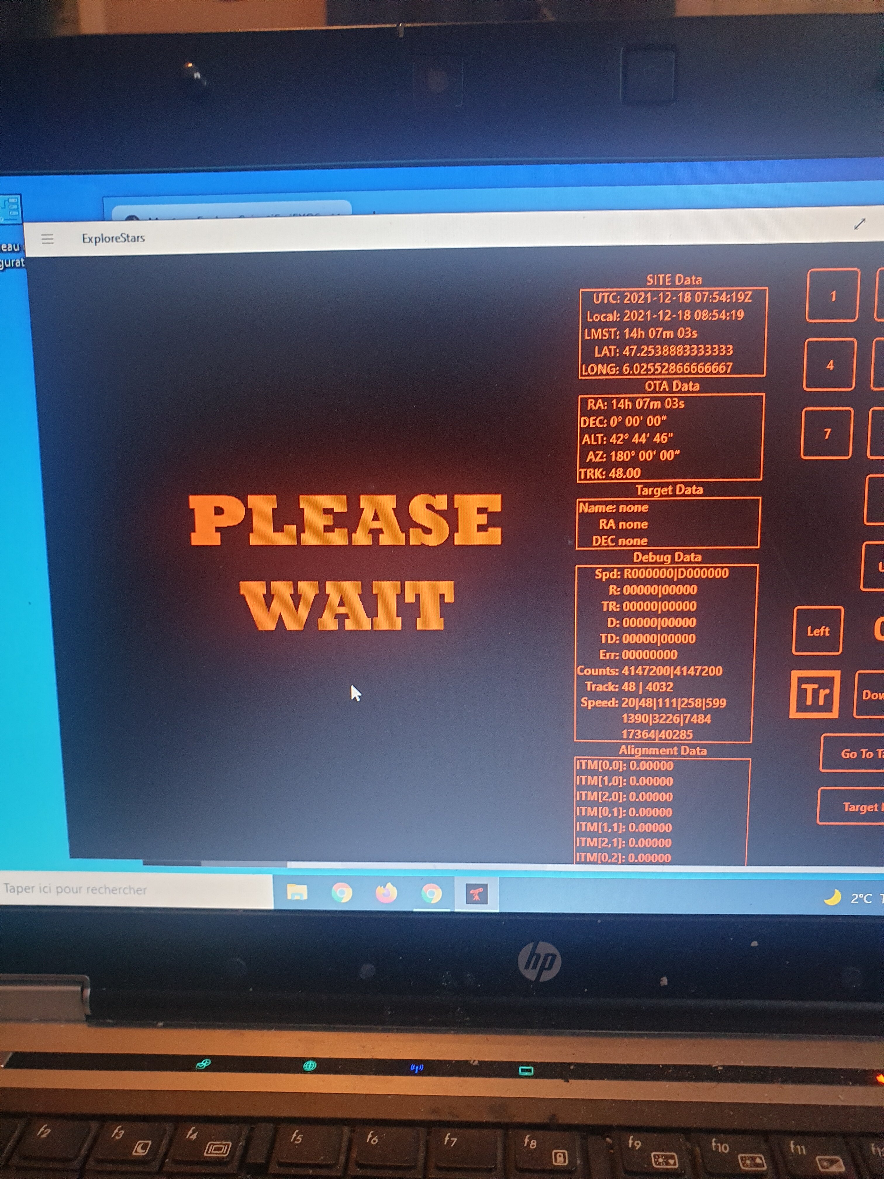

2eme changement positif, jarrive enfin a la piloter via explorestars en wifi, visiblement, je n'avais pas selectionner les bonnes options dans config manager.   enfin maintenant, il me reste a savoir pourquoi je n'arrive pas a piloter via les logiciel comme stellarium, carte des etoiles etc.......
bonnes nouvelles
es tu certain d avoir le dernier firmware?
sinon, il te faut changer la config de ta monture pour avoir OU le wifi ou le Cable mais pas les 2 simultanement
UPDATED PMC-Eight Universal Firmware 20A01.1 Software Installation Kit
Download the UPDATED Universal Firmware Version 20A01.1, New Software Tools, and New ASCOM Driver for ALL PMC-Eight Systems!! This new Universal Firmware provides the following new features and functions:
  • New Simultaneous Serial and WiFi Channel Communications allows you to connect an ASCOM Host via the Serial Channel AND ExploreStars via WiFi at the same time, and control your mount with either system at the same time!

oui, déja telecharger ca.  ba c'est pas grave, je vais deja essayer de me debrouiller avec le logiciel de base  "explorestars", 1er test ce soir, si le ciel me le permet
  • 4 semaines plus tard...
bon ba tout va bien, ca a pas été évident de se faufiler dans les menus de tous les programmes,    quand tu dis dis l'option "suivi automatique", que tu shoot direct apres avoir viser ton objet, en gros ca fait comme pour la star adventurer ?  tu vas ou pour faire ce reglage s'il te plait ?
