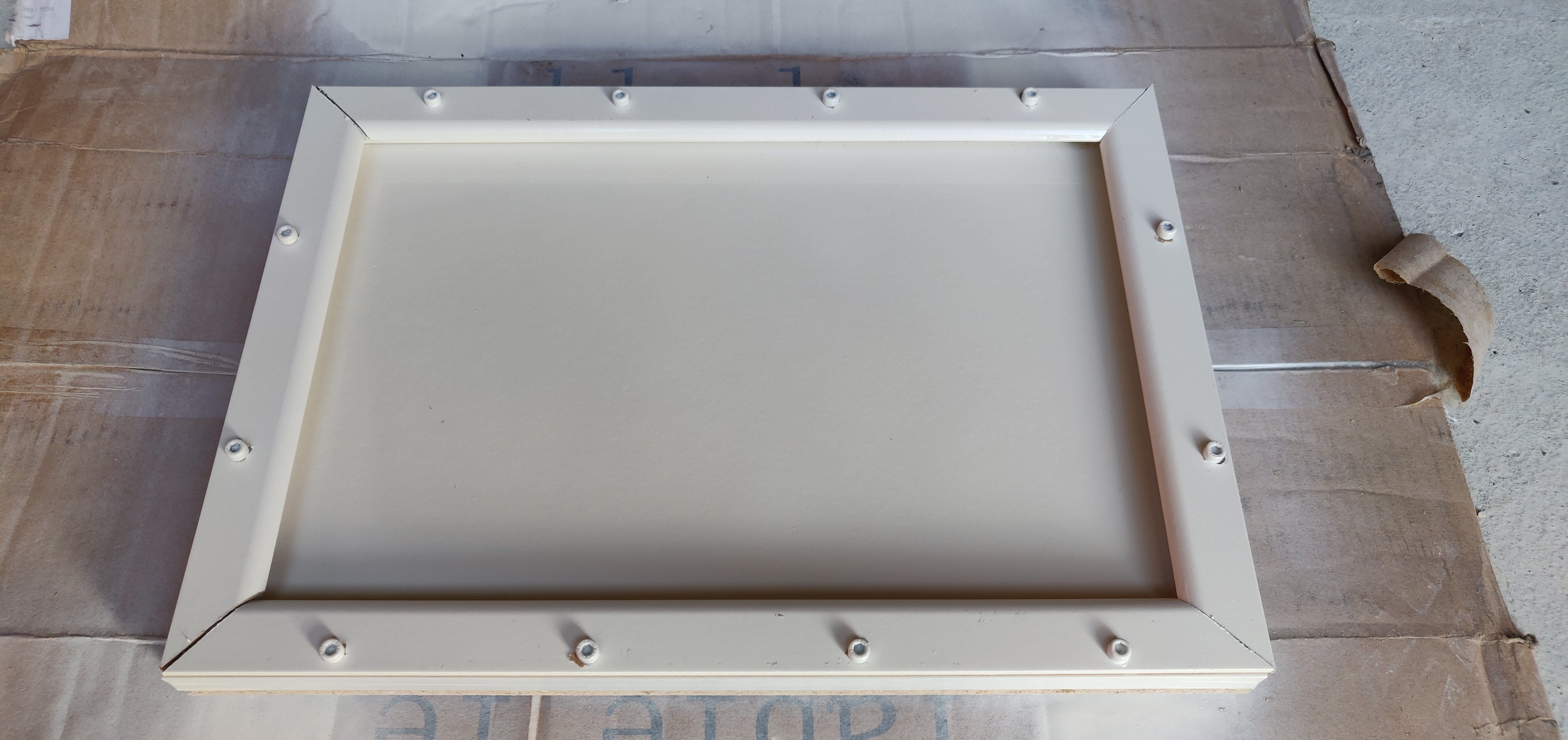

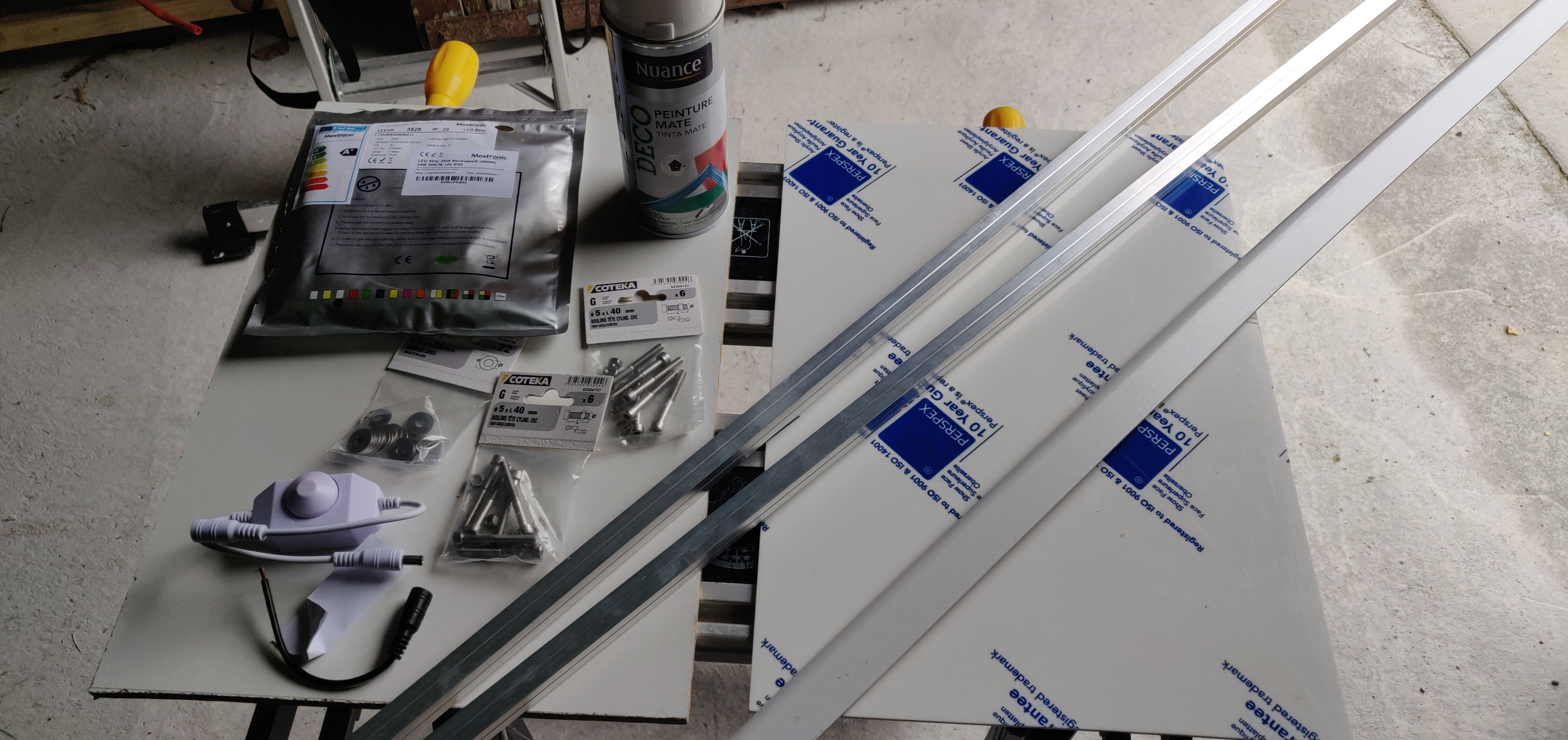

Je viens de terminer et tester ma boite à flat, format A3, pour un Newton 200x800 :
- plaque plexiglass blanc à l'avant
- panneau contreplaqué à l'arrière
- cornière alus de 15mm tout le tour
- l'ensemble maintenu par des vis inox à travers les cornières alu
- peinture blanc mat en bombe

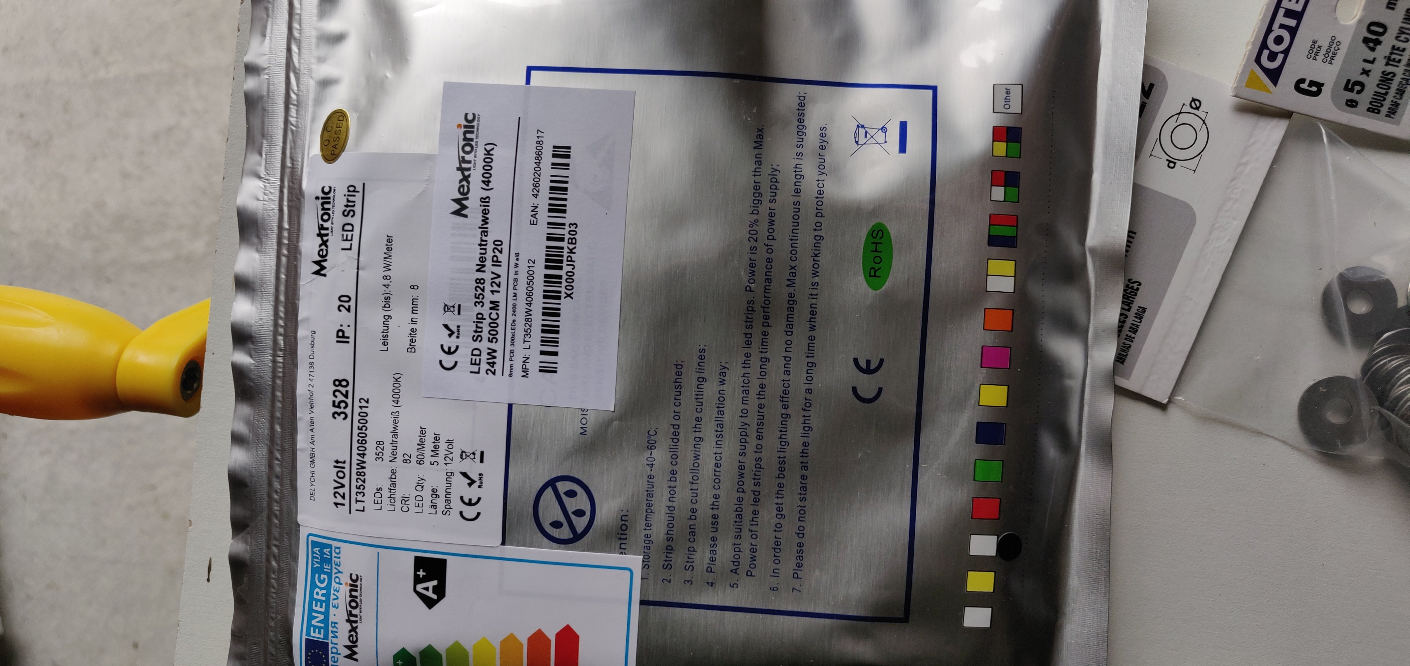

- ruban LED 12V blanc neutre (4000k) collé tout le tour, face intérieure des cornières
- variateur 12V
- profilé mdf plats de 30mm sur le plexi tout le tour pour éviter des éclairages directs des leds vers le tube

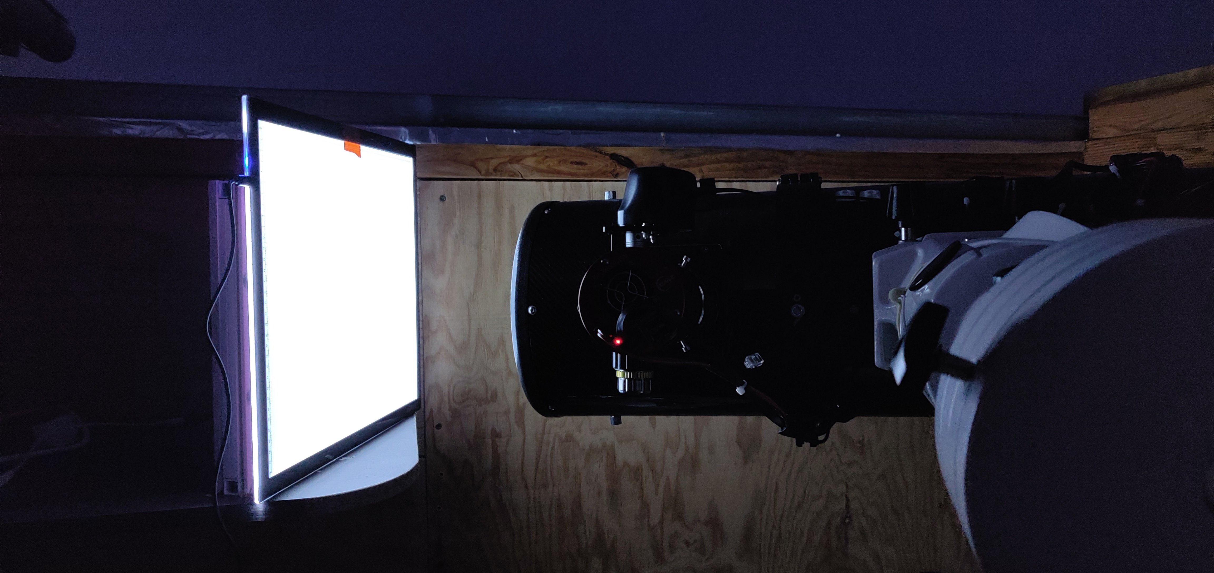

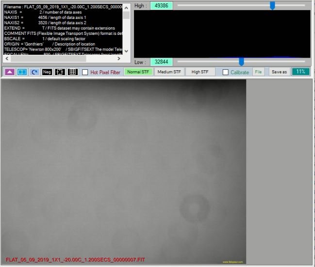

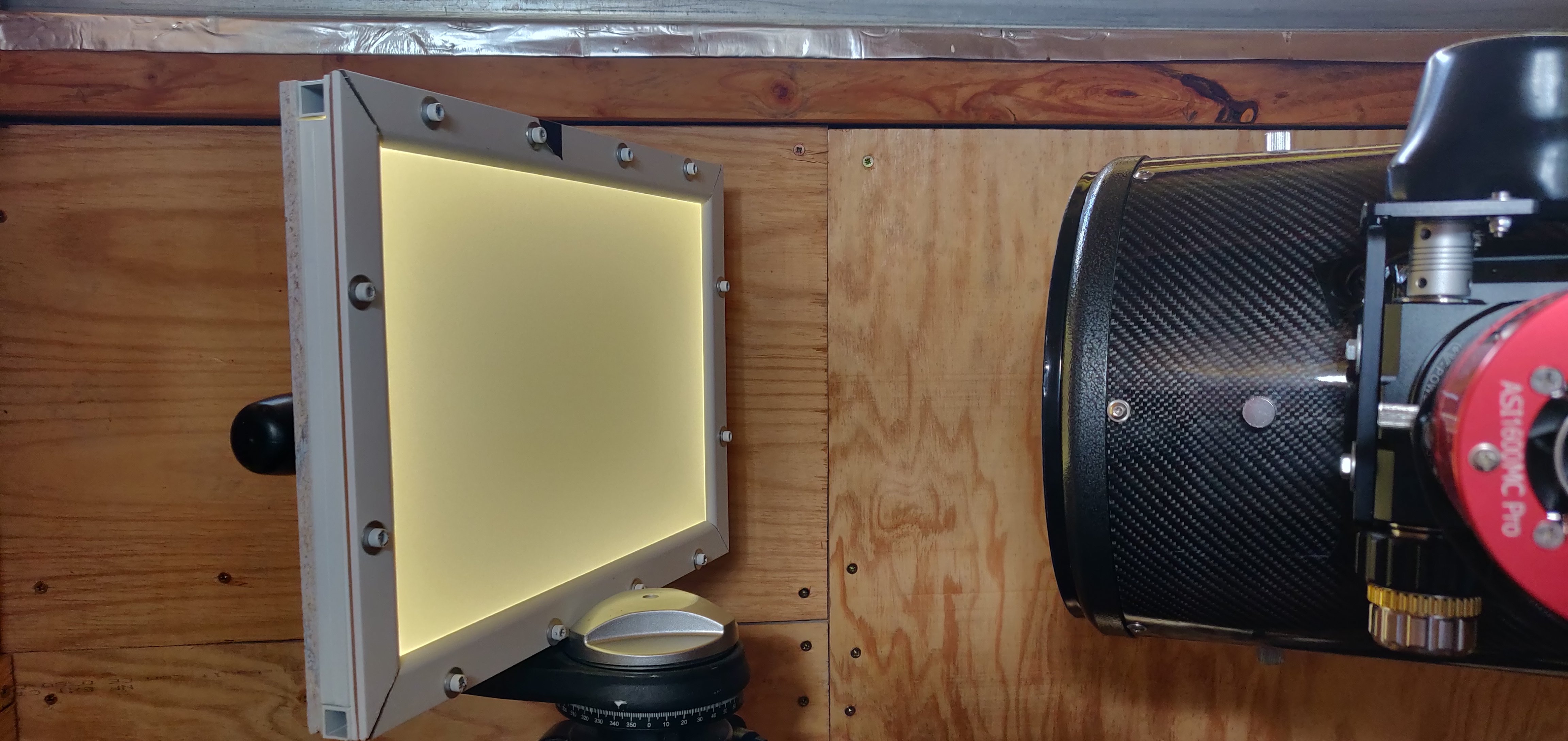

Là il est en position très temporaire pour test, mais placé à 30 cms de l'ouverture, de nuit, malgré le halo qui semble plus sombre sur le centre, il semble donner de bons résultats, cf un des flats réalisés à 1.2 sec de pose, variateur au minimum, caméra ASI1600MC, à priori la taille est vraiment juste pour un 200mm mais suffisante, donc à refaire je ferai peut être une taille supérieure, et peut être faudrait il doubler le ruban de diodes pour avoir une meilleure diffusion vers le centre ?
Reste à lui faire une alim via un relais de l'IPX800, et le poser sur un support fixe.

ça marche pas du tout.... éclairage non uniforme, plus clair autour et plus sombre au centre
résultat ça inverse le vignettage quand j'applique les flats, pas cool.....
