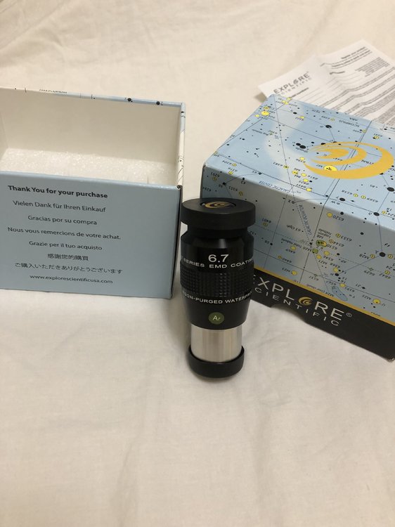

Merci popov (et autre) de se soucier de moi !
mais ne t inquiète pas j ai déjà mené mon enquête et ressasser cela des dizaines de fois et je ne regrette PAS DU TOUT mon es!
il faut être aussi cohérent dans son choix « d accessoires » par rapport au scope!
il est ridicule d investir dans un caillou qui vaut bien plus chère que le scope en soit!
il me semble que mon choix soit très judicieux et réfléchi.
j ai de la qualité qui ne coûte pas trop chère et que je pourrai réutilisé dans mon prochain scope (sur une base de 250/1200)
arrivé à cela et de l’inexpérience (dans au moins 1,5ans) alors oui je pourrai envisager du Pentax et Delos,mais encore une fois,si c est pour ma part,gagner une pochette en qualité et confort par rapport à des es,je passerai mon chemin.
merci à vous en tout de m avoir bien aidé et tout mes commentaire m’on été utile et instructif.
croyais moi,que quand j achèterai un nouveau scope,je ré consulterai ce post 😉
