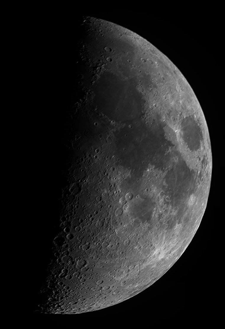

Bonjour, voici ma 1ere mosaïque de l'année avec la 80ED sur l'neq5.
pla-m au foyer.
ser de 2000 images avec un fps de 48
Pour le traitement registax6 paint et imerge.
fait entre 23h et minuit avec un vent assez imposant.
Bon comme je suis novice je ne sais pas trop si j'ai été gourmand avec les curseurs, j'attends vos avis et vos conseils.
Merci à vous et bon ciel.
Thierry

Il y a 9 heures, TILOUNE a dit :
Je la trouve très bien assemblée cette mosaïque et pour une première, c'est top.
Un petit manque de piqué dû je pense à la turbulence...idem chez moi.
Pour l'exposition, c'est nickel...
On attend d'autres essais.
Merci les gars cool d'être passés.
La turbu, pfff m'en parles pas...mais le pire c'était ce vent et fallait pas trop faire le con même si je suis un peu protégé derrière chez moi.
Thierry
il y a 22 minutes, Great gig in the sky a dit :
Une jolie mosaïque. :)
Mais ton plus bel exploit est d'utiliser encore Imerge. :D
Essaie Ice, mais assois-toi avant !   :)
Je suis à la vieille école sky, mais oui je vais essayer Ice si c'est mieux.
Merci pour ta visite et pour le tuyau.
j'espère qu'avec moins de vent j'aurai un résulta un poil meilleur.
Thierry
il y a 10 minutes, TILOUNE a dit :
Essaie déjà avec tes images d' hier et donne nous tes impressions. :)
Comme me l'a conseillé Sebseacteam ( un des meilleurs conseils que j' ai reçu ) , utilise les fichiers sortis de Autostakkert pour faire la mosaïque ( ah oui, utilise aussi plutôt Autostakkert ! ) !
Allez, dis-nous tout ! :)
Me voici, me voilà 😁
AS3+ICE=mosaïque réussie 😉
Elle est bien exposée et bien traitée cette lune entière.
Manque un poil de netteté à mon avis.
Quasi rien, rassure toi.
Elle est à l'aise la 80ed.
Tu peux tenter des plans rapprochés avec une 2x voir 3x si tu as.
Va continuer à faire beau ces jours ci, c'est cool.
il y a 38 minutes, TILOUNE a dit :
J'ai utilisé IMERGE dans mes débuts, on fait de bels assemblages.
Ice est très rapide, à essayer au plus vite!
j'ai une x2 ultima une x3 ex-cel et x5 télévue.
J'ai essayé les deux barlows hier soir mais trop de turbu pour vous proposer quelques chose de potable.
quant à autostakker je ne connais pas...je vois que je suis resté trop longtemps absent (ça évolue vite quand même!!!)
il y a 1 minute, deep impact a dit :
On n'avait pas vraiment le choix. J'ai  utilisé Imerge et j'aimais cette façon de faire. Tu mettais tes images, tu essayais de les caler. Et tu te disais, là c'est bon. Ou pas.
Avec Ice, tu mets tes images et pis c'est tout. :)
Et c'est du temps de gagner pour autre chose.
Mes premières mosaïques avec la Vesta Pro et quarante, voire plus, de tuiles, quelle galère ! :D
à l’instant, Great gig in the sky a dit :
Avec ICE, il faut bien recadrer chaque image pour retirer les marques de registration quand il y a une forte dérive de la mise en station sinon, il fait de drôles de formes.
Je ne dit plus jamais avec imerge, c'est un puzzle, c'est sympa de travailler de la sorte.
Bon, quand il y a beaucoup de tuiles, c'est moins marrant!
heu si je peux me permettre avec imerge elles s'auto-fixent d'elles même hein il faut juste faire un recadrage avant. ou alors vous n'avez pas utilisé le mm imerge que moi 😉
il y a 1 minute, TILOUNE a dit :
Si je me souviens bien, tu dois le faire d'abord manuellement et le logiciel affine ton réglage.
Avec Ice, tu ne fais rien d'autres que mettre tes images. Et je croppe systématiquement avant avec Autostakkert.
Si certaines parties  sont floues, je passe par un logiciel genre Gimp pour cropper et éviter trop de chevauchements.
il y a 9 minutes, Great gig in the sky a dit :
yeps on doit présenter les images les une près des autres et après elles se fixent par clic droit. kazi instantané en fait.
Pour moi c'est déjà moderne ca. si en plus ice tu poses tes images et qu'après c'est le log qui fait le reste je vais vivement essayer c'est certain.
gim's le chanteur (non je déconne) connais pas je crop avec pain moi 😄
Il y a 12 heures, TILOUNE a dit :
Normalement, oui, c'est comme aimantée mais moi, il l'a jamais fait.
Mais il est génial quand même!
il y a 7 minutes, TILOUNE a dit :
je viens d'essayer un montage avec ICE....ok j'avoue c'est beaucoup plus simple 😉
Et encore, tu n'as là que cinq tuiles, avec dix, quinze, voire plus, tu vas apprécier doublement , ou triplement !  :)
il y a 4 minutes, Great gig in the sky a dit :
heu avec la 80ED si je monte à 8 tuiles c'est déja pas mal non! sachant qu'il m'en faut 4 au foyer pour en faire la moitié.
La douce Sélène en grand c'est quand même trop lumineux....Mais oui je le reconnais je viens de découvrir que parfois c'est cool de se simplifier la vie (grâce a vous les gars, merci)
il y a 3 minutes, TILOUNE a dit :
Avec le C8, je tourne autour de 10 à 20 , voire plus selon la phase.
Quand j' utilisais la vesta pro, j'étais entre trente et quarante, et avec Imerge ! :D
😁 oui là je comprends mieux, je verrai bien si avec le mac127 je vais avoir bcp de tuiles avec la pla-m .
il y a 1 minute, Great gig in the sky a dit :
Il y a 7 heures, TILOUNE a dit :
au moins le double voir le triple pour de bons recouvrements ;)
Le 14/05/2019 à 06:49, sebseacteam a dit :
heu je confirme le mac127 y a plus de tuiles, sauf que j'ai eu un souci (voir le prochain post)
