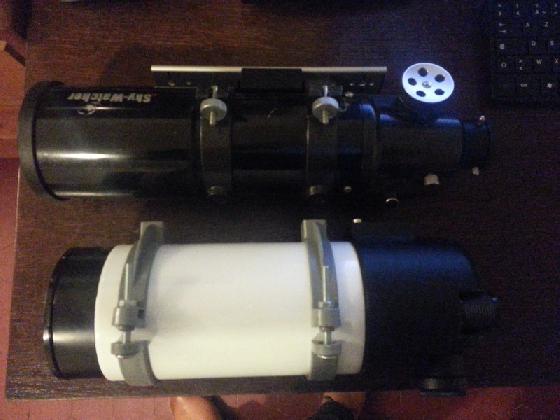

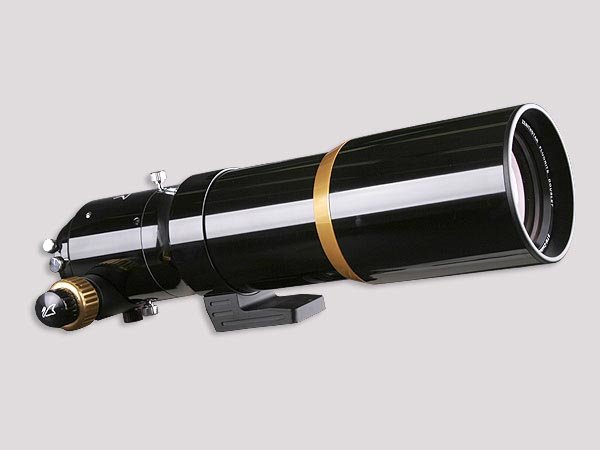

j'ai récupéré une petite lunette qui n'a plus son collier-sabot et impossible de savoir ou en trouver un,
j'ai bien vu des paires de collier avec une platine mais nul part des colliers-sabot,
quelqu'un sait-il où ça peut s'acheter ?
c'est ce genre de sabot que je cherche :
merci

Une astuce qui coûte 2 francs 6 sous c'est d'utiliser des colliers gouttières https://www.quincaillerie.pro/produit/P146792/collier_de_descente_de_gouttiere_diametre_100_mm?bs=8&gclid=EAIaIQobChMI1t_d6JGi4gIVTEPTCh0d-gAnEAQYAiABEgISHfD_BwE&flxrid=c29afae4-398f-4aac-a612-1fdcab32fa6e&utm_source=gshopping&utm_medium=cpc&utm_campaign=fluxcenter ça existe en plastique https://www.leroymerlin.fr/v3/p/produits/collier-de-descente-pvc-e1401433966 ) aussi de différents diamètre, alors certes c'est pas très esthétique mais ça fonctionne je l'utilise sur mon mak solaire ^^
