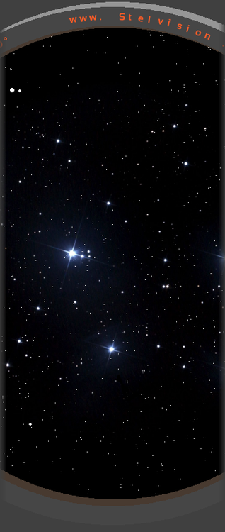

Toutefois, est ce normal si avec le simulateur Stelvision je ne perçois pas de différence entre 90/900 et 70/700?
C'est normal et ce qu'il y a sur Stelvision n'est pas ce que tu verras. Stelvision sert à montrer le champ.
Ex:
70mm à 35x
sim.php?prov=Stel&mode=custom&D=400&F=14
400mm à 35x
Et pourtant en visu il y a une différence entre les 2.
Pour la différence entre 70mm et 90mm, elle existe, elle est faible, mais c'est également une différence mécanique.

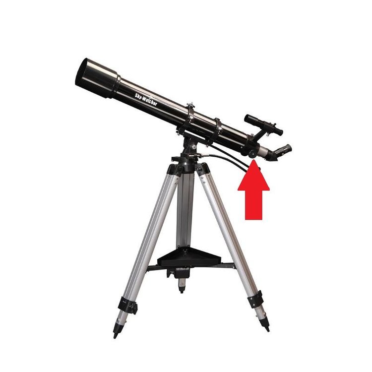

Lorsque je tourne la molette/flexible de droite, le dispositif se dévisse plus qu'il ne fait monter ou descendre la lunette
J'ai mal monté? Erreur de fabrication? Je sais pas trop...

Là il y a un soucis. Il faut regarder mécaniquement ce qui se passe.
Au pire fait des photos.
Attention : Monter le trépied sert juste à mettre la lunette à hauteur des yeux.
C'est bien l'orientation de la lunette qui permet de pointer haut. C'est le rôle de la vis sans fin. Si le réglage fin est débrayable tu peux peut être orienter à la main ?
Enlève ta lunette et vérifie ce moment précis du montage :
Modifié par Foldedol
Sur la molette d'altitude, ce n'est pas une vis san fin, mais une vis normale avec une butée. Du coup, il faut redevisser et etre à environs mi couse pour pouvoir avoir un peu de marge. Sinon, il y a un debrayage possible en desserrant les freins, ce qui permet de s'orienter. Les mouvements fin servent à paufiner l'orientation.
C'est rassurant du coup. Il doit être en butée au dévissage.
@Qin Che Houang-ti Il faut vraiment que tu observes bien ce qui se passe avec ces molettes, les freins, etc.
Pour bien comprendre la mécanique de ta monture de jour. Sans quoi ça va être compliqué la nuit.
Le flexible de la hauteur tourne complètement à vide, encore pire qu'hier soir, maintenant que j'ai enlevé le tube.
Je me suis demandé si le gros boulon côté gauche ne devait pas être dévissé mais je ne pense pas.
Notice française reçue par mail, je vais voir s'il y a de l'aide, mais pour l'avoir parcourue je n'ai pas trop d'espoir!
il y a un système à friction pour le mouvement en hauteur d'amplitude importante, la notice le dit. Mais je ne le trouve pas. Ce que j'actionne depuis hier soir est semble t il juste la manette de mouvements fins pour la hauteur.
Pour la hauteur: réglé. En fait depuis hier je n'avais pas l'idée d'exercer une pression sur le tube pour le pointer vers le haut, une fois arrimé aux colliers! je craignais de casser quelque chose.
