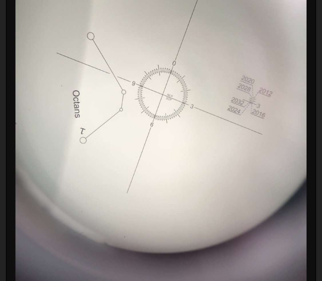

Bonsoir
Toujours dans les questions un peu basiques pour le moment, j’en ai une autre.
sur ma monture équatoriale le viseur de polaris est un peu étrange. Pour que le 0 du disque du centre (visible dans le viseur)  pointe vers le haut, le contre poids doit se retrouver en haut aussi (et donc le télescope en bas). Quand c’est le télescope qui est en haut (position normale) c’est le 6 du cercle qui est en haut.  par ailleurs, quand le contrepoids est vertical, il y a un léger delcalage du zéro dans le cercle (cf image).
Est-ce que quelqu’un a cette monture et peut me dire s’il y a quelque chose d’anormal avec son
J’ai envie de mettre polaris a une position horaire théorique sur ce viseur indépendamment de ce que disent les chiffres.
Si quelqu’un peut m’eclairer ou me conseiller ? sur mon petit télescope j’avais une monture plus basique avec un viseur représentant la grande ourse et cassiopée, et le disque était dans le bon sens.
Merci beaucoup

j’ai vu ce tuto mais j’ai pas retrouvé d’image ressemblant au mien dedans alors je me suis dit que c’etait une variante de ma meme marque.
il y a 28 minutes, TCR a dit :
Merci
Salut
Deuxième image du post au dessus, sinon
