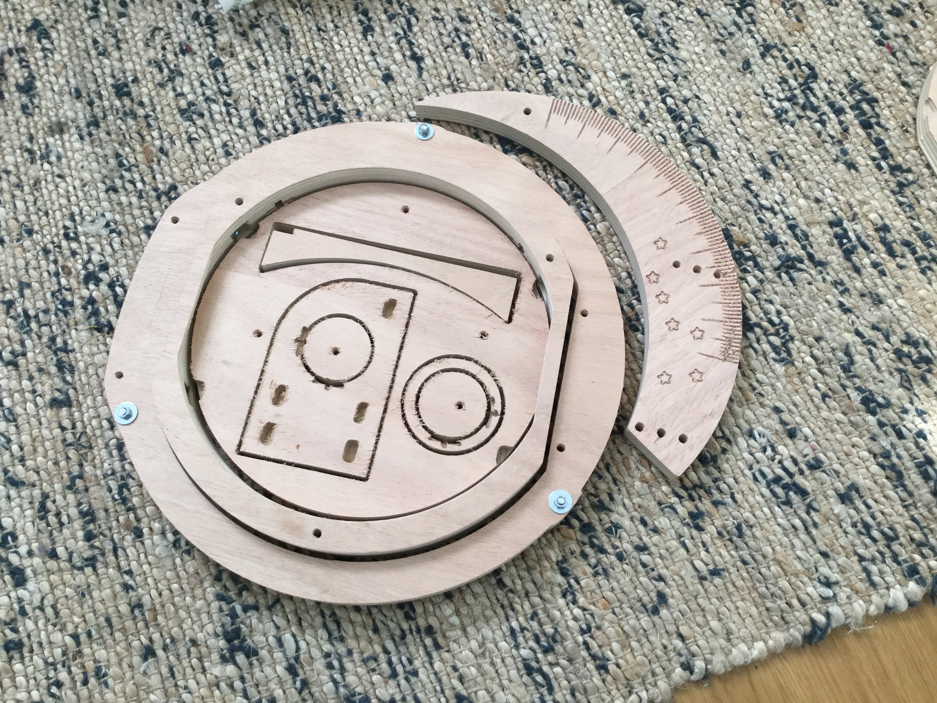

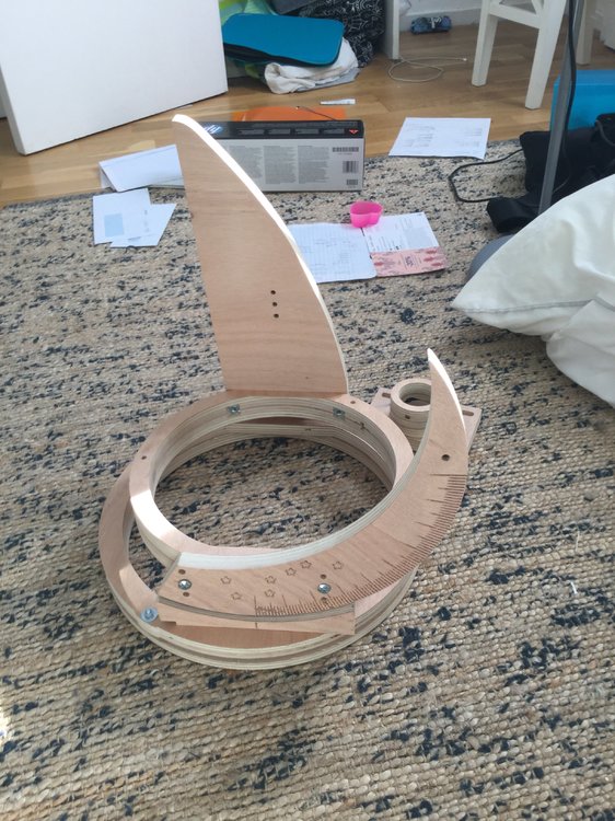

Bon, je me suis lancé dans un 250 F~4.8
Ce WE, j'ai bossé sur la monture, en voila les premières photos!
Ces 2 premières photos montre les pièces quelques minutes apres leur usinage (j'ai commencé a les netoyer et j'ai ajouté les roulements pour la base)...

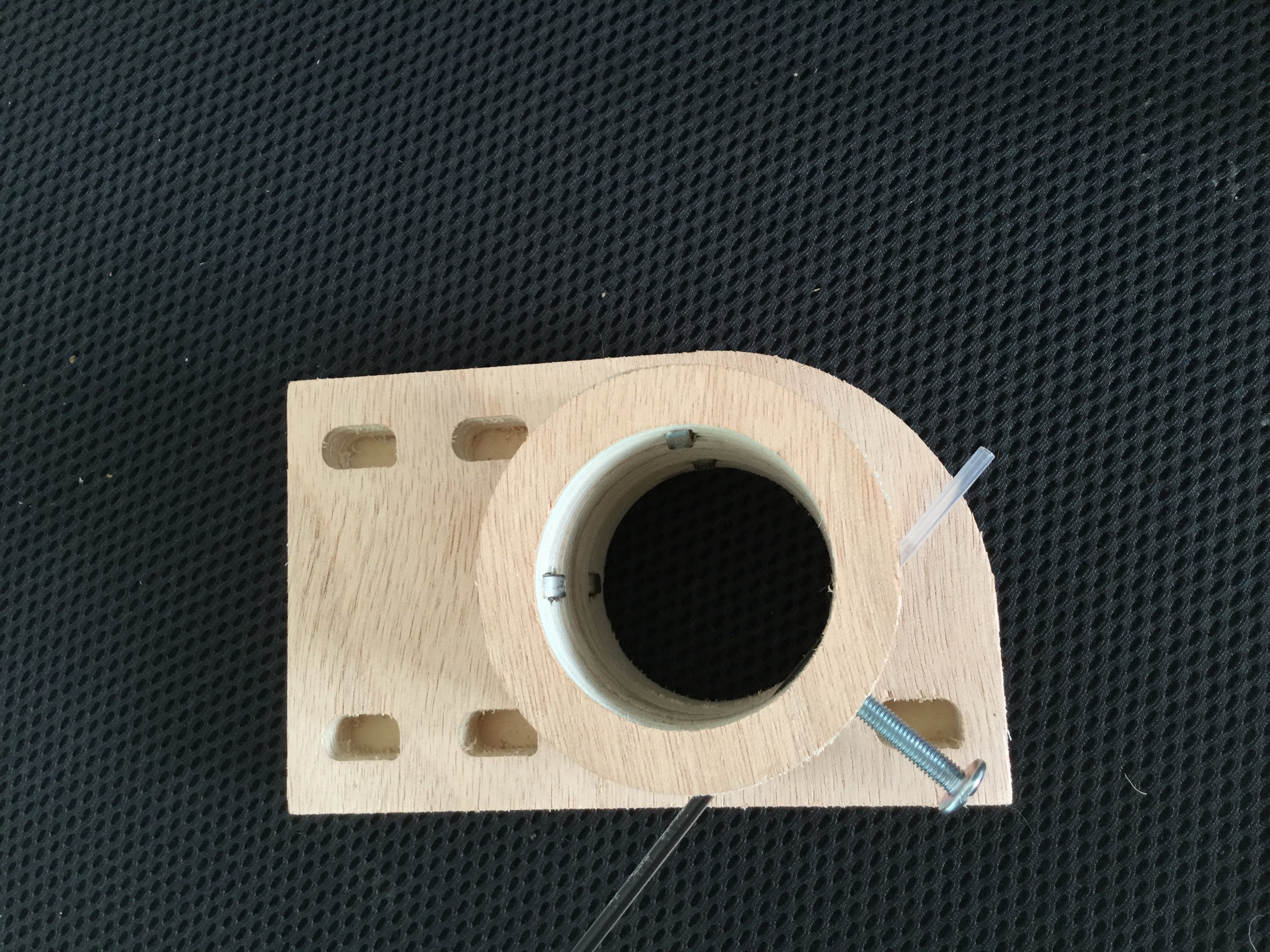

Un gros plan sur le PO (Crayford), on y devine les 4 roulements. Il est prévu pour un tube de 45mm exterieur...

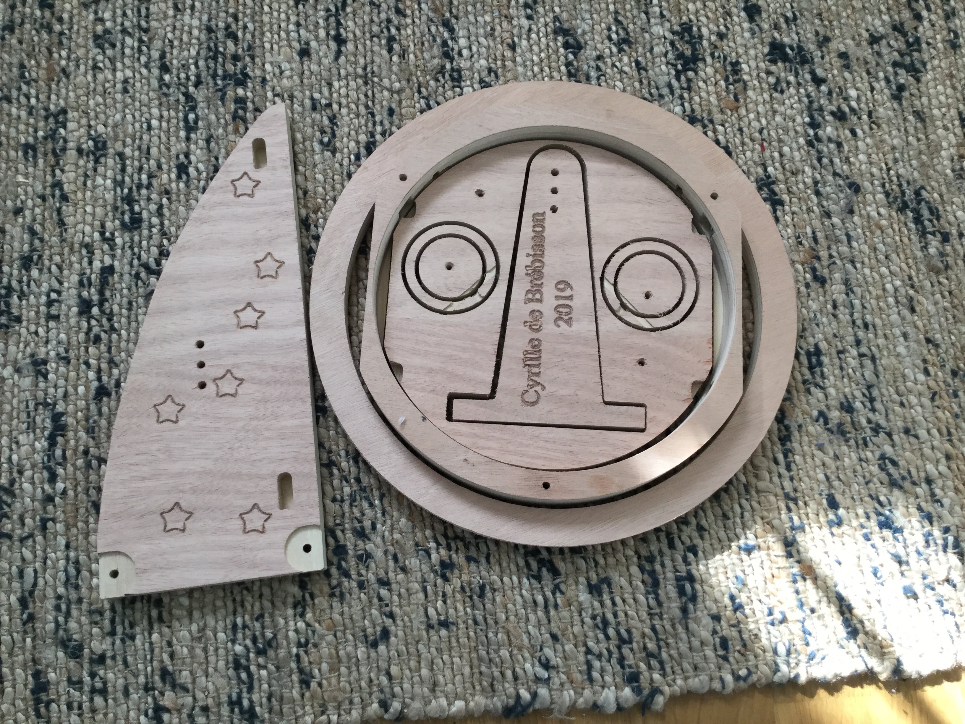

La base "en position"
Et la base démonté, cela fait une galette de 35cm de diamètre par un peu moins de 8cm de haut. Bien sur, au final, le miroir sera dedant. Cela sera donc le volume a transporter pour ce scope!
Poid total: environ 2kg! Le poid final du scope deverait etre environ 6kg... Pas mal pour un 250!

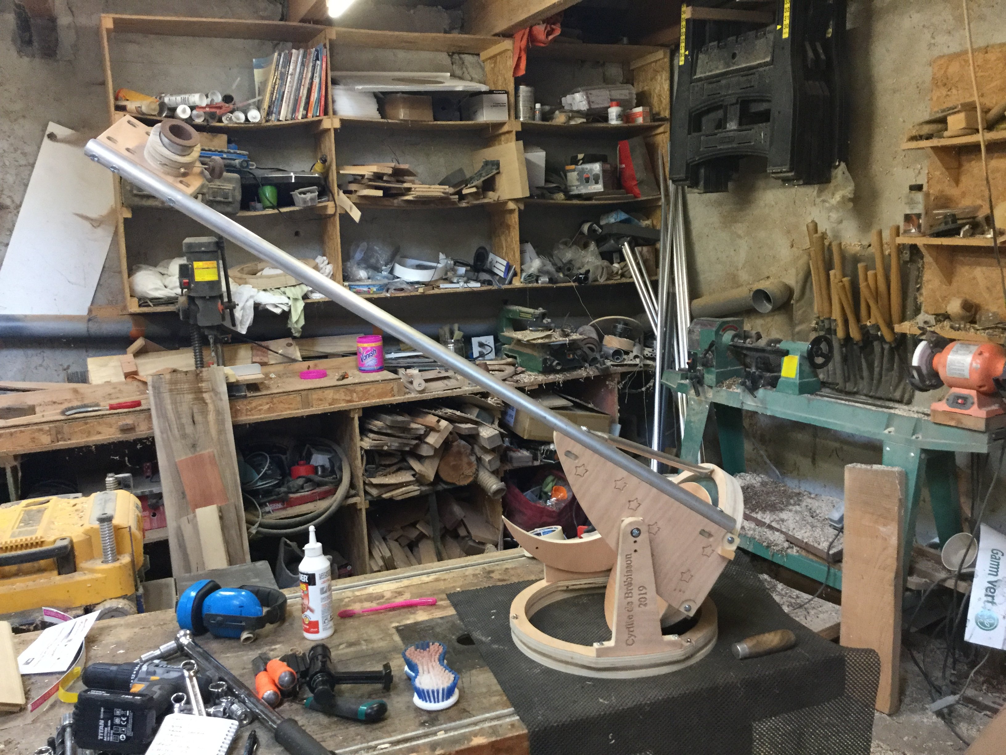

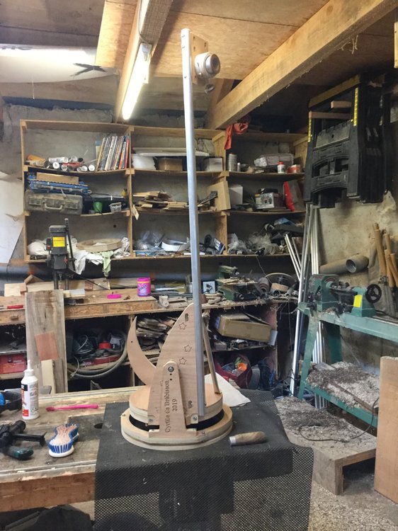

Mise a jour 🙂
Voila la structure en 90% place...
L'equilibre est bon avec le miroir, il me manque encore l'araignée, et de finir de paraboliser le primaire 🙂
