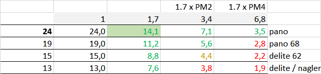

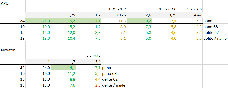

Ensuite sur l'étagement j'ai une base qui est : Maxbright + glasspath avec la lunette (1.25x / 1.7x / 2.6x).
Puis Glasspath correcteur pour Newton pour le Dobson (1.7x).
J'ai pour l'instant une seule paire d'oculaire : Pano 24 (En théorie ça vignette un peu sur la Maxbright mais je fais avec).
J'envisage de finaliser l'étagement avec une seule autre paire + une powermate.
L'idée étant de respecter les bonnes pratiques suivantes :
- Rester sur des oculaires de focales > 14 mm pour assurer la fusion des images.
- Powermate 2x en 2 pouces pour passer le glasspath Newton
- Glasspath / Powermate toujours en amont du montage : Sur la lunette j'aimerais éviter de devoir mettre un glasspath derrière le renvoi coudé car je crois qu'on perd un peu en qualité (j'ai mis les colonnes en orange).
Du coup je pense acheter une Powermate x2 assez rapidement.
Puis ensuite, j’imagine soit des panos 19, soit des Delite 15.
Que feriez vous ?
Y a t il des scénarios auxquels je n'ai pas pensé ? (Powemate sur la lunette possible ?!)
Comment simplifier tout ça au max et mutualiser les achats ?

 Jamais facile de simplifier , j' ai préféré avoir une série d' oculaires pour mono et à part pour la bino.
 Sauf que ça a un cout . Tant pis ...
 Vu que tu as déjà les trois glasspath , pourquoi ne pas se diriger vers une PWM X4 . C' est une piste .
 J' ai remarqué qu' ici en RP le GR qui est souvent accepté est de 250x . Après c' est possible aussi mais
 pas toujours . Avec ton Dob , la PWM X4 te donnerait justement ce GR sans en acheter d' autres .
 Pour la Lulu la PWM X4 passe aussi sauf que sur ma 80 il fallait mettre la X4 avant ou après le RC , je ne
 m' en rappelle plus et la X2 c' était le contraire . Mais c' était tout bon .
 Après si on se voit sur le terrain un de ces 4 , tu pourras essayer les différents matos que je possède .
  JM
Le soucis de la PM4 c'est que je ne pourrais pas la mutualiser avec d'autres oculaires je pense.
J'atteins vite des grossissement extrêmes.
J'aime bien la PM2 car en monoculaire je vais aussi faire des économies. Si toutefois on peut parler d'économies chez Televue 😅
 Ah mais pour moi c' était la PWM X4 seule . Je ne pensais pas la coupler avec un autre multiplicateur .
  JM
