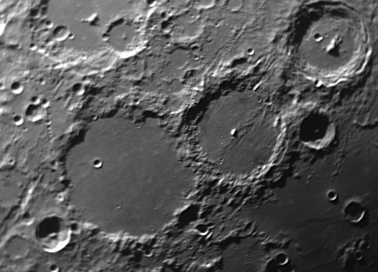

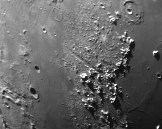

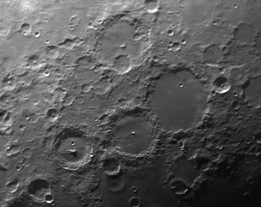

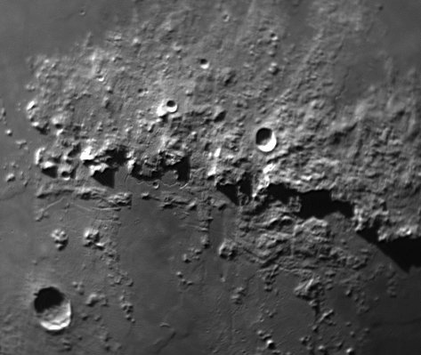

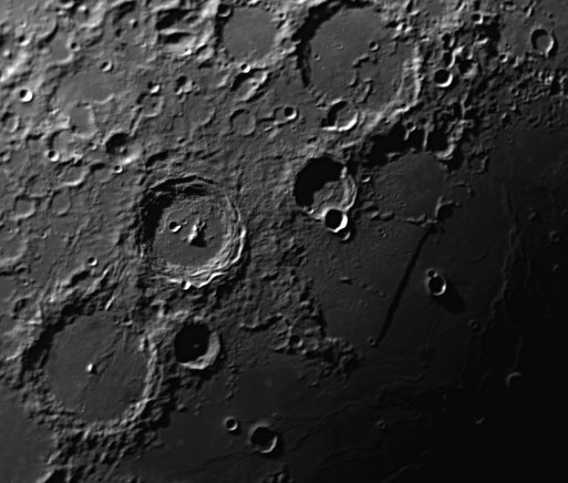

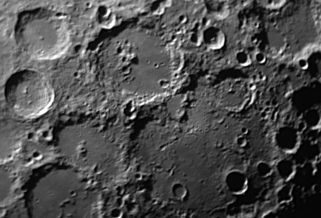

Enfin un soir de calme pour sortir des images de la Lune avec le mewlon180.
J'avais pas pu faire d'image depuis que j'ai ce tube, trop de turbulence.
Monture HEQ5 Goto, caméra DMK41 pour le première image et DMK21 pour le reste directement au foyer, par contre, j'ai redimensionné les images, car je ne sais pas si c'est le champ corrigé qui est petit sur ce type de tube.
J'ai eu aussi de la rotation de champ?
Je voulais savoir si le tube avait une bonne résolution, je pense que oui.
Turbulence moyenne.
Merci pour vos retours.
Stéphane

De belles images avec de fins détails :)
Un peu dommage que tu les aies autant réduite, on en profite moins...
Rotation de champ ?...ta caméra aurait tourné dans le porte oculaire ?
Normalement, un Mewlon a un champ bien corrigé, il me semble mais la collimation semble être relativement pointue
Merci silver
La caméra était fixe.
j’ai fait plusieurs traitements.
j’ai rogné un peu, parce que c'était plus flou en bord des images.
Il faut sûrement revoir mon traitement.
Non, le Mewlon180 a cette particularité d’avoir un champ corrigé plus petit que les télescopes compacts type Celestron.
Par contre l’image serait plus fine au centre du champ. Le principe optique est différent aussi.
C’est un peu l’impression que j’avais en visuel, et surtout revoir la collimation
stephane
Modifié par Phanou47
En effet c'est spécial cet effet, bien net et bien piqué au centre, plus flou au fur et à mesure que l'on va vers les bords.
Vérifier la collimation sera déjà une bonne base ;)
