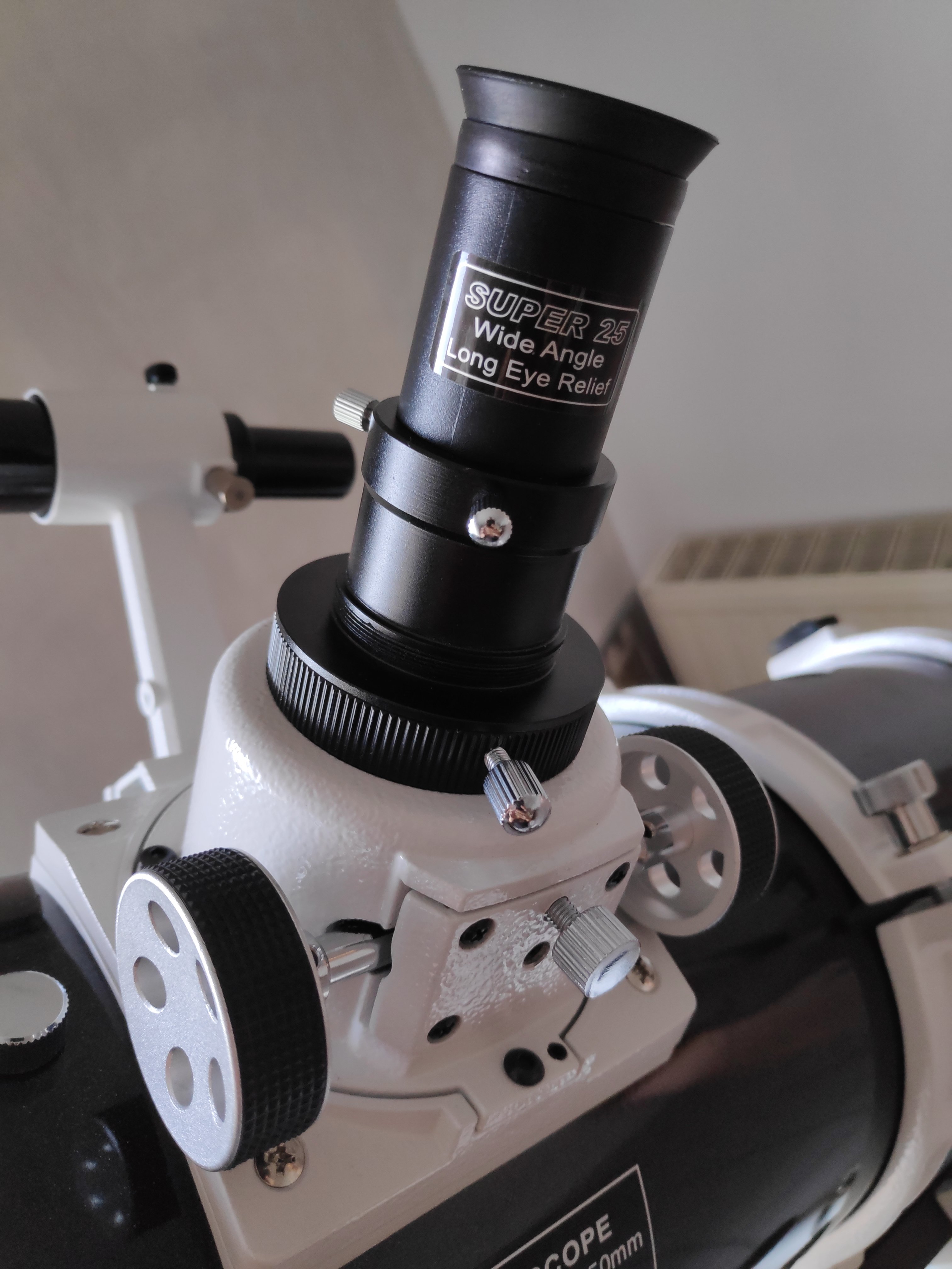

Bonjour,  sur la photo il semble y avoir une bague allonge, essaie avec et sans et tu résoudras je pense ton problème de map😉
Non, sur ta photo tu as placé DEUX bagues allonges. Il ne faut pas mettre les deux. Soit tu places la bague en 2 pouces si tu as un oculaire en 2 pouces. Soit tu places la bague allonge en 1 pouce 1/4 si tu as des oculaires au coulant 31,75 mm. Voilà pourquoi tu avais une grosse tache floue. C'était bien un problème de MAP mais pas de collimation.
Enlève une des bagues et ça marchera bien mieux.

Voici le nouveau montage avec un oculaire 25 mm :
