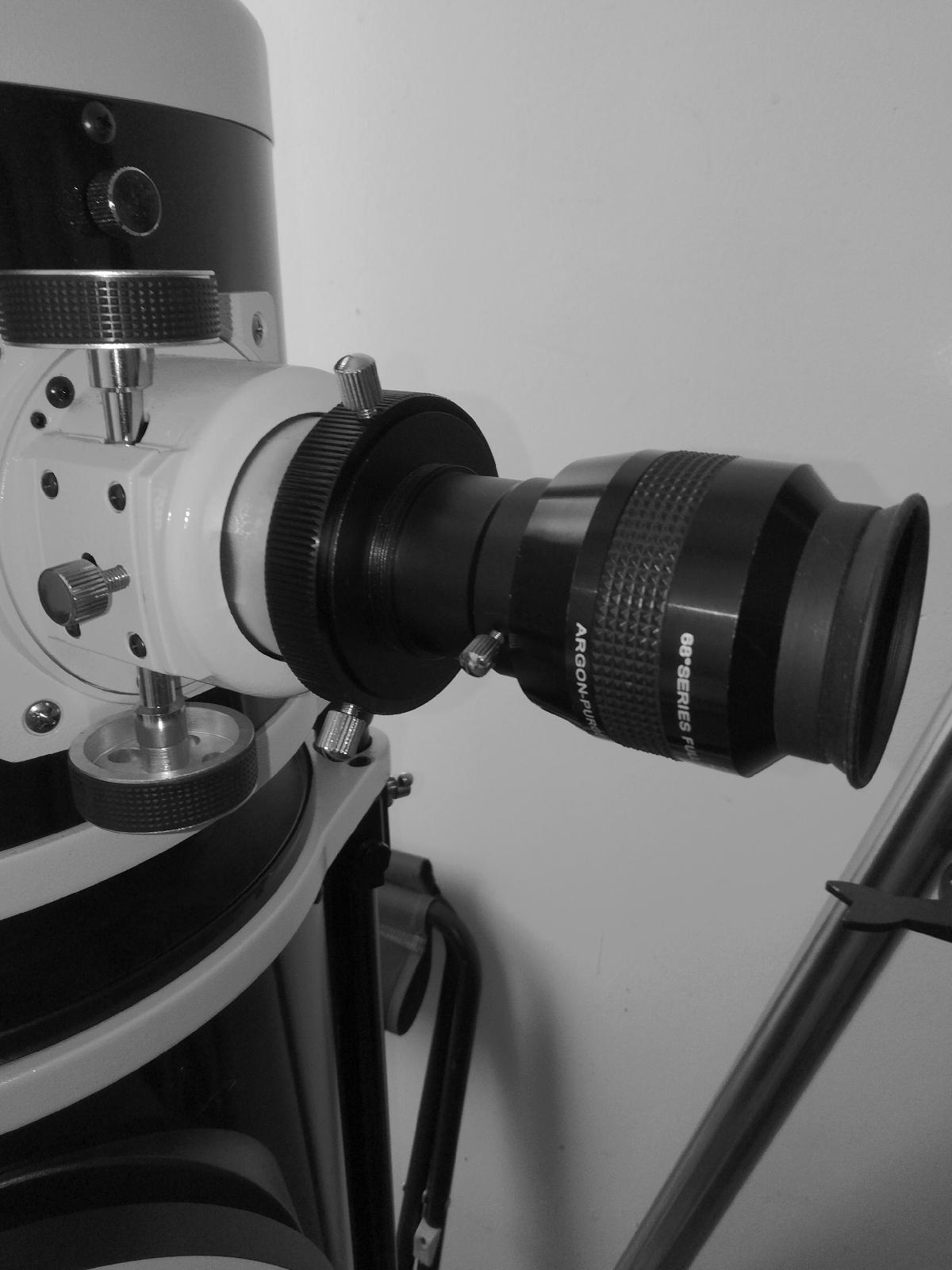

Voilà le système d'origine sur mon 250:
PO 2" -->bague 2" vissante--> réducteur d'origine 1,25" (en deux parties vissantes)-->oculaire 1,25"
En plus c'est moche non?

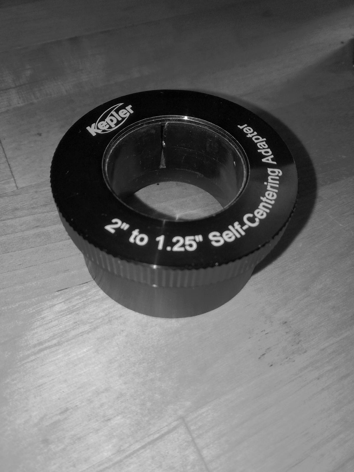

J'ai donc fait l'acquisition d'un réducteur auto-centrant de chez Kepler d'occasion pour une poignée d'euros.

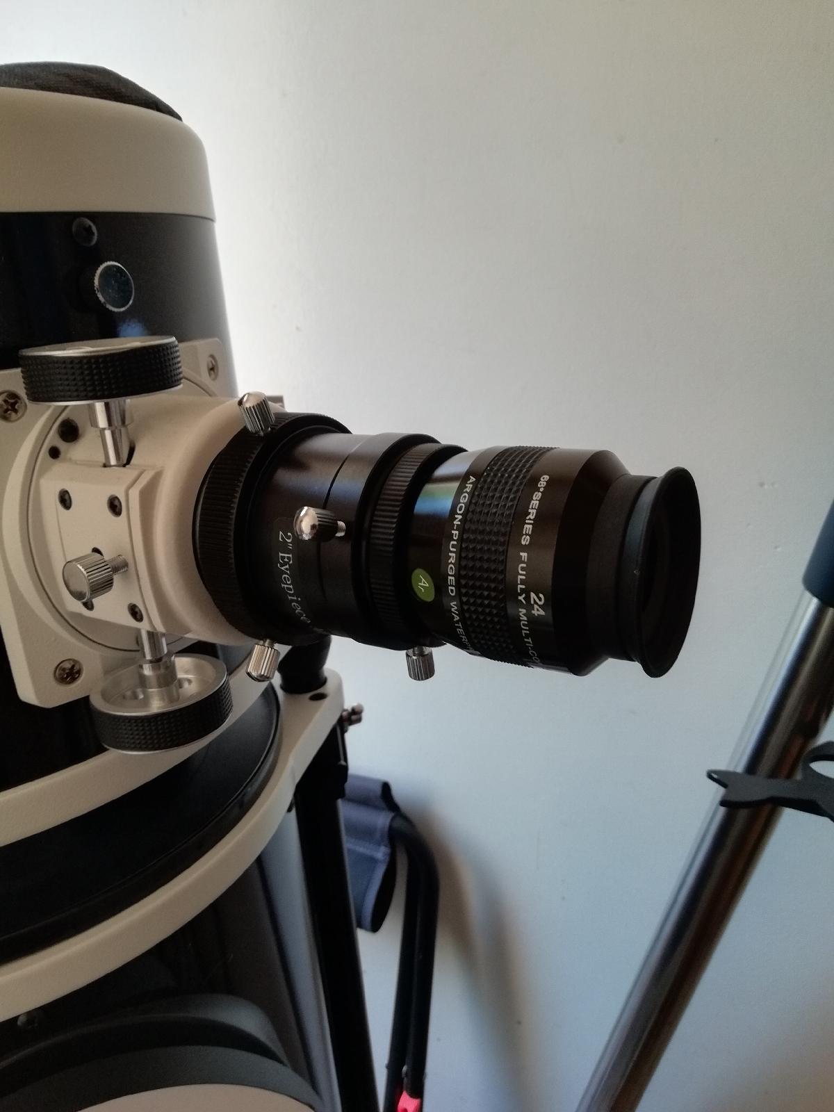

Nouveau montage:
PO 2"-->bague 2" vissante-->bague allonge 2"-->Réducteur  Auto-centrant Kepler-->oculaire 1,25"
En plus c'est  beau non?
En plus d'être beau, c'est mécaniquement bien supérieur. Les changements d'oculaire se font maintenant en vissant/dévissant d'un demi-tour ou d'un tour la bague crantée du réducteur, c'est tout doux et très ferme à la fois, l'ergonomie s'en trouve améliorée de façon spectaculaire, "a massive improvement" comme dirai l'autre.
Il y a seulement 10mm de tirage supplémentaire, aucun soucis de mise au point donc.
Peut-être que certains vont penser que je viens de découvrir l'eau tiède, mais pour les autres je ne pouvais pas ne pas partager et je vous le recommande chaudement!
En particulier avant de claquer des centaines d'euros d'accessoires dont de magnifiques oculaires...je sais pas ça serait comme monter des pneus de compétition sur une jante rouillée?
On trouve ce réducteur neuf pour 30€, franchement ça les vaut grave vu le gain en ergonomie et le bien-être des oculaires.
