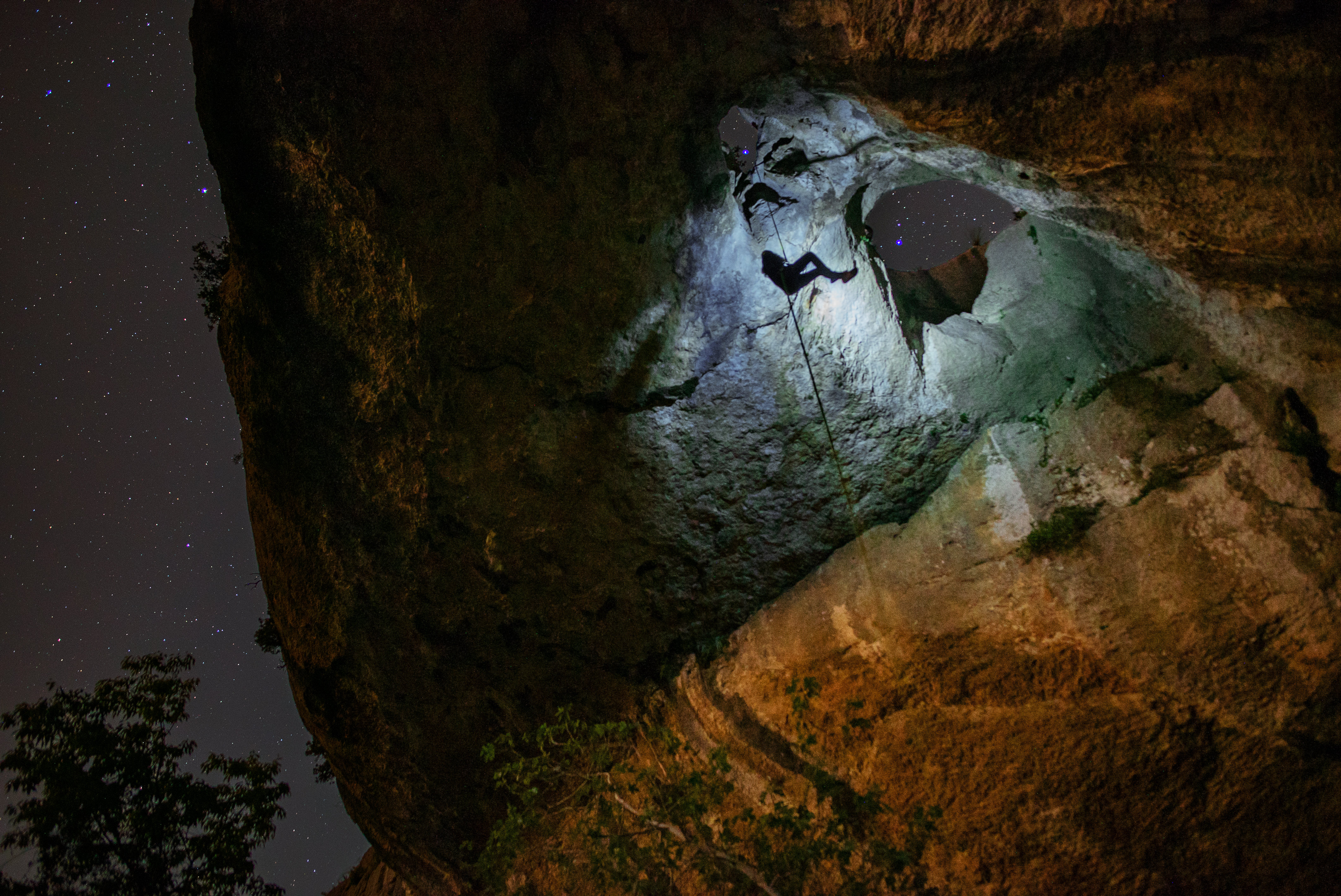

Voici le dernier, dans les gorges du Gardon à côté de la maison de famille, c'est une réserve où la grimpe est tolérée, d'ailleurs c'est dans ce plafond de 25m de haut que se trouve une des voies les plus dures de France (et du monde...), une possible 9b. La pollution de Nîmes + Montpellier est horrible, c'est bien triste j'ai pu récupérer le ciel au traitement.
Oneshot de 5s, au 24mm 1.4 et a7s. C'était un 1er test avec traitement vraiment approximatif, il y a pas mal e choses à corriger, lampe moins forte, plus grand angle etc. Des suggestions d'ailleurs ? Je la referai avec la voie lactée cet été et/ou pourquoi pas une iss qui passe par là.  Et merci à ma copine qui a bien voulu se suspendre pour la pose.
Rappel en fil d'araignée = suspendu dans le vide, et non le long de la falaise ;)
Modifié par PlanetTracker
Comme déjà dit effectivement une belle ambiance. :)
Un peu plus de champ aménerait sans aucun doute plus de profondeur et d'immersion dans cette belle atmosphère nocturne.
Pour les halos bleutés, c'est dit aussi ! :D
Elle est bien sympa cette image 😉.
Tu étais à f1.4 avec ton objectif  (Samyang ?)
Tu pourrais le fermer d'un cran ou deux pour diminuer le chromatisme sur les étoiles, et ça augmentera un peu la netteté du premier plan.
Tu peux aussi essayer de poser jusqu'à 10 secondes sans avoir de filé visible à cette focale, ce qui compensera un peu la perte de lumière du diaphragme fermé. Moi je fais des poses de 8 sec avec un 28mm.
Pour le cadrage, oui un peu plus de champ donnerai un peu d'air, genre un 20 mm.
