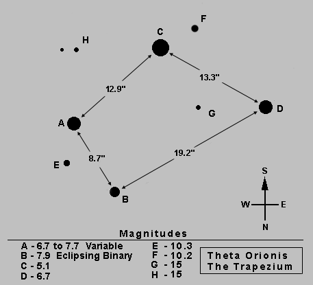

Aujourd'hui j'ai pris la décision de nettoyer le miroir du 625 (de toute façon tôt ou tard il va falloir le reprendre) pas mal de litres dessus au moins 5 ou 6 d'eau déminéralisée, une giclette de Mir, il vaut peut être mieux faire le mélange avant de verser mais bon c'est fait, on laisse travailler un peu, puis frottage au papier WC, on incline le monstre on rince toujours à l'eau déminéralisée et un coup de sèche cheveux froid pour chasser les gouttes vers l'extérieur. Un collimatage rapide en alignant à l'oeil la chaine optique, et premier essai sur les premières étoiles qui apparaissent.
Puis ma cible préférée M42. Certains annoncent 6 étoiles visibles dans le trapèze pour le moment je n'en voyais toujours que 4 donc pas plus que dans le C8. Il fait encore jour quand je le pointe et cela semble mieux que d'habitude. A mesure que la nuit tombe le contraste augmente et mes soupçons sont confirmés : les deux étoiles du haut sont doubles, ça y est j'en ai 6. Je m'en suis mis plein les mirettes.
D'autres en voient 7, aprés une recherche sur internet il y a encore une double en bas on la voit sur une image d'Hubble je la chercherai demain.
Bon je vous laisse je vais voir la différence sur la Lune maintenant.

Ca devient bon alors.
pour les étoiles du trapèze je pense que ce sont plus les conditions de visibilité qui font qu'on voit ou pas les composantes E et F. Je les vois en général sans problème et alors je me dis qu'il n'est pas possible de ne pas les voir certaines fois tellement elles sont alors évidentes, et pourtant il m'arrive aussi de ne pas les voir.
La composante G, par contre je te la laisse... ;)
Denis
??? Vous connaissez la séparation A-E et C-F ? Parce que sur le plan, ça doit faire 3", c'est donc visible sur pratiquement tous les instruments. Faudra que je zieute ça, je n'ai jamais zommé sur le trapèez à plus de 60x et en fait jamais fait attention.
J'ai fait un assemblage avec une photo d'Hubble les composante G et H sont, il me semble, des globules de Bock. Par contre l'étoile B semble avoir un compagnon qui n'est pas sur le plan.
A vérifier.
Bonne soirée.
Luc.
Il est dit dans la légende que B est une binaire à éclipse donc un coup je la vois, un coup je la vois pas, enfin je suppose... ;)
Quand c'est bon je vois E et F sans problème à 75x et je ne crois pas me rappeller les avoir vu à 50x
C'est surtout la différence de magnitude avec les voisines qui rend la chose difficile : E se voit plus facilement que F.
Comme d'habitude bien vu Den.
Faut que je change mes binocles.:?:
Pour moi je les ai vu avec mon oculaire 14mm Clavé à 193 fois qui semble être excellent. J'essairai moins la prochaine fois.

Intéressante cette carte.
