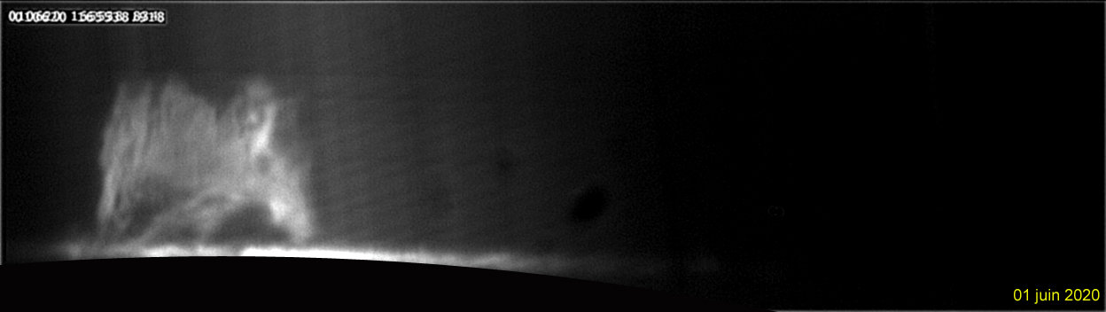

pour voir le soleil avec ma Bresser et SANS  AUCUN filtre H alpha j'utilise la méthode de la fente large découverte par Jules JANSSEN en 1868 et mis au point par Huyggins.  Le seul élément qui est couteux si on veux des images de bonnes définition c'est le réseau de diffraction par réflexion 1200t/mm : 170E chez Edmund.
Sinon un réseau diapo 1000 t/mm fonctionne aussi.
voià ma dernière image d'hier avec la Bresser 102/1350.
Mais en visuel c'est largement beaucoup plus fin et détaillé!!
