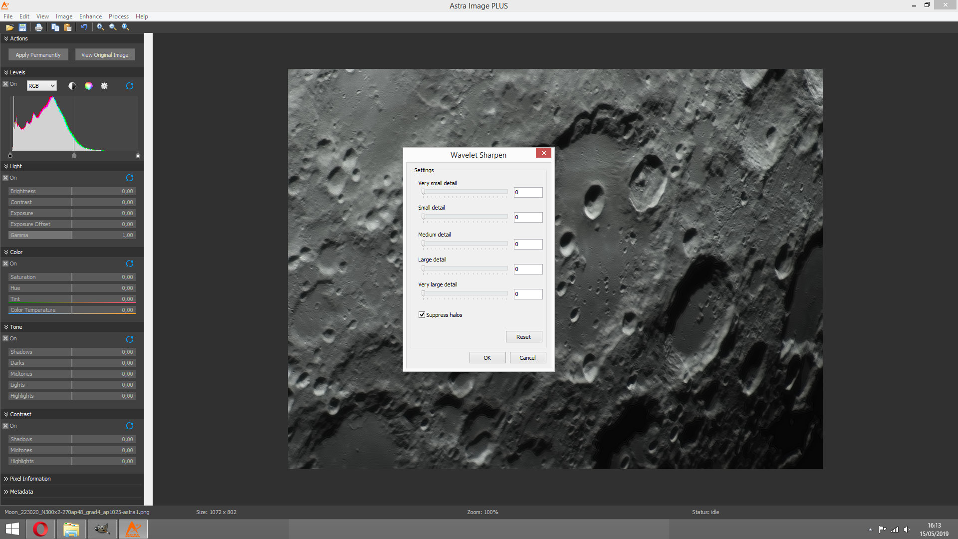

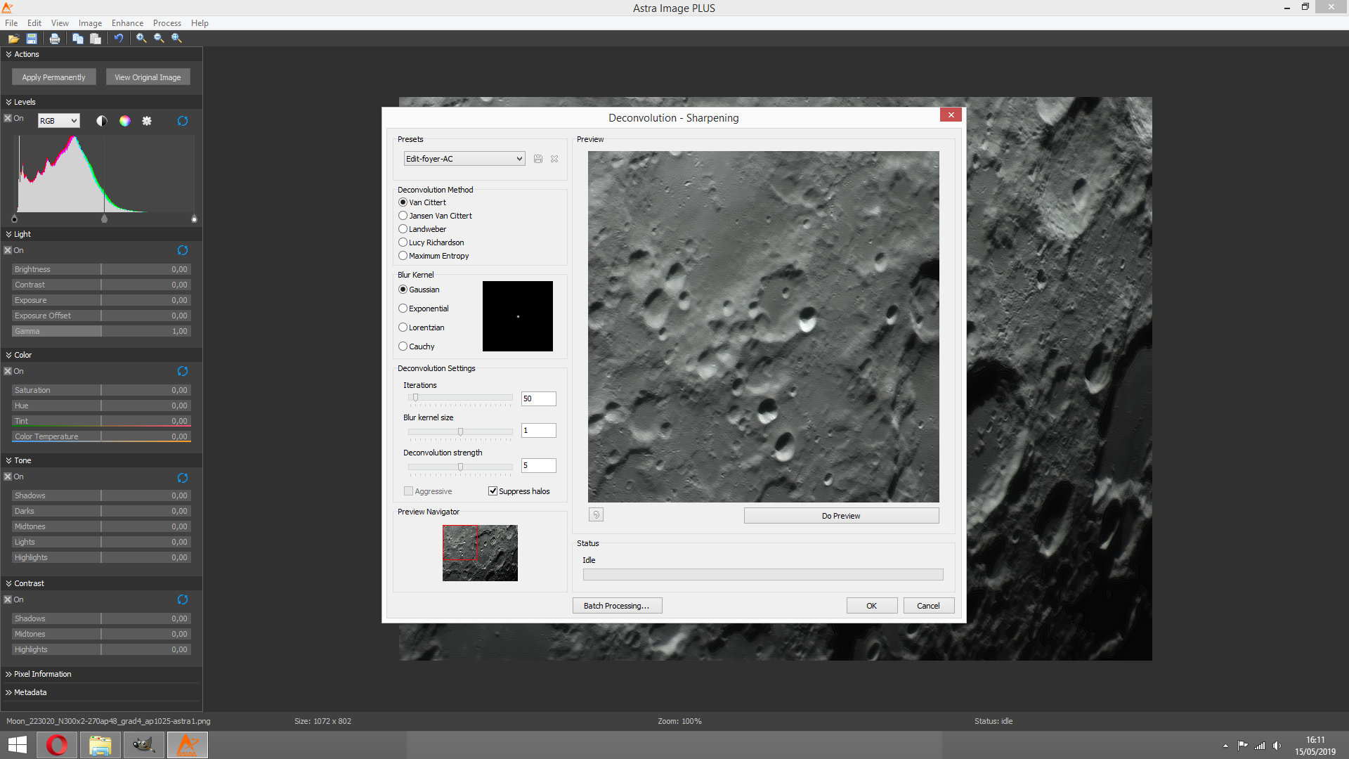

Voilà deux screen-shots :
: Déconvolution  for sharpening et réglage de base pour mes lunes au foyer.
2 : Tu joues après avec le premier niveau de wavelets, et quelques fois le trois..à ta sauce, quoi !

il y a 2 minutes, Great gig in the sky a dit :
J'ai vu un peu ce logiciel.
Pour les wavelets, je préfère Registax.
Par contre cette supression des halos est très intéressante .
L'intérêt est d'appliquer la déconvolution avant les wavelets, ça booste les fins détails
